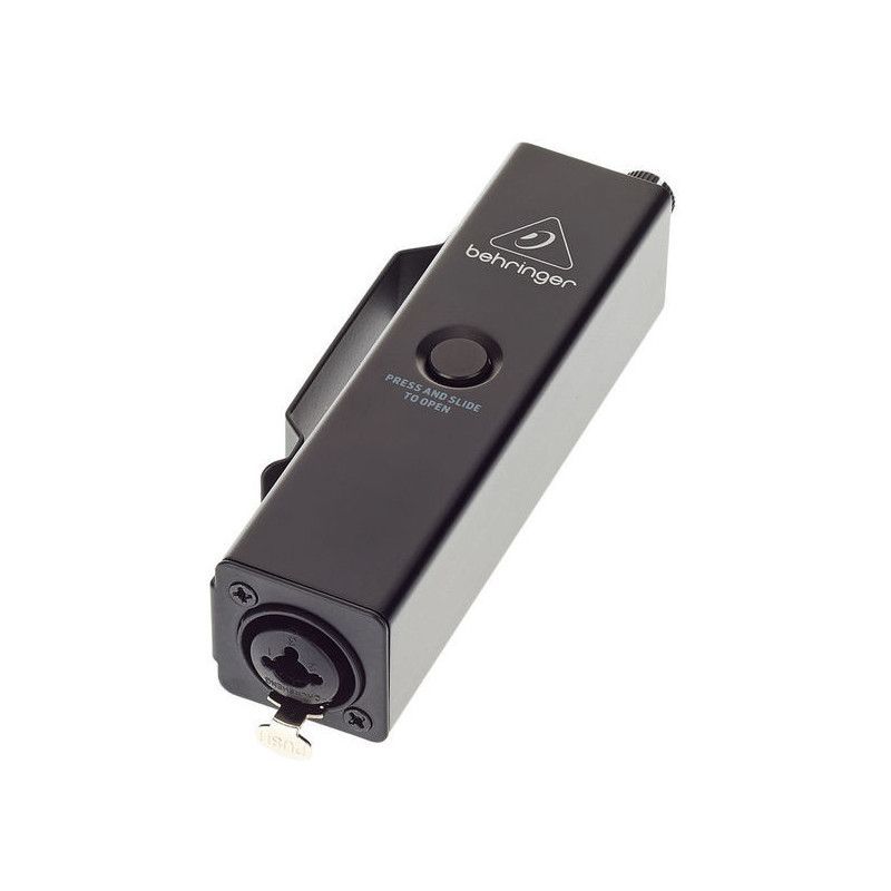

    Cześć. Mam pytanie o wzmacniacz słuchawkowy Behringer P2. W jaki sposób jest on Stereofoniczny skoro wejście xlr jest tylko jedno. W mikserze mam auxy mono (czyli jeden xlr) oraz auxy stereo (czyli dwa xlr)
    Nie rozumiem w jaki sposób mam podać sygnał z dwóch xlr na jeden xlr... Od biedy robiąc taką przejściówkę (o ile to wogole ma sens) spowoduje że sygnał nie będzie symetryczny a to też nic dobrego.
    Proszę wyjasnijcie mi tą kwestię za co z góry dziękuję.

    W manualu znajduje się taki zapis:
    MONO/STEREO przełącznik powinien być ustawiony na
    Mono, gdy jest używany z wyjściem Aux miksera lub innym
    źródłem mono, i ustawić na stereo, gdy jest podłączony do
    wyjścia słuchawkowego lub innego źródła stereo

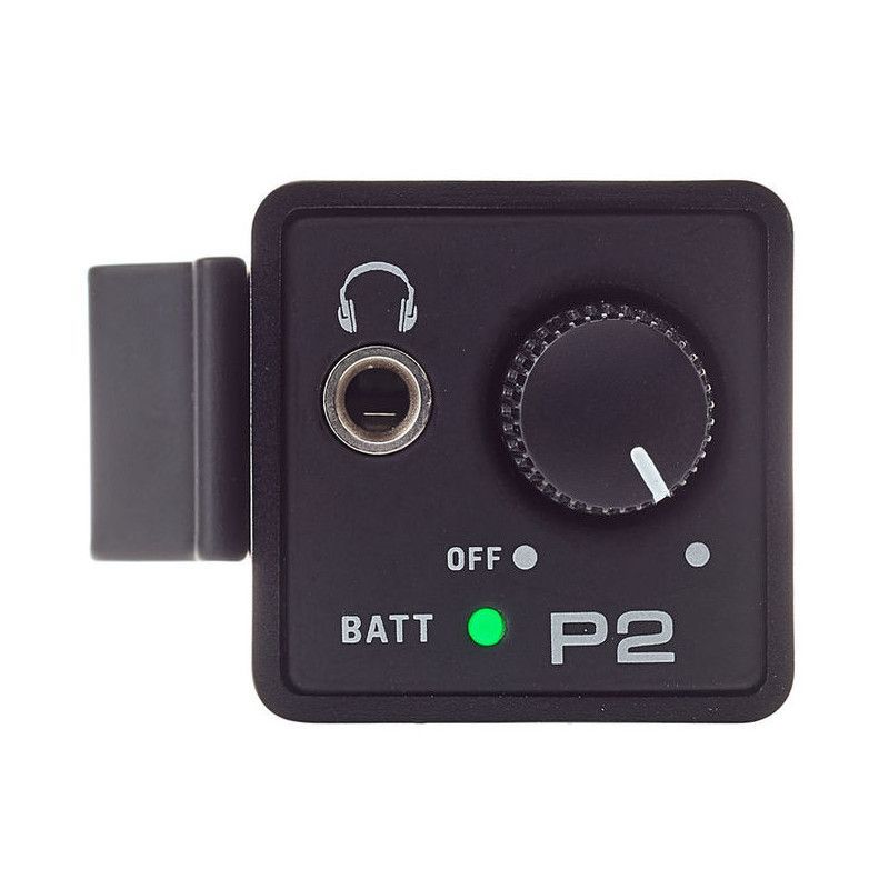

    audio-m napisał:
    Podłączenie jack 1/4 w P2 jest wyjściem na słuchawki
    Ma wyjście na słuchawki przy potencjometrze głośności i raczej ze zdjęć nie wygląda na Jack 1/4.
    P2 ma wejście kombo, czyli w te samo gniazdo można XLR - mono albo JACK 1/4 i wówczas jest możliwość w stereo.
    Tak nie 1/4 bo to MINI JACK, poprawiłem, ale też pisałem, że WYJŚCIE na słuchawki.
    rach_UMK ale gdzie masz w P2 przełącznik mono/stereo ??
    Ponadto wejście w P2 xlr/jack 1/4 - combo NIE JEST WEJŚCIEM STEROFONICZNYM!
    Więc proszę nie wprowadzać innych w błąd, że "jest możliwość stereo", bo nie będzie. Nawet jeśli jakimś cudem podłączysz tam dwa kanały (stereo) to i tak po przejściu przez P2 na wyjściu słuchawkowym MINI JACK będzie mono!

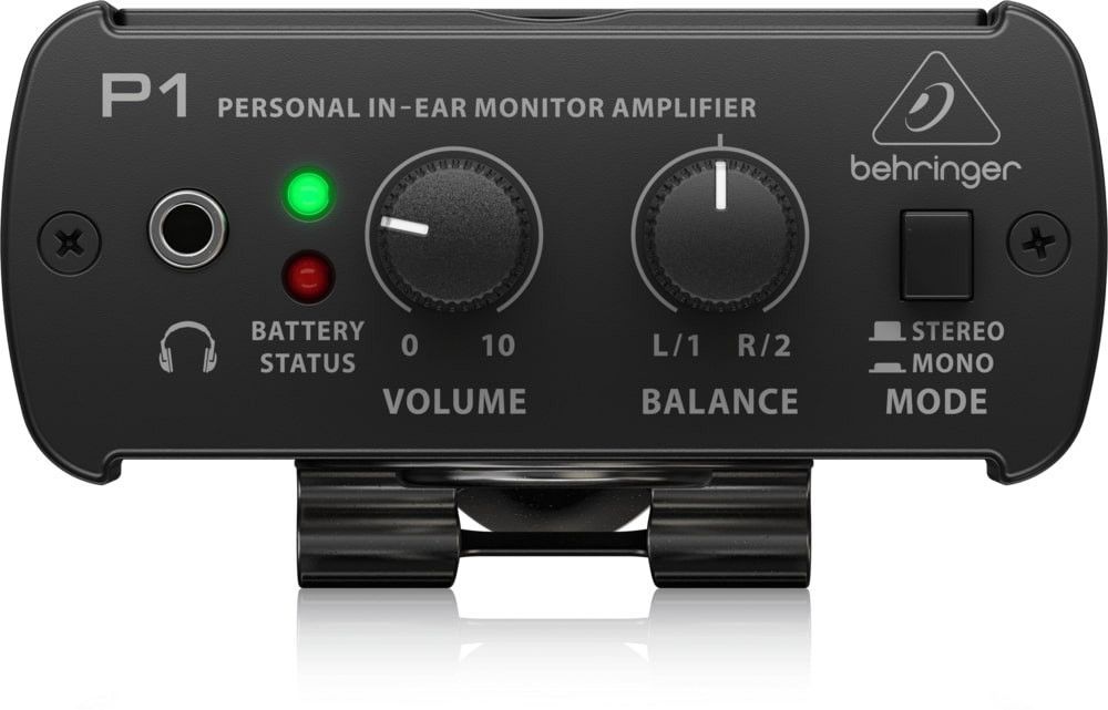

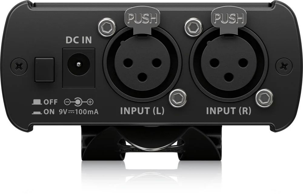

    FOTO P1 i P2
    Przedni panel wzmacniacza słuchawkowego Behringer P1 z pokrętłami głośności i balansu oraz przełącznikiem stereo/mono. Tylny panel urządzenia audio z dwoma wejściami XLR i złączem zasilania Urządzenie audio Behringer z wejściem combo XLR/Jack. Przedni panel urządzenia audio z gniazdem słuchawkowym i pokrętłem głośności

    P-2 ma przełącznik MONO/STEREO w komorze baterii: https://images.static-thomann.de/pics/atg/atgdata/document/misc/448424_p2_qsg_ww.pdf
    i w zależności jaki sygnał zostanie podany na jego wejście, w takiej pozycji należy go ustawić.
    Po podaniu na wejście P-2 sygnału monofonicznego (czy to symetrycznego, czy niesymetrycznego) z AUX miksera = przełącznik ustawiamy w pozycji MONO. W pozycji stereo odsłuch będzie tylko w jednej słuchawce.
    Kabel symetryczny: XLRf - XLRm, XLRf - TRS, TRS - TRS, lub niesymetryczny: XLRf - TS, TS - TS itp.
    Po podaniu na wejście P-2 sygnału stereofonicznego np z wyjścia słuchawkowego lub innego wyjścia (np AUX) stereo - przełącznik należy ustawić w pozycji STEREO.
    Kabel stereo niesymetryczny: TRS - TRS, 2xXLRf - 1xXLRm itp.

    audio-m napisał:
    DjMapet to by oznaczało, że w pozycji stereo nie możesz na wejście jack podać z aux sygnału symetrycznego.
    Z tego co wyczytałem w komentarzach na stronie Thomanna, w takim wypadku na wyjściu będzie tylko sygnał z jednego kanału, czyli grała będzie jedna słuchawka.
    Po przełączeniu w pozycję MONO, sygnał będzie na obu słuchawkach.
    Jest tam też taki wpis: " Jeśli zrobisz niestandardowy kabel 2 xlr mono > 1 xlr stereo, będzie on działał bezbłędnie jako wzmacniacz stereo." i prawdopodobnie taki (niesymetryczny) adapter pozwolił by autorowi tego wątku wykorzystać wyjścia AUX STEREO jego miksera.
