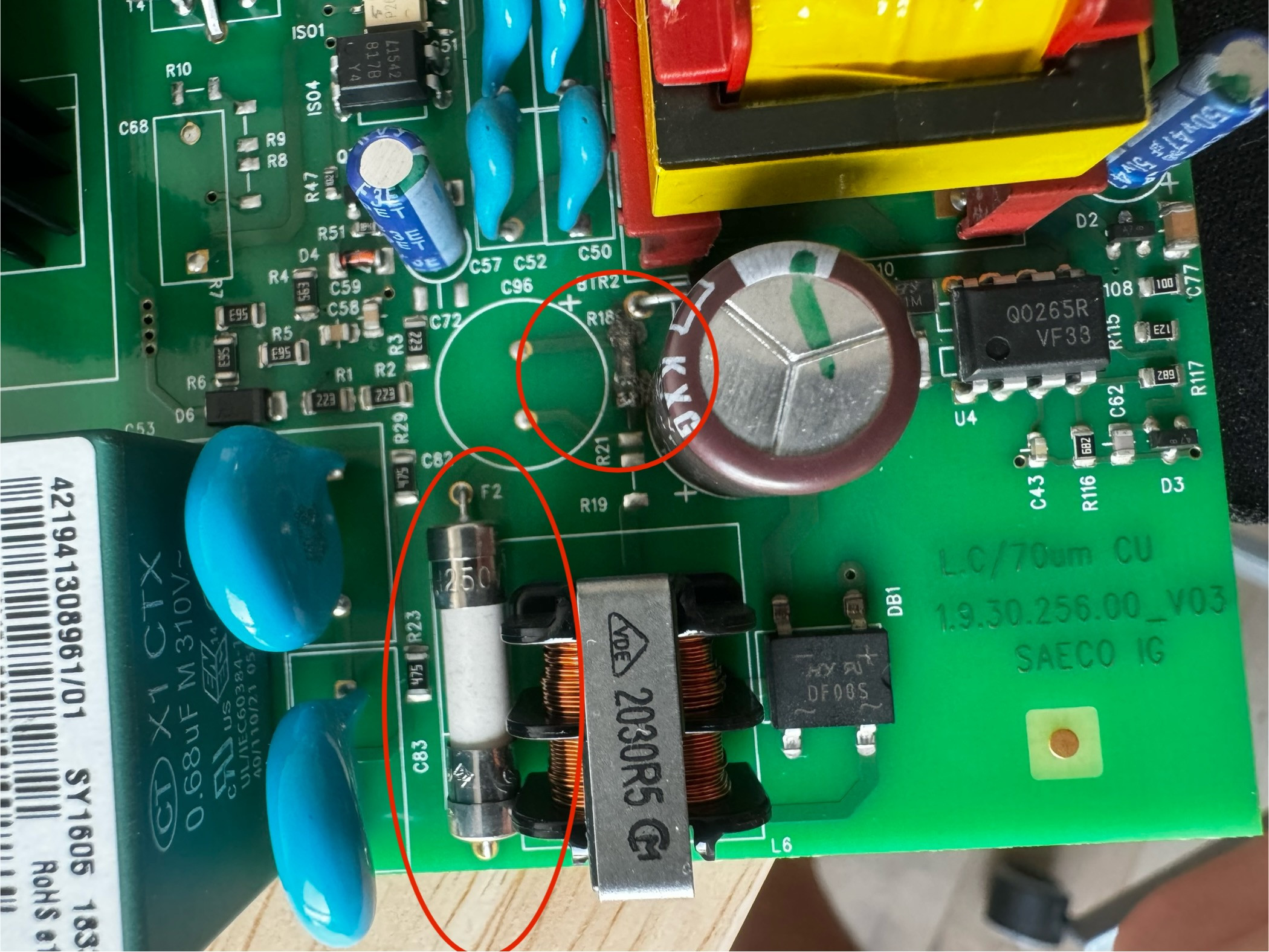

    Cześć, mój Ekspres Saeco Molito uległ awarii. W ogóle nie reaguje na włączenie.
    Rozebrałem go i na płycie głównej spaliło jeden z bezpieczników oraz rezystor R18. Są to prawdopodobnie elementy mostka prostowniczego DF08F.
    Bezpiecznik bez problemu mogę wymieniać jednak nie wiem jaki mógł być rezystor. Czy posiada ktoś płytę główną od tego modelu ekspresu i mógłby podać oznaczenia rezystora?
    Druga sprawa, że coś musiało spowodować spalenie bezpiecznika i rezystora.
    • Ekspres Saeco Molito HD8769 - nie włącza się IMG_0756.jpeg (952.01 KB) Musisz być zalogowany, aby pobrać ten załącznik.
    • Ekspres Saeco Molito HD8769 - nie włącza się IMG_0755.jpeg (681.42 KB) Musisz być zalogowany, aby pobrać ten załącznik.

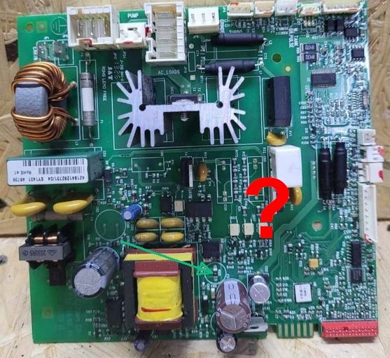

    Płytka drukowana z różnymi elementami elektronicznymi i zaznaczonym zielonym wskaźnikiem.

    >>21215708
    Czyli to jest zwora po prostu?

    Tylko w realu można coś więcej wnioskować, a innego foto ja nie znalazłem... Lepiej poczekaj może ktoś ma lepsze foto.

    Tak trudno zidentyfikować gdzie ten element jest podłączony, tylko kolega potrzebuje gotowca.
    Są to prawdopodobnie elementy mostka prostowniczego DF08Fa?
    Przecież wszystko można zmierzyć.
    Coś jeszcze ma zwarcie nie bez powodu te elementy uległy uszkodzeniu.
