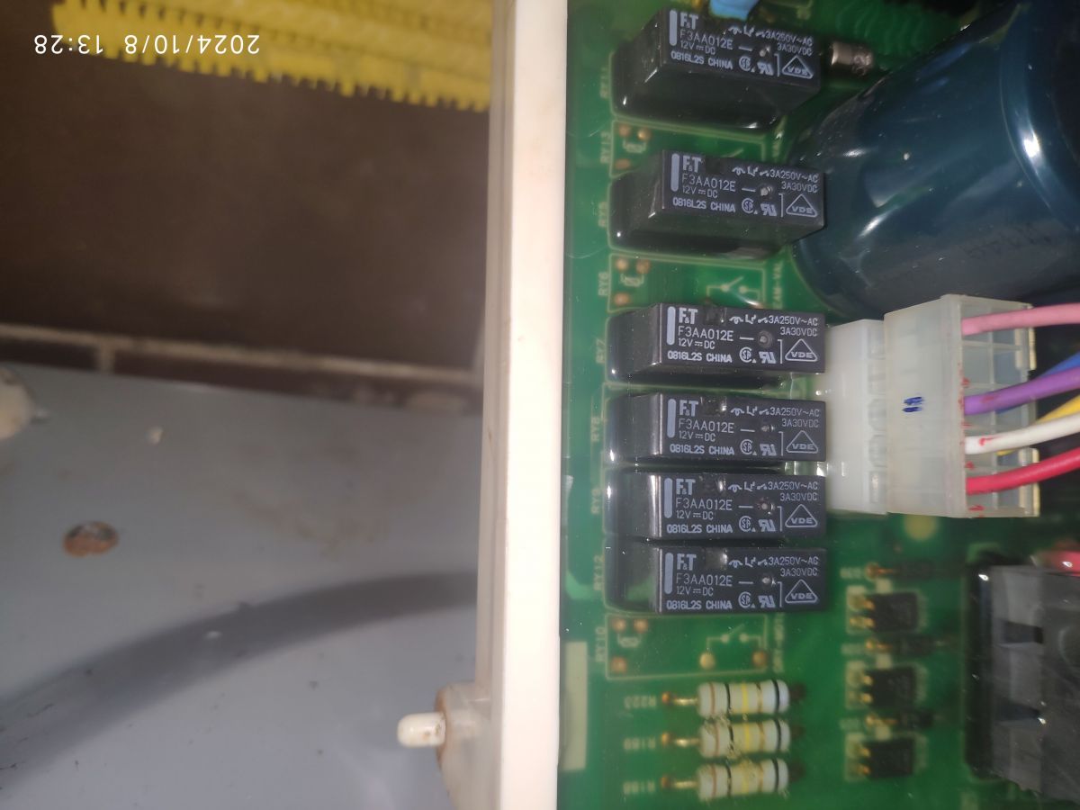

    Witam, pralka Samsung WD7101CKW nie odpompowuje wody.
    Pralka z pełnym wsadem rozpoczyna pranie prawidłowo. Podczas prania pobiera sobie wodę i wypompowuje małe ilości wody wg zapotrzebowania, czyli normalnie. Gdy dochodzi do odpompowania całej ilości czy odwirowania, pralka się zawiesza i wyświetla kod 5E. Wszystkie filtry wyczyszczone, przewody spustowe i zasilające w wodę sprawdzone i drożne, odpływ z bębna do pompy drożny. I teraz tak, jeżeli z pralki wyjmę połowę wsadu podczas prania, to pralka prawidłowo przeprowadzi proces płukania i wirowania. Tak samo jest, jeżeli do pralki włożę mało rzeczy do prania, to pralka upierze bez żadnych problemów do końca. Pompa wody wymieniona na nową. Czy pralka ma problem z wagą? Jak skalibrować tę pralkę? W instrukcji nic na ten temat nie ma.

  • #22 21239629
    MarcinRKl
    Posty: 1193
    Pomógł: 160
    Ocena: 343
    Wodę grzeje? Trzeba sprawdzić grzałkę, na upływność do masy też, od tego pralki lubią "wariować".
    Coś mi się wydaje, że może być problem z przekaźnikiem pompy, a to cykanie to próba uruchomienia pompy. Trzeba sprawdzić czy pompa dostaje zasilanie 230 V, gdy powinna odpompować wodę.

    #24 21246533
    MarcinRKl
    Posty: 1193
    Pomógł: 160
    Ocena: 343
    Niby wygląda, że przekaźnik pompy ma problem z przekazaniem napięcia. Osobiście spróbowałbym tego co autor tematu zrobił.

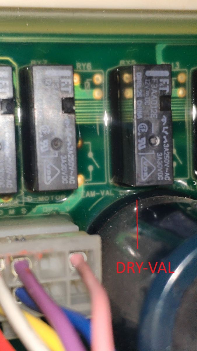

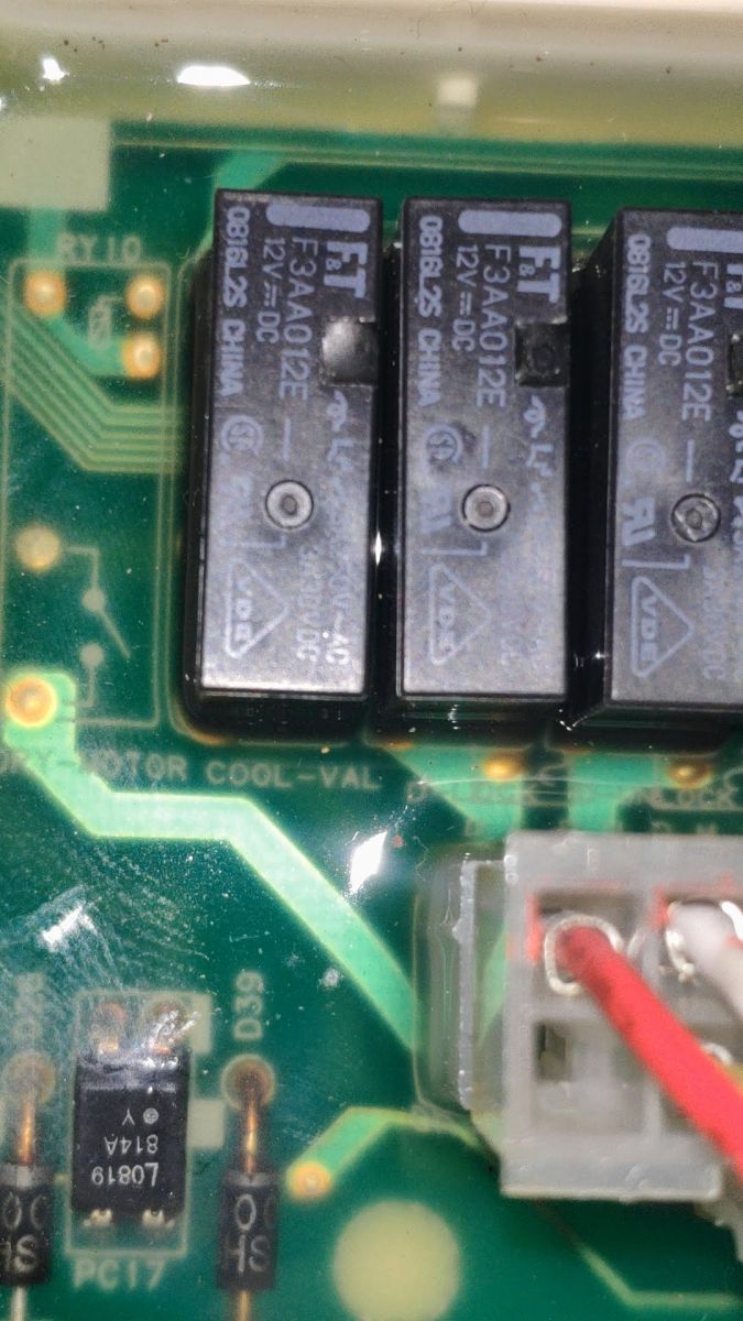

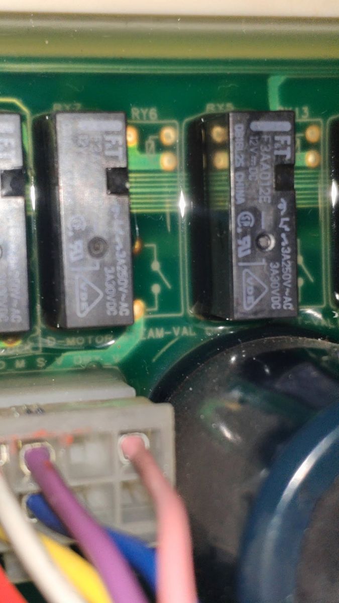

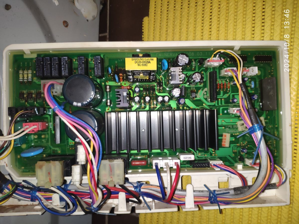

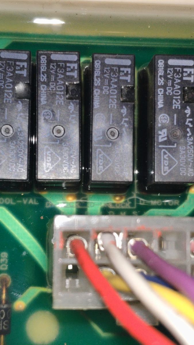

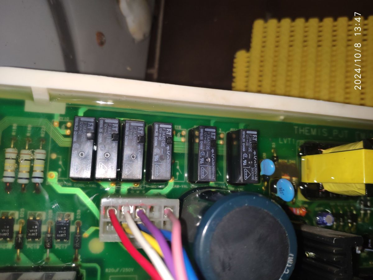

  • #25 21259977
    bieniek12
    Posty: 24
    Ocena: 2
    MarcinRKl Autor tematu, który podrzuciłeś, świetnie sobie poradził. Natomiast moja płyta jest trochę inna i ma inne oznaczenia przekaźników. Nie mogę znaleźć przekaźnika od opróżniania wody. Przewód fioletowy idzie do pompy wody.

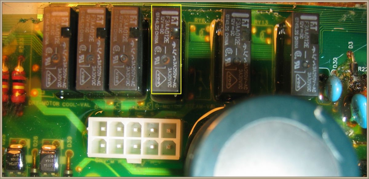

    #26 21260087
    MarcinRKl
    Posty: 1193
    Pomógł: 160
    Ocena: 343
    Podejrzewam, że to będzie czwarty od lewej, patrząc po zdjęciach.
    Zapomniałam wspomnieć, że jeśli jest zimny lut na tym przekaźniku (objawy też pasują), to taki zabieg nie pomoże. Osobiście nie wyciągam całej płyty, tylko lutownicą robię otwór w tym plastiku.
