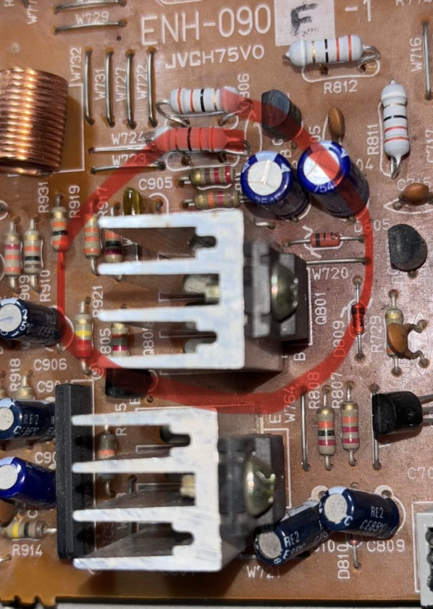

    Temat dotyczy nie działającego wzmacniacza JVC AX440. Urządzenie nie uruchamiało się, palił się bezpiecznik. Po wymianie pary końcówek mocy wzmacniacz startuje i można skorzystać z klawiszy wyboru źródła. Niestety przekaźnik nie pracuje, na diodzie D903 i za przekaźnikiem napięcie mierzone wynosi 60,5V, tyle samo ile zasilanie na wyjściu sekcji zasilania. Mierzyłem przekaźnik i wychodzi na to, że ma rezystancję 1,1k. Napięcia na Q801 i Q802 są niższe o 0,5V. Dodatkowo Q801 bardzo się grzeje, wręcz po chwili robi się gorący. Odłączyłem przewód (3 żyłowy) na złączu J801 i wtedy tranzystor Q801 przestaje się grzać. Poszedłem do FW801 i tam tranzystor Q101 również był uszkodzony, po wymianie jednak tranzystor Q801 dalej się nagrzewa. Zastanawia mnie, dlaczego na diodzie D903 jest tak wysokie napięcie, powinno być 24V, rezystor R923 ma dokładnie 180 ohm, R924 ma oryginalną zworę. Hmmm... co dalej, może ktoś coś podpowie? Dołączam schemat, jest na nim zaznaczony kółkiem obszar przekaźnika i tranzystorów Q801 i 802. O pomoc please.

    Wzmacniacz działa. Niepokoi mnie dalej tranzystor, jest on już umocowany na radiatorze, tak samo jak obok drugi tranzystor Q802, przy czym Q801 bardzo się grzeje a drugi Q802 pozostaje letni, choć się zastanawiam, termometr na jednym wskazuje 38 stopni a drugi 57, no nie wiem, jak się dotyka palcem to z lekka parzy… Zbliżenie na płytkę drukowaną ze wzmacniacza z zaznaczonymi tranzystorami Q801 i Q802.
    Palec będzie parzył już przy 42 stopniach, dlatego nie jest to dobry wskaźnik. Jesli ci przeszkadza te 57 stopni to radiatory możesz wymienić na takie o podobnym profilu ale dłuższe o ile się zmieszczą.

    Sorrki, zapomniałem napisać, że R812 został również wymieniony, jak wcześniej napisałem, wartości mierzone na nim były 0 i 60V. Wylutowałem go i miał przerwę. Teraz na obu końcach jest 60V, a na anodzie diody -18,17V. Dziękuję jeszcze raz za pomoc. Podziwiam wiedzę i doświadczenie. Generalnie chciałbym wiedzieć, jakie ma znaczenie w układzie wspomniana dioda, dlaczego wskazałeś do pomiaru konkretnie te punkty, a nie inne, z czego to wynika?

    To jest bardzo proste, napiszę od początku jaki był ciąg zdarzeń.
    Napisałeś w pierwszym wpisie że przekaźnik się nie załącza tak więc zachodzilo podejrzenie że układ zabezpieczeń nie załącza przekaźnika z jakiegoś istotnego powodu. Logiczne więc było abyś zmierzył napięcia na układzie scalonym IC901, który stanowi zabezpieczenie, gdyż te napięcia mówią wiele o układach współpracujących z obwodem zabezpieczeń. Niezerowe napięcie na nóżce 2 wskazywało na obecność napięcia stałego na wyjściu jednego lub obudwu wzmacniaczy mocy. Zostało to potwierdzone pomiarem napięć na wyjściach, na których napięcia wynosiły ok.10V. Ponieważ napięcia te w obu kanałach nie różniły się znacząco, a dwa kanały wzmacniaczy mocy niezwykle rzadko uszkadzają się w ten sam sposób, logicznym było założyć że uszkodzone jest coś, co jest wspólne dla obu wzmacniaczy mocy. W tym konkretnym przypadku były to obwody zasilające stopnie wstępne, opornik R811 od strony dodatniej i R812, R735 oraz D807 od strony ujemnej. Pomiary wykazały że nie ma dodatniego zasilania za opornikiem R811. Ponieważ przed tym pornikiem było napięcie, logiczne było że opornik ten ma przerwę i należy go wymienić. Obecność prawidłowego napięcoa na D807 wskazywała na to że strona ujemna jest sprawna (wpis14).
    Kiedy i z jakich powodów uszkodził się R812, nie ma pojęcia gdyż kiedy pisałeś wpis 14 był on sprawny, na co wskazuwało właściwe napięcie na D807
