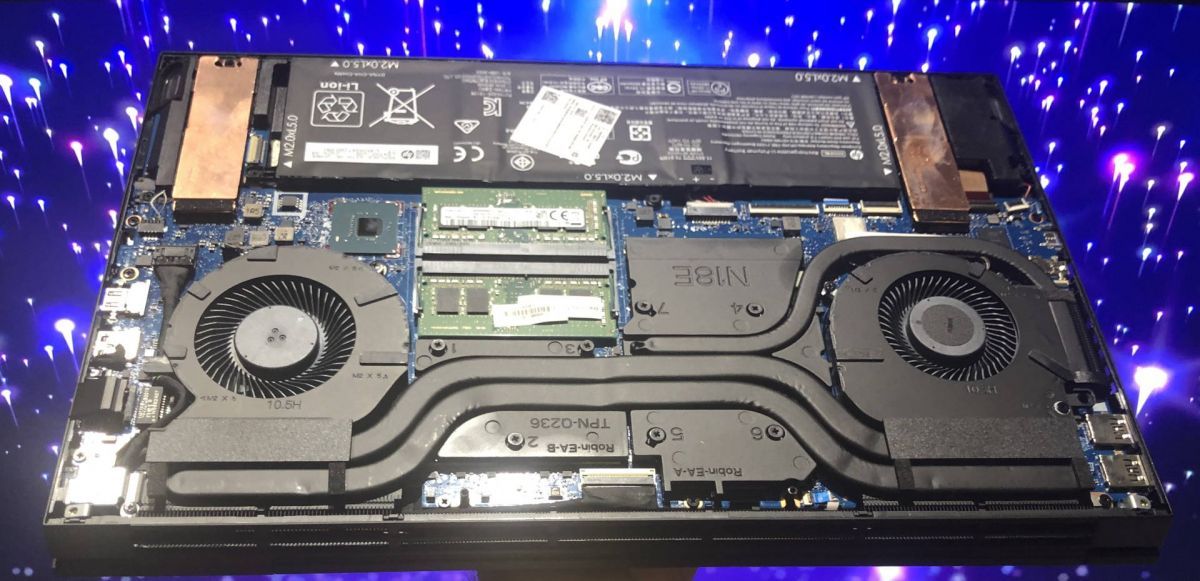

    furian23
    Posty: 136
    Nie jestem pierwszym właścicielem tego laptopa, ale na przykład po włączeniu laptopa zużycie procesora wynosi 100%, temperatura 89°C. Po jakiejś minucie lub 2 spada. Jeśli chodzi o chłodzenie, to one są połączone - CPU z GPU. Tak to wygląda.
    Wnętrze laptopa z widocznym układem chłodzenia, dwoma wentylatorami i baterią.
    #8 21219459
    dt1
    Admin grupy komputery
    Posty: 48164
    Pomógł: 7298
    Ocena: 8255
    Przy włączaniu komputera ładowanie systemu i programów powoduje wzrost temperatury procesora, to raczej normalne, w końcu coś ten procesor robi. Jeśli korzystasz z Win10/11, to po załadowaniu pulpitu ten system nadal uruchamia usługi w tle i inne programy autostartu, więc to też raczej normalne zachowanie.
    Chłodzenie standardowe w tej klasie laptopów. Do użytku biurowego, przeglądania internetu czy multimediów starczy.
