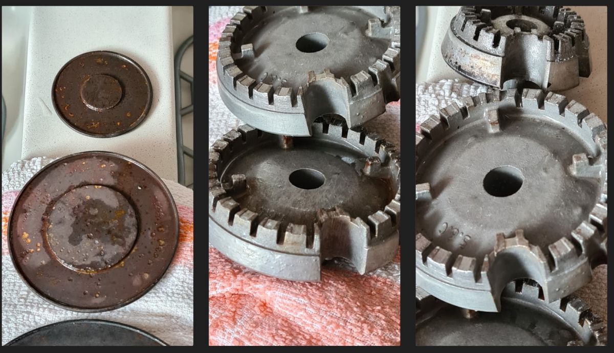

    Po kilku latach zdecydowałem o wymianie dysz, czyszczeniu kuchenki gazowej Link.

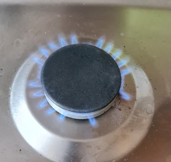

    Problemy mam dwa:
    1. Nierówny płomień, brak pełnego płomienia palników.
    Duży palnik kuchenki gazowej z płomieniem o nieregularnym rozkładzie.
    Po czyszczeniu nic nie pomogło. Szczotka druciana itd.
    Jedynie te zadziory rdzy na pokrywkach mnie zastanawiają.
    Zdjęcie elementów kuchenki gazowej, w tym okopconych pokrywek palników i dysz na różowej szmatce.

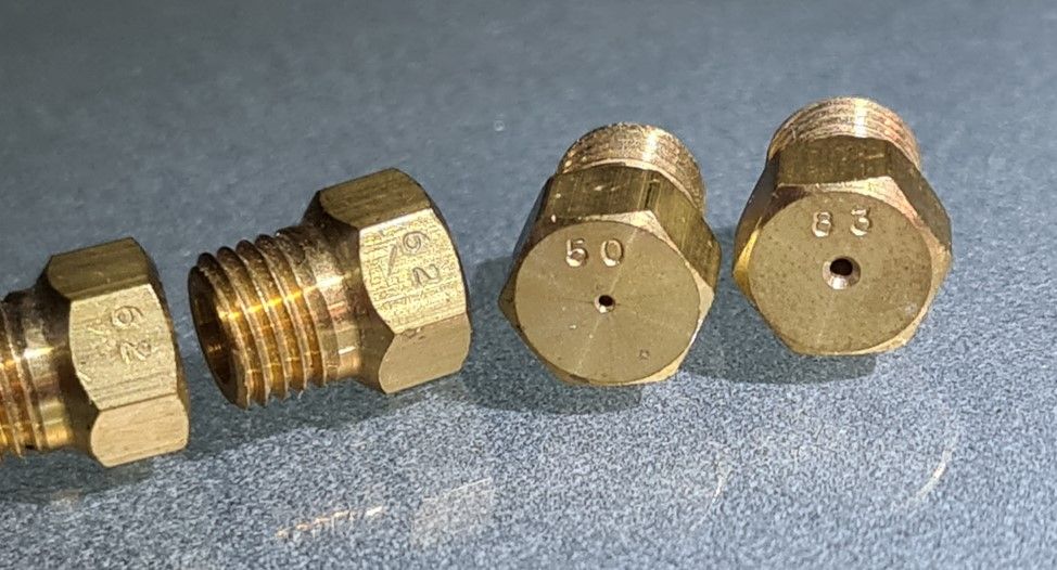

    Po tym przeszedłem dalej, do wymiany dysz. Dwie dysze, które otrzymałem w komplecie przy zakupie kuchenki, mają inne oznaczenia lub średnice wylotu.
    Wygląda to tak, jakbym dostał wersję eko xD

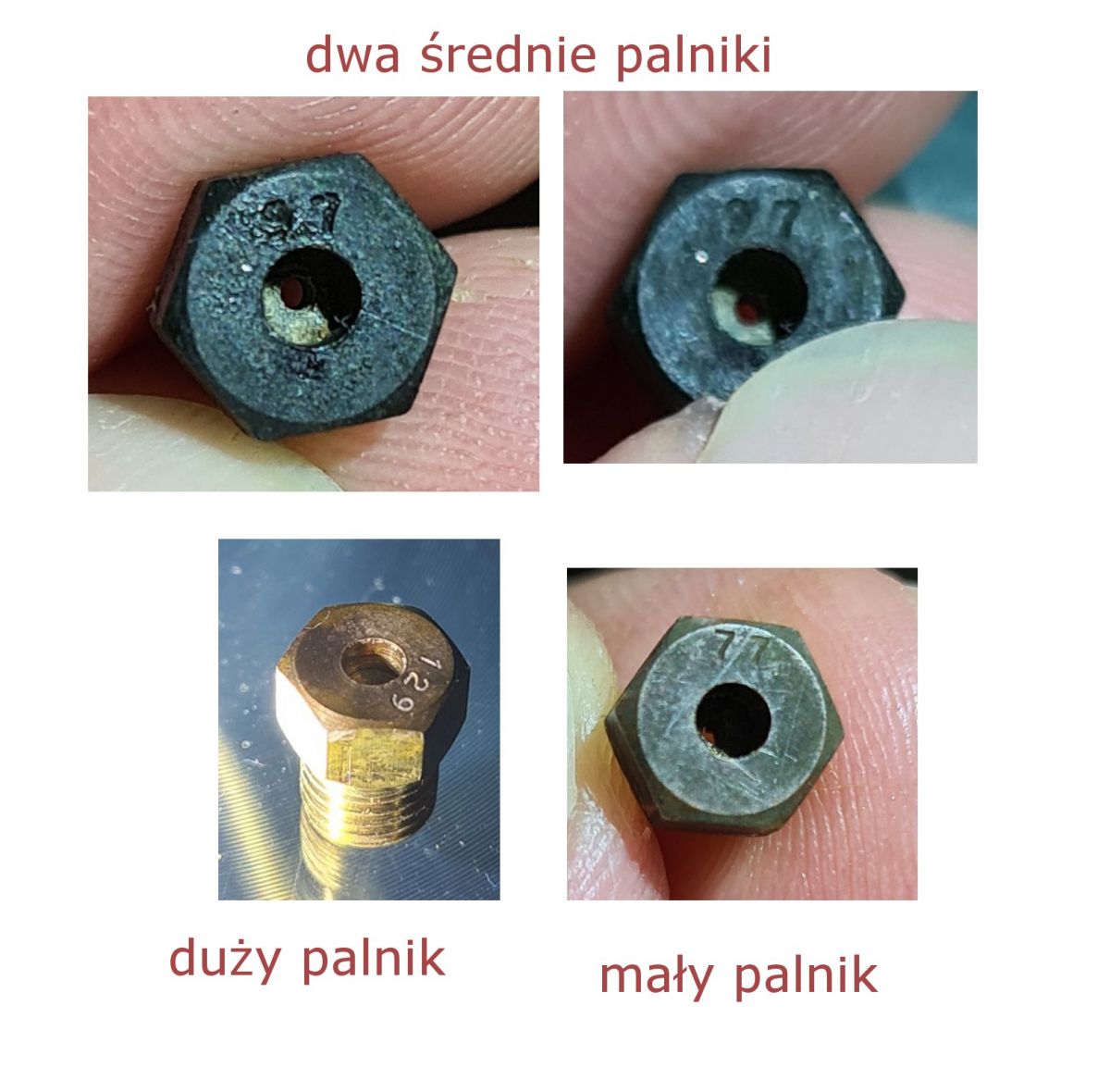

    W oryginale duży palnik ma dyszę 129 - zapasowa dysza 83
    W oryginale mały palnik ma dyszę 77 - zapasowa dysza 50
    W oryginale średni palnik (x2) ma dyszę 97 - zapasowa dysza 62
    Zbliżenie na cztery mosiężne dysze do kuchenki gazowej, z widocznymi oznaczeniami: 77, 97, 50, 83.
    Poniżej oryginał zamontowanych dysz.
    Cztery dysze do kuchenki gazowej trzymane w palcach: dwie dla średnich palników, jedna dla dużego i jedna dla małego palnika, z wyraźnymi oznaczeniami.
    Co o tym myślicie? Montować to tak, jak to powyżej opisałem, a może to jakaś pomyłka producenta?

    To nie są zapasowe dysze tylko przeznaczone na propan-butan

    Wymiana dysz, czyszczenie szczotką drucianą na wiertarce, elementów na foto i piec jak nowy.
