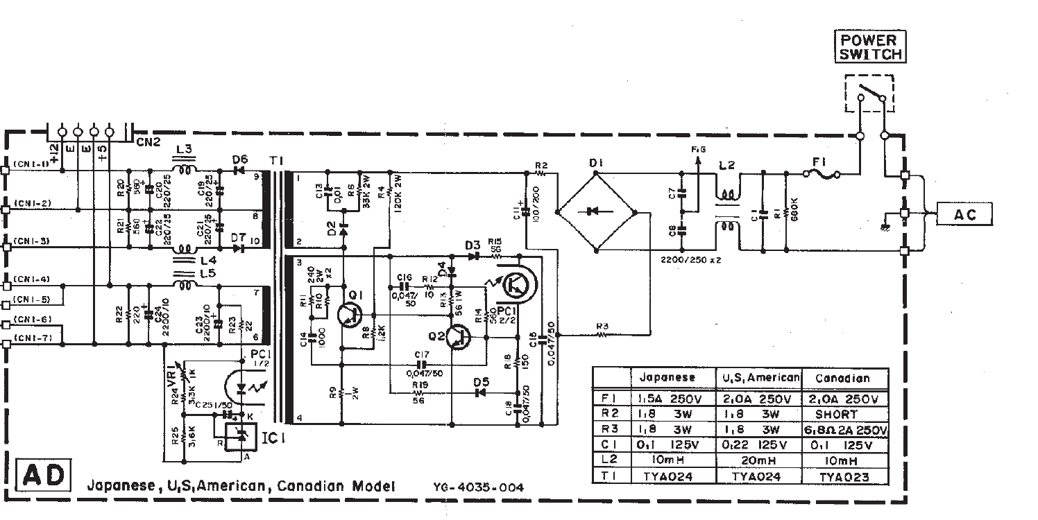

    Witam!
    Jak przerobić transformator typowej przetwornicy flyback o mocy ok. 15W, takiej zrobionej tylko na tranzystorach aby mogła pracować na 230V zamiast 110V jak jest obecnie?
    Czy wystarczy nawinąć uzwojenie pierwotne o dwukrotnie większej ilości zwojów nieco cieńszym drutem, czy jakoś inaczej to przeliczyć?
    Pomijam sprawy mostka na wyższe napięcie, kondensatora, zwiększenia rezystancji startowej, MOS-FETa na wyższe napięcie, etc...

    Jak nawiniesz 2x więcej zwojów będzie dobrze, przy takim samym czasie włączenia klucza zostanie zgromadzona taka sama energia, a prąd będzie o połowę mniejszy. Trzeba by zmienić elementy odpowiedzialne za maksymalny prąd szczytowy, żeby nie dochodziło do nasycenia, pewnie do wymiany będzie też gasik bo zmieni się indukcyjność rozproszenia, przy doborze tranzystora należy uwzględnić napięcie "odbite"
    Najlepiej zrób schemat, bo jest kilka odmian konstrukcyjnych, różniących się sposobem ograniczenia prądu czy sprzężeniem zwrotnym.

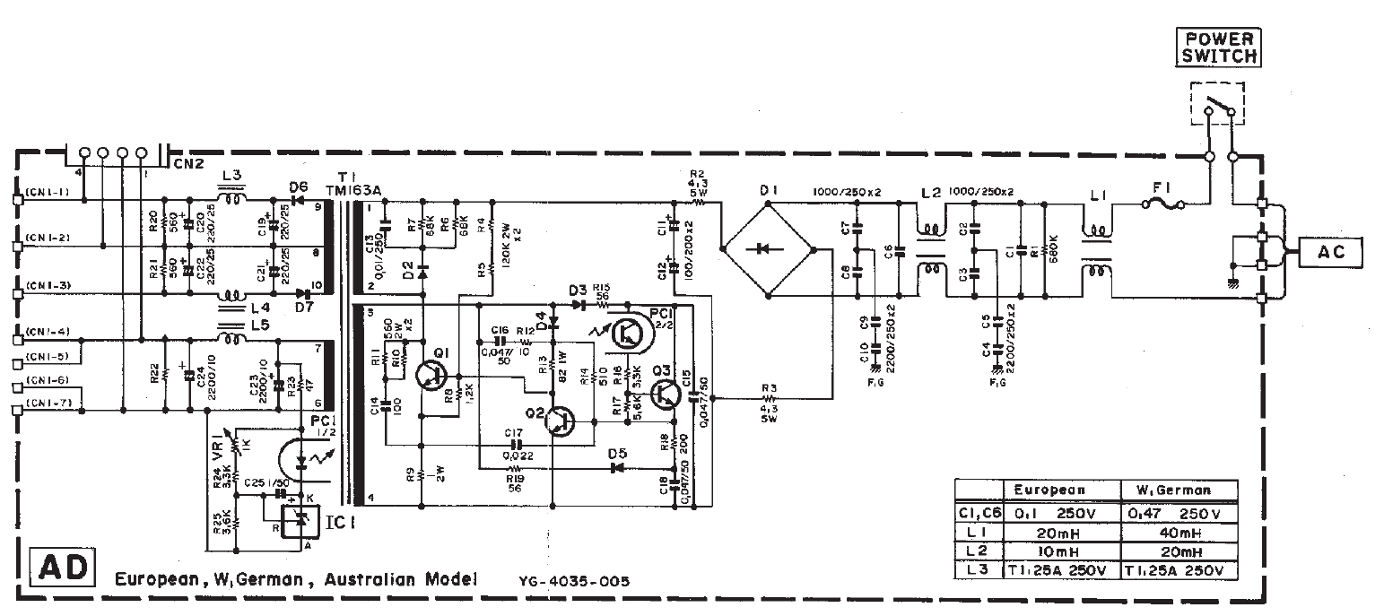

    Zasilacz pochodzi z instrumentu Korg M1 i dostarcza napięć: 5V/2A oraz +/- 12V, ok. 0,15A.
    Kusząca jest opcja, że serwisówka zawiera schemat wersji zarówno na 110V jak i 230V. Płyta jest tak wykonana, że wszelkie dodatkowe elementy można zamontować (ta sama mozaika ścieżek, mimo brakujących opisów).
    Transformatory są oczywiście różne. Pozostawienie trafka na 110V po przeróbce i podłączenie do 230V sprawia, że przetwornica pracuje ale coś tak czuję, że może to nie być za długo.:[
    Zasilacz można by dobrać inny, można uchodzić z rozbiórki, można dołożyć 20W trafko na 50Hz, 230>115V, może to wyjdzie taniej ale jak wspomniałem, korci przerobić.
    Bardziej czytelny schemat niz Korga M1 jest od instrumentu Yamaha DX7II FD, zawiera praktycznie identyczny zasilacz.
