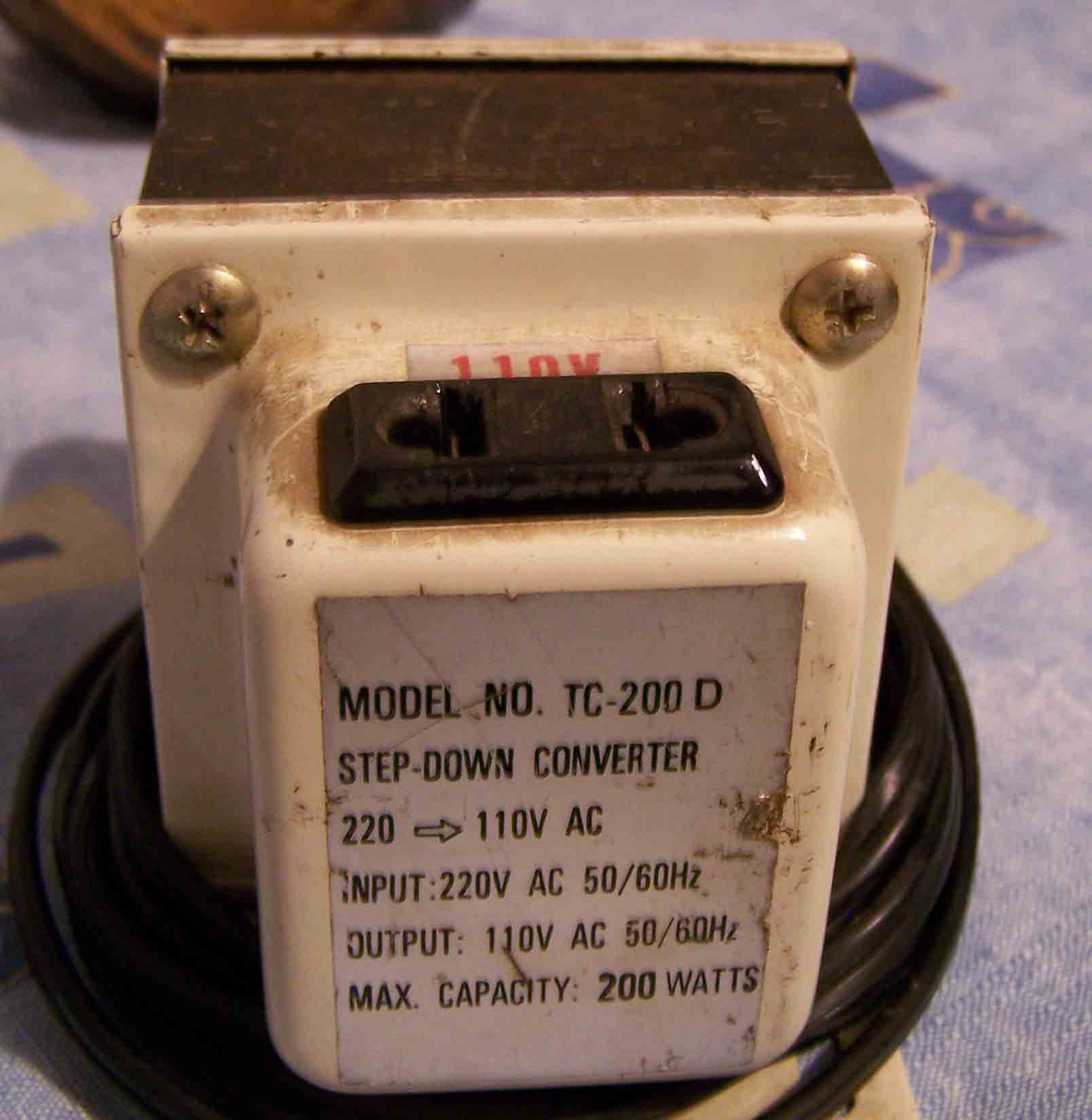

  • #16 4917355
    Radiowiec 2
    Posty: 2411
    Pomógł: 93
    Ocena: 236
    Witam! Zajrzyj do Zakładów Doskonalenia Zawodowego lub do Cechu , tam znajdziesz na pewno kogoś kto to zrobi . Czyli nawinie nowe trafo poza tym zobacz adres producenta transformatorów nawijanych na rdzeniach toroidalnych( jest Ich kilku ) i pogadaj z Nimi , na pewno Ci takie trafo nawiną . Powinno się zmiesćić a parametrami te toroidalne sa nawet lepsze jak oryginał . Powodzenia ! Zapłacisz trochę drożej ale w konsekwencji sie opłaci . Dodatkowe trafo , to dodatkowy kłopot i straty energii , lepiej wykonać od razu jedno a dobre i po sprawie . Pozdrawiam !
  • #17 4917595
    krzys09
    Posty: 33
    Ocena: 6
    a nie lepiej zeby Ci odrazu przeslali takie trafko Przeróbka wzmacniacza gitarowego z USA 115V na 230V - koszty i porady
  • #19 4919288
    chaka
    Posty: 3221
    Pomógł: 134
    Ocena: 100
    Przerabiałem kiedyś 2 głowy randalla z USA. Oryginalne trafa miały kilka odczepów i byloby sporo zabawy (i kosztów) z dorobieniem nowego. Wewnątrz obudowy (typowa głowa) bylo sporo miejsca więc wstawiłem tam seryjny autotransformator i połączyłem z istniejącą instalacją głowy. Z zewnątrz nic nie widać, sprzęt hula aż miło, jedymy minus jest taki ze przybylo z kilogram masy.
  • #20 4919306
    yansik
    Posty: 10
    Miejsca w środku trochę jest. Ale na tą chwilę pośmigam z zewnętrznym autotransformatorem. Minus,że jak ktoś niepowołany będzie chciał skorzystać z mojego wzmacniacza bez mojej wiedzy, może wpiąć w gniazdo 220V, bo to standardowe (takie jak np przy zasilaczu w kompie).
