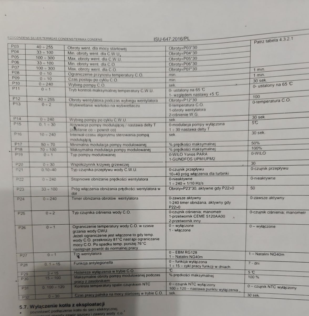

    Ok, zaraz sprawdzę, a jest może gdzieś rozpiska tych parametrów, które za co odpowiadają? :)

    Tabela parametrów konfiguracyjnych kotła gazowego z oznaczeniami P03-P30
    P1 i P2 których nie ma na zdjęciu to
    P1-bank ustawień - nie zmieniać
    2-zakres nastawy temp. CO
    0-standartow1-zredukowany
    I jeszcze jest P0
    1.Kocioł dwufunkcyjny.
    2.kocioł tylko CO
    3.kocioł z zasobnikiem
