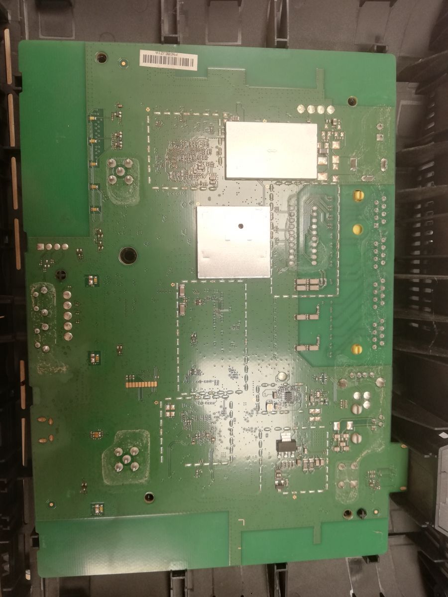

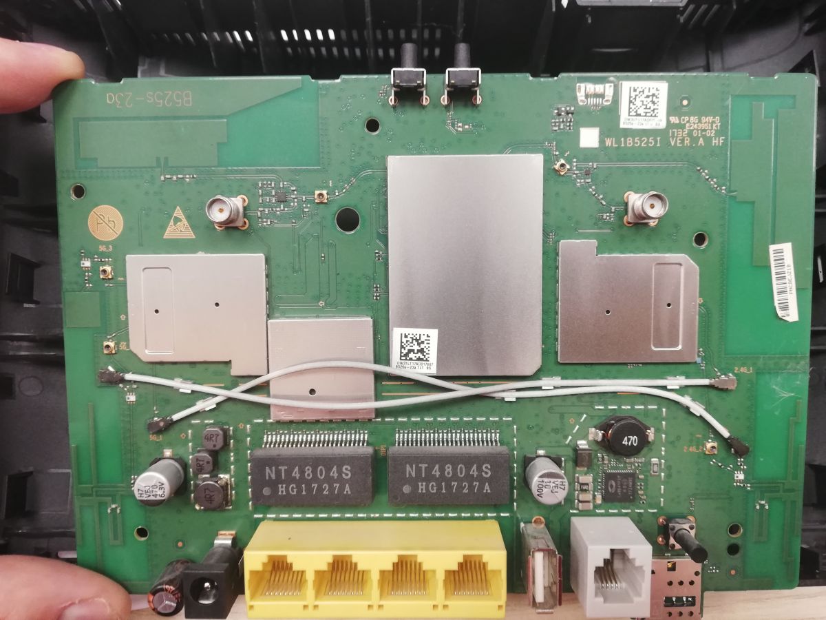

    Huawei b525s - 23a resetuje ustawienia po wyłączeniu zasilania
    Po każdym wyłączeniu z sieci powraca do ustawień fabrycznych. Na podobny temat ludzie sugerują poszukiwanie baterii i jej wymianę. Zdemontowałem router, nie znalazłem baterii. Znalazłem podobny wątek na forum Orange, ktoś napisał, że naprawa jest banalna i każdy elektronik sobie poradzi. Ale nie napisali, co dokładnie zmienić. (częsta awaria tego routera. Jakaś wada fabryczna lub, jak ktoś woli teorie spiskowe, celowe działania Huawei w celu zakupu nowych urządzeń.)
    Do tego czasu router działał przez wiele lat bez usterek.
    Zasilacz wymieniłem, nic nie to dało. Uszkodzone NRAM? Zacząć od wymiany kondensatorów? Impedancja 5,6K na przycisku reset! Zdjęcie wnętrza routera Huawei B525s-23a z widoczną płytą główną. Płyta główna routera Huawei B525s-23a z widocznymi elementami elektronicznymi.

    Nie. Naturalna kolej rzeczy. Po prostu z wiekiem elektronika przechodzi do krainy napięć spoczynkowych. Życie i pamięć (w tym przypadku NVRAM) jest ulotne i szybko przemijają.

    Układy scalone, mają ograniczoną liczbę zapisów, przechowywania logów i innych.
    Takie dane są zapisywane i odczytywane.
    Komórki pamięci się degradują i nadchodzi powoli śmierć układu.
    Synology w swoich routerach zastosowało takie układy.
    Że jeżeli nie wiesz co wyłączyć, to układ NVRAM w trzy lata ma tyle zapisów, że router zdycha.
    Co pozostało.
    Szukać jaki układ za co odpowiada, kupić nowy układ i wlutować go w płytkę PCB.
    Wariant drugi, kupić nowy router.

    Uklady routera:
    Le9641 miSLIC 1 FXS Tracking device
    BCM43217TKMLG RF Transceiver
    BCM4360KMLG WiFi
    RTL8364NB-VB-CG ETHERNET CONTROLLER
    F59D4G81WA - NAND FLASH 4Gbit 1.8V BGA63
    HiSilicon Hi6932 SOC
    Hi6559 - power management chip (PMU)
    SKY 77814-11 IC-RF Power Amplifier
    HI6362 Power Amplifier
    77648-11 A Power Amplifier IC PA

    Dajże sobie spokój z tym starym dziadem. Za części zapłacisz więcej niż ten trup jest warty, nie mówiąc skąd weźmiesz wsad pamięci i kto Ci to zaprogramuje i za ile. Gdyby jeszcze ten router mial jakieś teraźniejsze parametry techniczne. Dużo lepsze urządzenia kupisz za 150zł.

    Mam programator BeeProg2C, obsługuje układ NAND flash F59D4G81WA-45 [BGA63].
    Tylko gdzie go zdobyć?

    Jest w necie plik naprawczy ktory rozwiązuje ten problem

    Zrobiłem wszystko zgodnie z instrukcjami na Win 7. Jutro sprawdzę, czy wszystko działa.

    Wszystko działa bez problemu.

    Software Erase Script !
