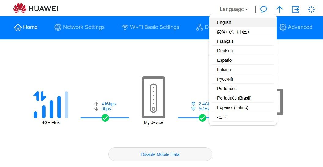

    Myślicie, że jest szansa na wgranie języka polskiego do menu routera?
    Lista dostępnych języków w panelu konfiguracyjnym routera Huawei bez języka polskiego
    Panel aktualizacji routera Huawei B525s-23a z wersją firmware 81.191.27.00.00
    #12 21796347
    donek901
    Posty: 105
    Pomógł: 5
    Ocena: 32
    Polski język jest w: B525s-23a_Update_WEBUI_11.236.01.00.00_Mod1.2pl.bin

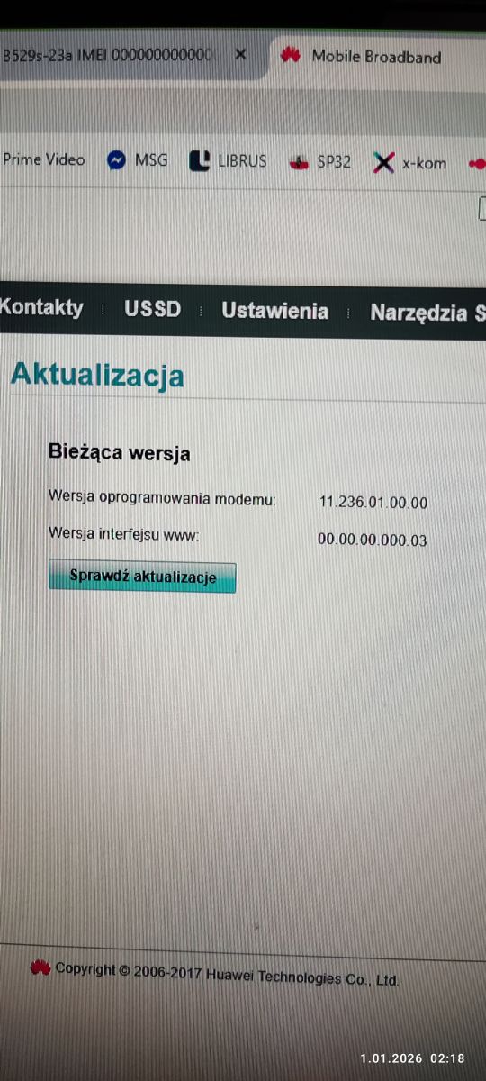

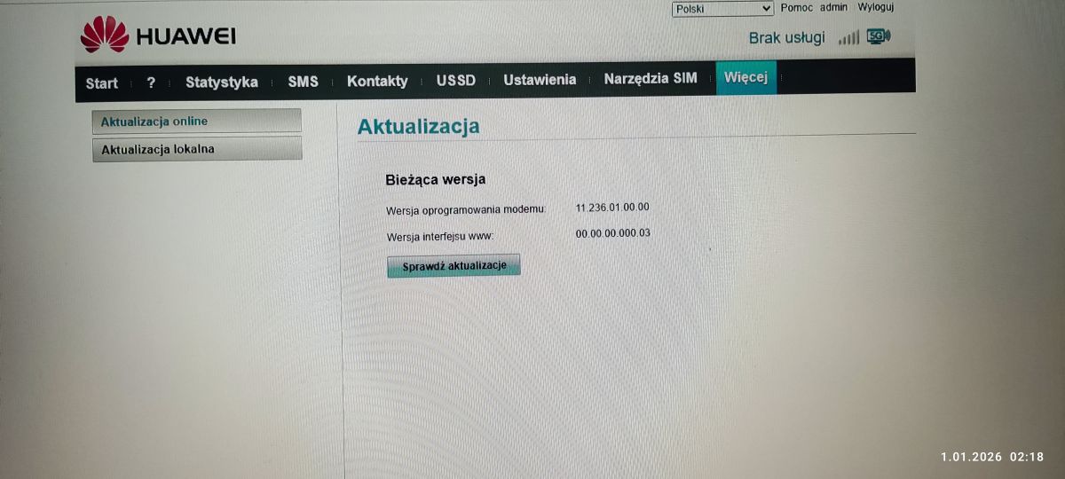

    @donek901 miałem ten soft ale wtedy mój IMEI wymazał się i były same "0".
    Ekran interfejsu Huawei z informacjami o wersji oprogramowania i brakiem usługi
    Ekran aktualizacji modemu Huawei z wymazanym numerem IMEI i wersją 00.00.00.000.03
  • #14 21796402
    donek901
    Posty: 105
    Pomógł: 5
    Ocena: 32
    Może spróbuj jeszcze raz wgrać? Ja mam i jest ok.
