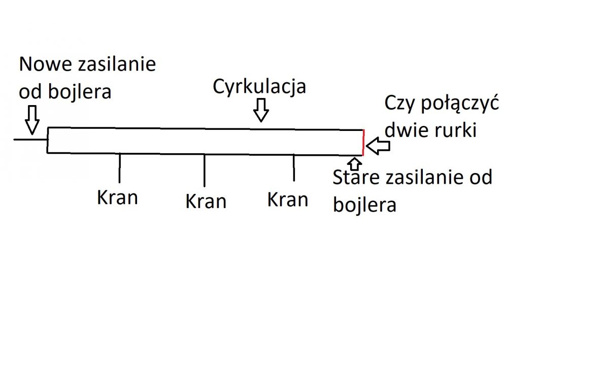

    Jakiś czas temu przerabiałem hydraulikę, a dokładnie przenosiłem bojler. Wcześniej bojler był podłączony do instalacji razem z cyrkulacją. Teraz po przeniesieniu cyrkulacja nie będzie możliwa do podłączenia. Postanowiłem, że zaślepię rurki zasilania ciepłej wody i cyrkulację. Bojler jest teraz podłączony do rurki zasilania ciepłej wody od innej strony. Po pewnym czasie coś mnie natknęło, że w zaślepionych rurkach woda będzie stagnująca, czyli nie będzie miała ruchu i mogą namnażać się bakterie.
    Najlepiej byłoby usunąć te odcinki, ale musiałbym rozkuwać trochę posadzki i ścian, niszczyć płytki. Jedyne co przyszło mi do głowy to połączyć te dwie rurki ze sobą. Pytanie moje takie, czy w ten sposób będzie jakiś ruch tej wody, aby w wodzie nie rozmnażały się bakterie? Oto uproszczony schemat tej instalacji.
    Schemat instalacji hydraulicznej z nowym i starym zasilaniem bojlera.

    A odłączyć tych dwóch rurek nie możesz? Rozumiem, że nie chcesz rozkuwać. Które z tych rurek mają być nieczynne?

    Niestety nie ma możliwości odłączenia, bo stare zasilanie i cyrkulacja, które zaślepiłem, są w ziemi, ponieważ kotłownia jest oddalona od budynku. Aby pozbyć się tych rurek, musiałbym rozkuwać posadzkę przy pierwszym kranie, tam zaślepić rurkę od zasilania, a przy ostatnim kranie, czyli tak jakby nowe zasilanie od bojlera, musiałbym rozciąć trójnik i zaślepić rurkę od cyrkulacji. Podsumowując, odcinek od starego zasilania do pierwszego kranu oraz cała rurka z cyrkulacją musi zostać. Może to źle wyjaśniłem, ale te rurki mam zaślepione w ziemi, jak najbliżej budynku mieszkalnego, nie w kotłowni. Już bliżej się nie da tego zaślepić.
    Chciałbym, aby w tym odcinku, czyli od zaślepki starego zasilania do pierwszego kranu i w rurce od cyrkulacji, która też jest zaślepiona i podąża do ostatniego kranu, był jakiś ruch wody. Podobno w wodzie, która nie ma ruchu, mogą wytwarzać się bakterie. Tak więc moim pomysłem jest to, aby połączyć te dwie rurki i może wtedy jakieś krążenie by było.

    A ja jednak bym się przejmował, bo tak zwane ślepe odcinki instalacji wodnej generują ogromne zagrożenia. Szczególnie, jeśli są to rury metalowe, brak przepływu sprzyja ich wewnętrznej korozji. A to tworzy środowisko, gdzie bakterie te namnażają się najszybciej. Tego typu odcinek jest więc naturalnym czynnikiem nie tylko sprzyjającym zwiększonej koncentracji substancji rozpuszczonych lub zawiesin, ale przede wszystkim prowadzi do powstania złogów groźnego filmu biologicznego. To główne i najbardziej realne źródło zakażeń powodowanych przez "bakterie instalacyjne" w naszych domach. Dlatego, w takich miejscach należy bezwzględnie przeprowadzić działania zmierzające do likwidacji ślepych odcinków lub ich trwałego izolowania od reszty instalacji.

    Jeśli są tam rury stalowe, to odciął bym je ze względu na możliwość korozji, by po iluś latach nie szukać przecieku, zwłaszcza jak będą schowane w posadce.

    Dzięki Panowie za odpowiedzi. Są tam rurki PP. Ciężko będzie je usunąć z instalacji. Może jednak połączenie ich w jeden obieg zda egzamin? To tak jakby do jednego kranu prowadziły podwójne rurki. Bojler będzie pchał wodę na obydwie rurki, więc jak otworzę kran, to woda powinna lecieć z tych dwóch rurek. Skutkiem ubocznym według mnie będzie dłuższy czas oczekiwania na ciepłą wodę, bo stojąca zimna woda będzie musiała przejść dłuższy obieg przez dwie rury.

    Nawet jeśli, to nie rozwiązuje problemu. Zresztą taka kombinacja nie jest potrzebna. Szczególnie jeśli to rury PCV, to odcięcie nieużywanego odcinka jest bardzo proste.
    Kris1995 napisał:
    Skutkiem ubocznym według mnie będzie dłuższy czas oczekiwania na ciepłą wodę...
    A to oznacza spore straty energii, co może być istotne biorąc pod uwagę drastyczny wzrost kosztów w najbliższym okresie. Warto więc zwrócić uwagę także na ten skutek uboczny.

    Odcięcie tego odcinka byłoby proste, gdybym nie musiał kuć posadzki, a tak to musiałbym wykuć posadzkę przy pierwszym kranie i ostatnim, czyli w dwóch miejscach. Może jednak przenieść bojler do kotłowni oddalonej o 15 m, wtedy by nie było problemu z tymi rurkami. Tylko wtedy byłyby straty energii na ogrzanie rurek w ziemi i jeszcze pobór prądu pompki od cyrkulacji.

    Głupa sytuacja - jedno i drugie nie jest korzystne. Chyba zdecydowałbym się jednak na kucie. Dostęp do instalacji wymagający odcięcia tego odcinka to nie jest spora destrukcja. Stosunkowo niewiele kucia, a będzie bezpiecznie.
