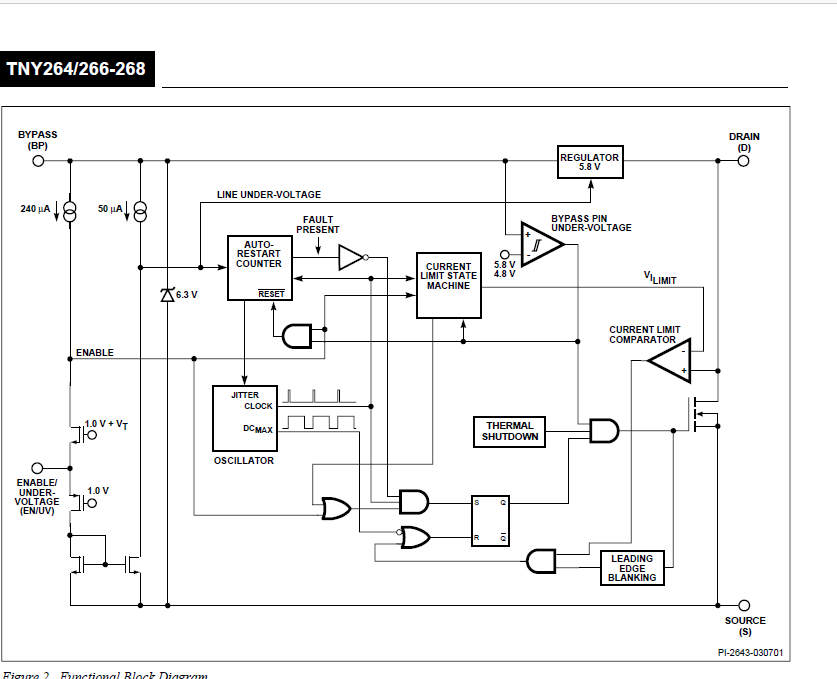

    Jedna zagadka rozwiązana.
    Napięcie na pin 1 TNY jest 5,8V a na C7918 5,5V. Jest spadek na rezystorze R7911 więc to kierunek prądu jest odwrotny.
    Napięcie 5,8V wytwarza TNY a nie transformator i dioda D7904 i staje się logiczne, dlaczego nie ma napięcia po diodzie D7910.
    Potwierdzenie na datasheet TNY.
    Schemat blokowy układu TNY264/266-268.
    Pozostaje pytanie dlaczego TNY tak słabo kluczuje?.
