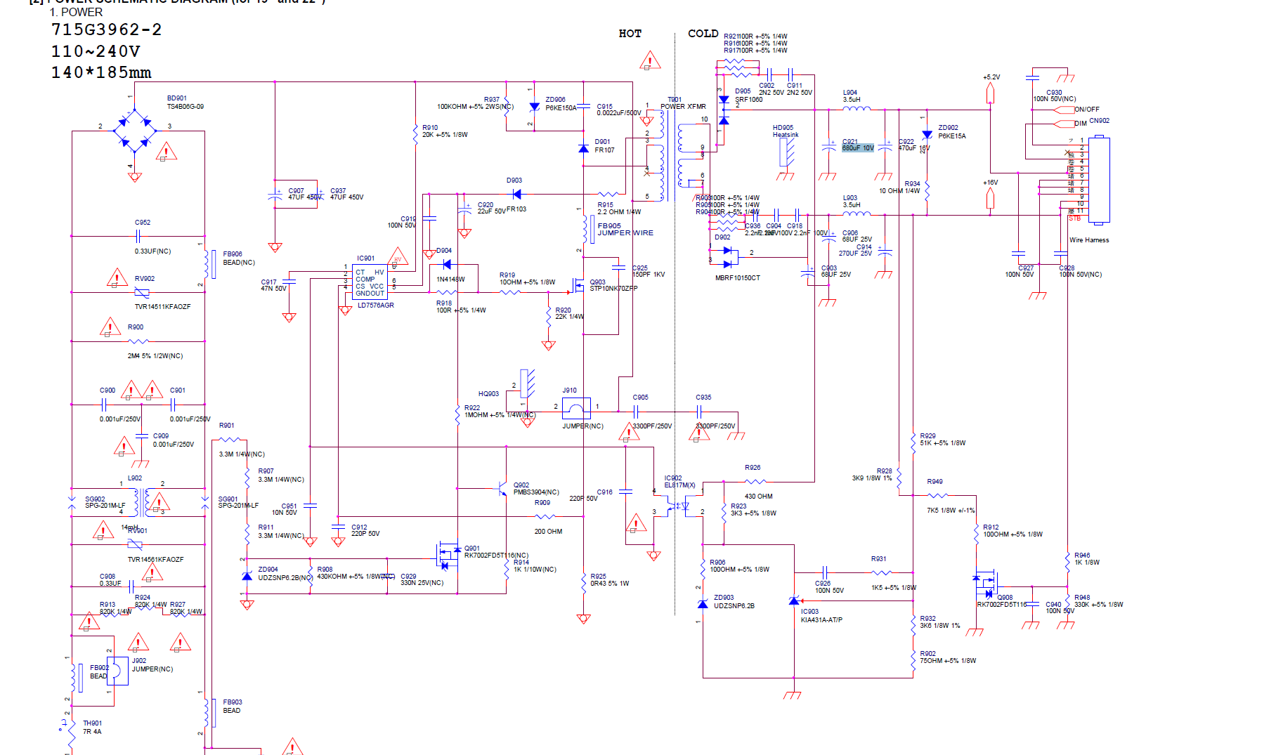

✨ Użytkownik zgłasza problem z telewizorem Sharp LC19LE320, który nie włącza się z powodu niewłaściwych napięć zasilacza: 5V wynosi 3.2V zamiast 5V, a 16V wynosi 19V. Wskazuje na możliwość uszkodzenia transila P6KE15A. Odpowiedzi sugerują, że problem może wynikać z przeciążenia linii 5V lub uszkodzenia kondensatorów elektrolitycznych, które zostały wymienione. Dodatkowo, stan niski na pinie STB wskazuje, że zasilacz jest w trybie czuwania, co może wpływać na obniżone napięcie 5V. Użytkownik dostarcza schemat zasilacza w celu dalszej analizy.
