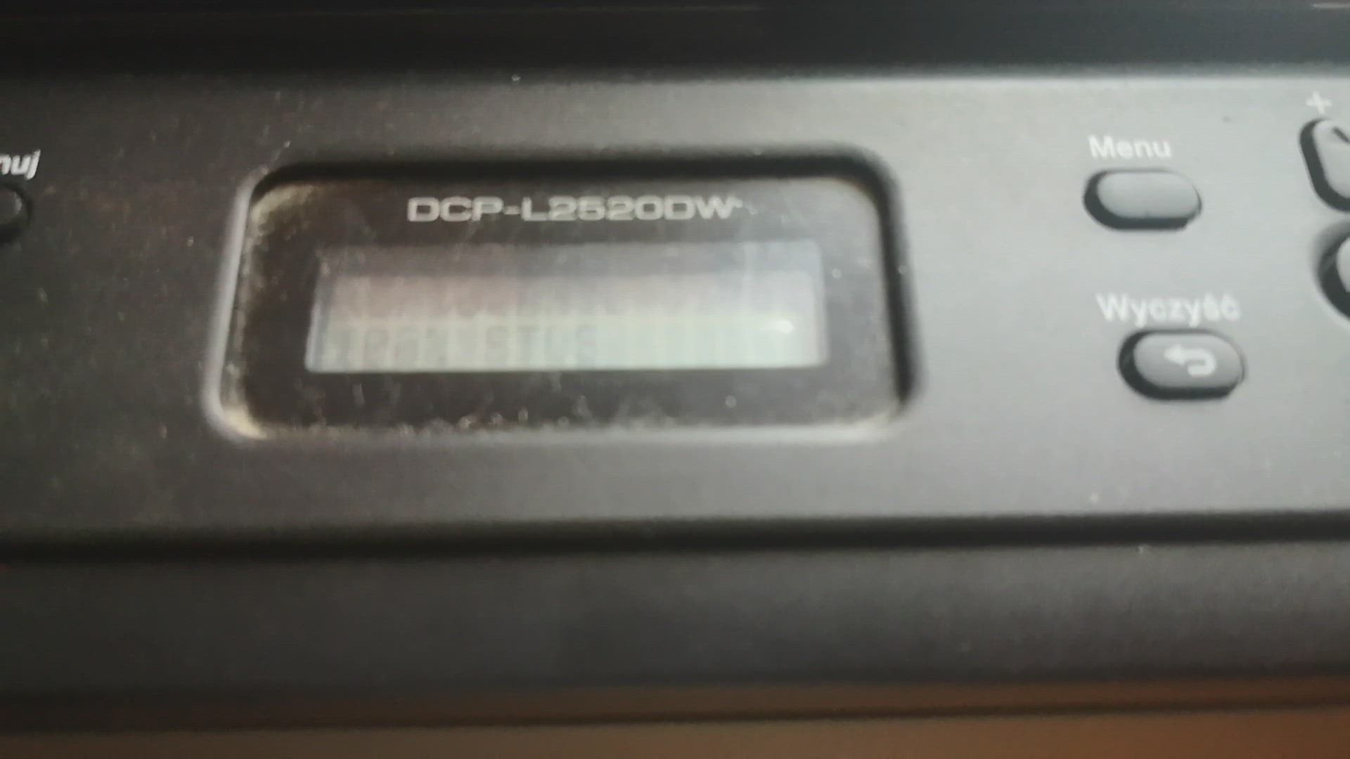

    Posiadam drukarkę Brother DCP-L2520DW, która ma przebieg około 20 000 stron.
    Ostatnio pojawił się problem z zacinaniem papieru. Pobieranie papieru działa prawidłowo, toner jest nakładany poprawnie, jednak problem pojawia się na etapie przejścia papieru przez ostatnią rolkę, co prowadzi do zacięcia. Papier blokuje się w tylnej części urządzenia, tuż przed wyjściem. To moje spostrzeżenia po obserwacji.
    Proszę o pomoc w diagnozie sprzętu.
    Załączam dwa filmy.

    Na początku wyczyść rolki poboru papieru - może być woda z dodatkiem odrobiny mydła.
  • #3 21224661
    dr.master
    Posty: 5165
    Pomógł: 518
    Ocena: 927
    Celowałbym w czujnik pod tonerem, ewentualnie wyjście/wejście grzałki.
    Spirytus + sprężone powietrze i powinno być okej.
    Jeśli nie to do sprawdzenia elektromagnes czy się nie klei.

    Na początek wyczyść porządnie te rolki wyjściowe np. płynem AF Platenclene. Możesz je dodatkowo lekko zmatowić papierem ściernym.

    >>21224661 Gdzie szukać tego elektromagnesu do sprawdzenia?
    Zauważyłem, że jak podczas wychodzenia papieru docisnąłem jedną z rolek na dół (one są na sprężynkach, więc nie wiem, czy właśnie elektromagnes nie powinien ich ściągać na dół), to kartka wyszła.

    >>21224665 czyściłem je izopropanolem.

    Nie nie, elektromagnes nie jest od nich. Umyj porządnie te rolki wyjściowe

    U mnie zacinało się przy druku dwustronnym — okazało się, że od spodu podajnika do papieru zaplątany był malutki kawałeczek papieru.
    Trzeba odłączyć od prądu i zawsze dokładnie obejrzeć, czy gdzieś nie ma mikro-papierka.

    ja miałem ten sam problem i wymieniłem takie białe panewki króre znajdują się na końcu tej rolki i pomogło
