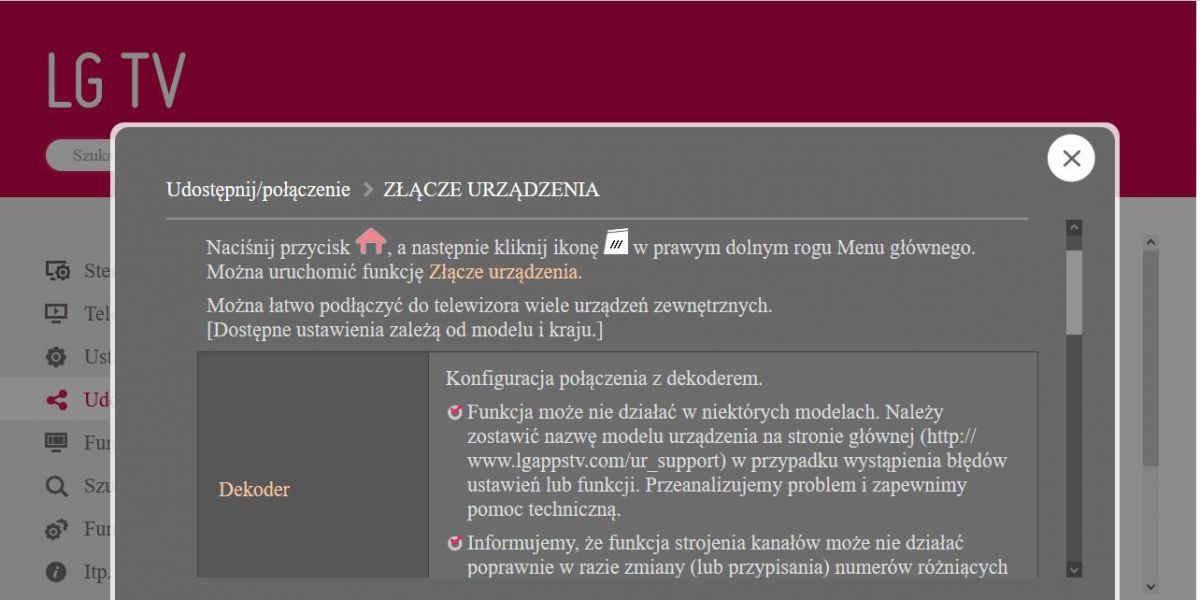

    >>21225799 Jestem tyleż zaskoczony, co zaciekawiony. Instrukcję znajdziesz tutaj: https://www.lg.com/pl/wsparcie/informacje-o-gwarancji/cs-49UB850V.ADR/ A ja idę patrzeć w menu.
    edit: Po chwili namysłu - to nie może być to. Ja już TV resetowałem do ustawień fabrycznych, czyli wszystkie takie durne przełączniki powinny się wyzerować.

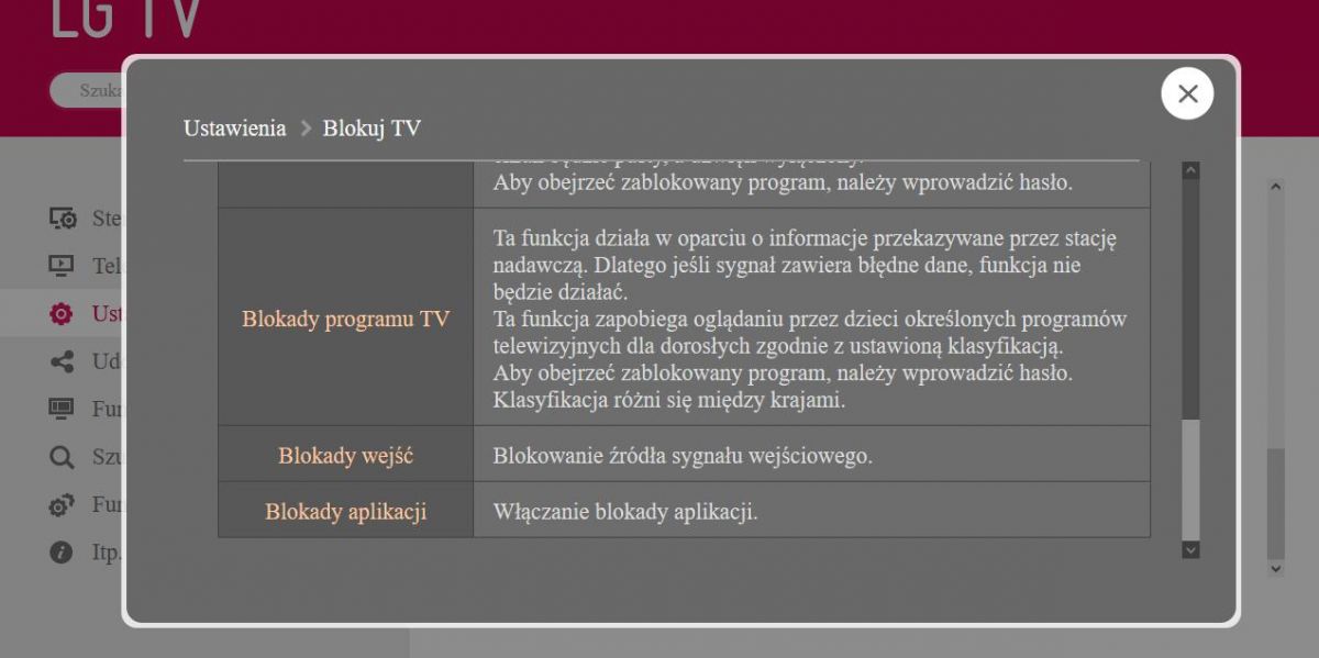

  • #4 21226290
    elktrod
    Poziom 41  
    Posty: 5192
    Pomógł: 765
    Ocena: 1349
    U Ciebie nie widzę tak na szybko tej opcji o jakiej pisałem wyżej ale może tu masz źródło sygnału wejściowego zablokowane i reset na na to nie działa choć powinien:?
    Zrzut ekranu opcji blokady na telewizorze LG

    @elktrod Blokady mam wyłączone. @Lukas6432 Obraz z HDMI mam tylko podczas podglądu na sygnał z dekodera w trakcie próby (nie potrzebuję tego) skonfigurowania Magic Remote do zmiany kanałów w dekoderze. Później albo w ogóle nie ma wejścia HDMI, albo po przełączeniu na nie nie ma żadnego obrazu.

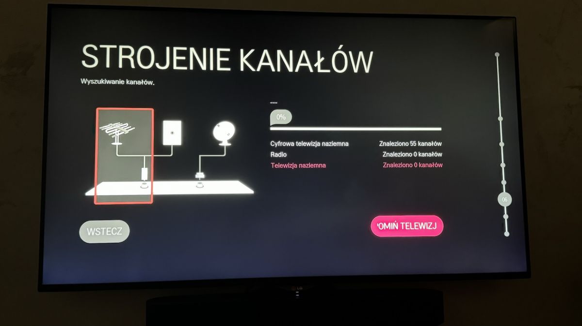

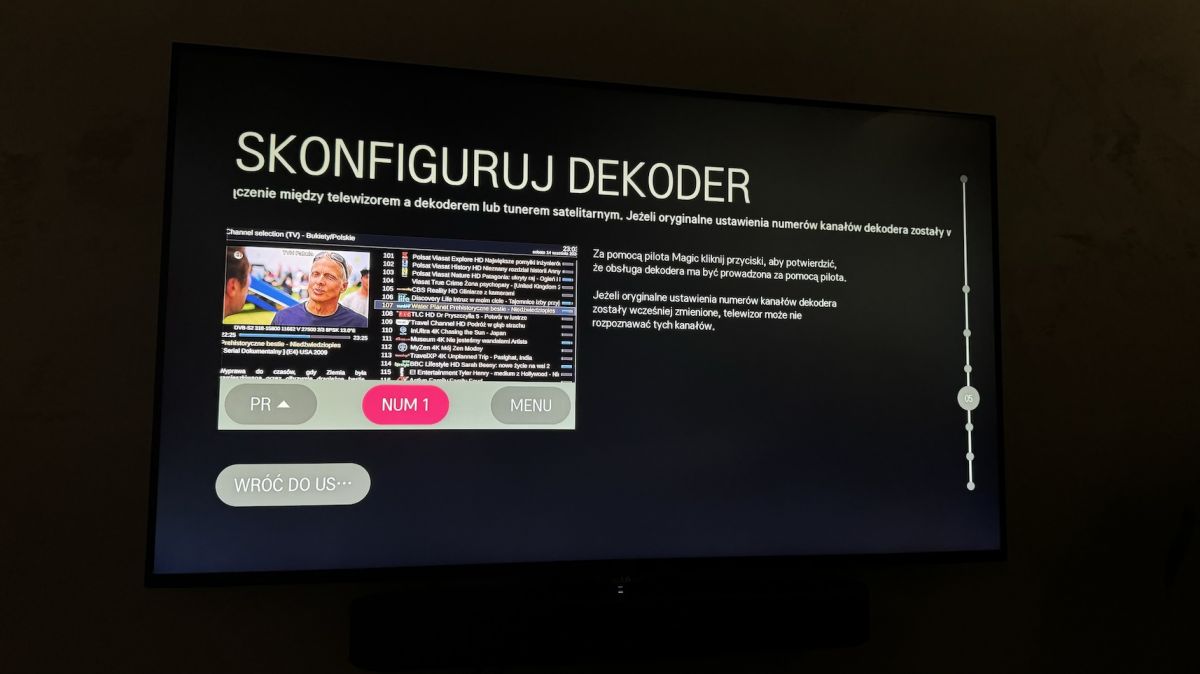

    Ekran telewizora z procedurą konfiguracji dekodera, pokazujący listę kanałów.
    Ekran telewizora z menu strojenia kanałów.

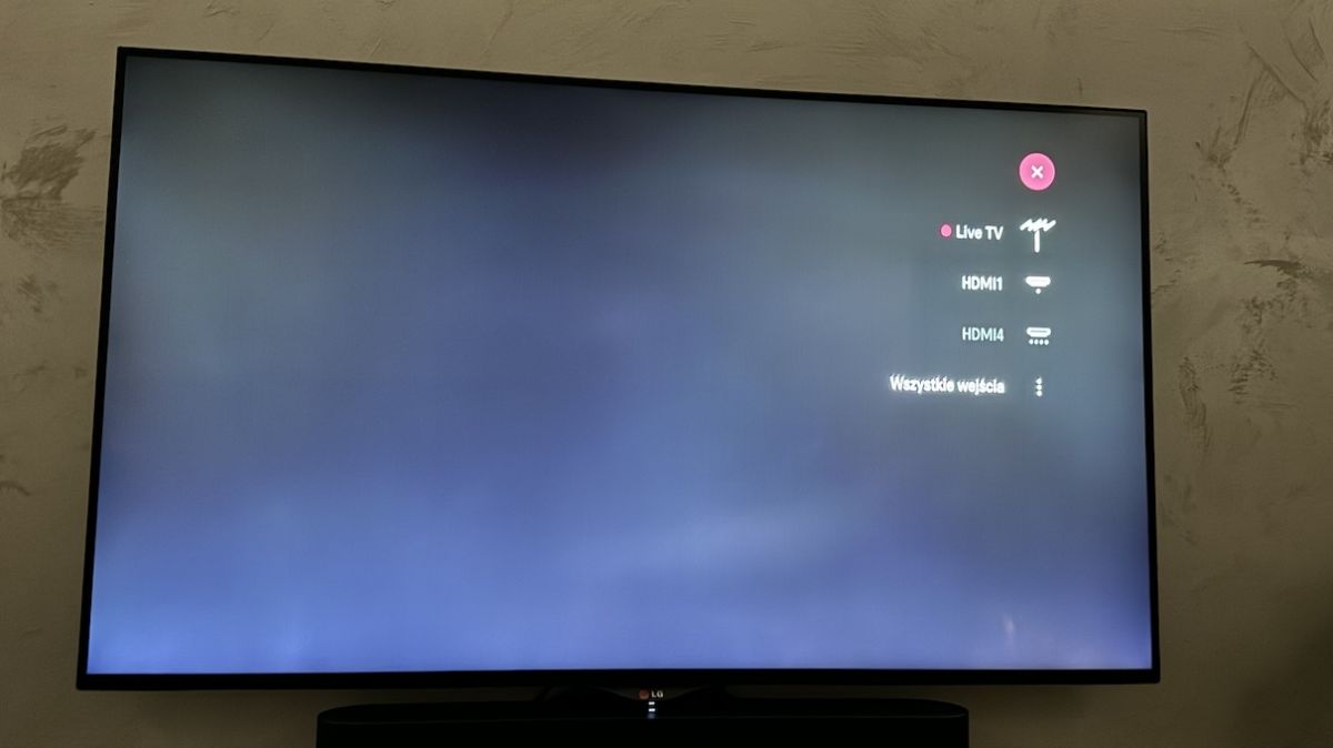

    Ekran telewizora z wyświetlonym menu wyboru źródeł sygnału, na którym zaznaczone są Live TV, HDMI1 i HDMI4.
    Wrzucam zdjęcie z procedury konfiguracji po resecie do ustawień fabrycznych. Widać na nich, że jest sygnał z dekodera, a tuner znajduje 55 kanałów cyfrowych. Po zakończeniu widzę źródła sygnału - Live TV i HDMI1 - ale po ich wybraniu ekran jest czarny.
    Po co skanujesz wszystkie programy, skoro w tv naziemnej sygnał analogowy nie jest nadawany? Może po zakończeniu skanowania telewizor przełącza się w tryb ATV i stąd czarny ekran.:?:
    Przed strojeniem zaznacz opcję "Wyszukaj tylko programy cyfrowe".
    Zmieniłeś "Kraj/Lokalizację"?

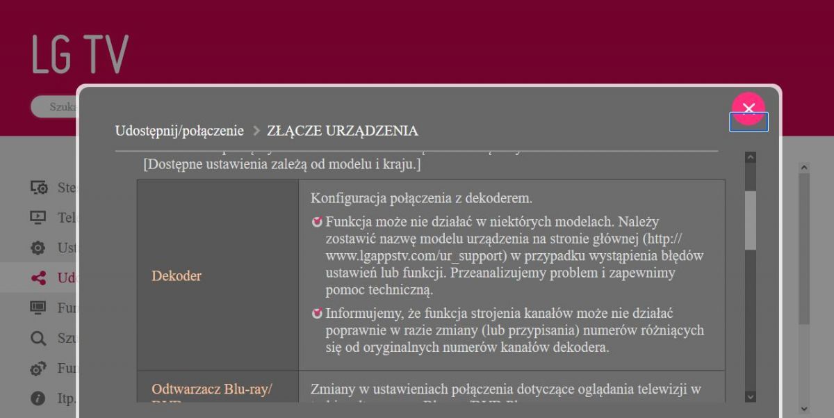

    Wiele tajemnic, skoro TV nie przystosowany do odbioru DVBT2 to po co wyszukiwanie w TV a nie w dekoderze?
    Ale skoro TV może współpracować z dekoderem (jakim?) to może tu coś namieszane:
    Instrukcja konfiguracji połączenia z dekoderem na ekranie telewizora LG

  • #17 21226894
    kazikszach
    Posty: 4010
    Pomógł: 513
    Ocena: 1100
    groob napisał:
    Co ma zmiana lokalizacji do braku sygnału z HDMI?
    To w końcu napisz co masz podpięte pod HDMI i daj zdjęcie ekranu z wybranymi wejściami.

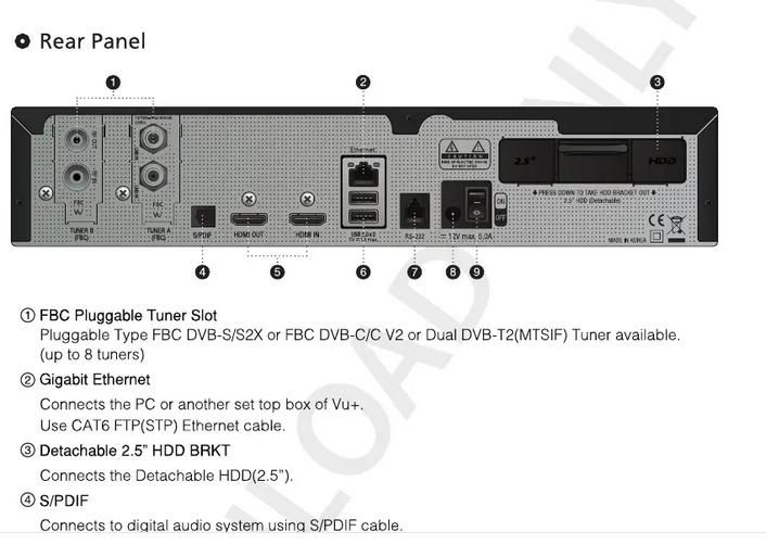

    Dekoder VU+ Duo 4K SE.

    Czy to panel tylny i opis Twojego tunera (dekodera):
    LG 49UB850V - brak sygnału po skanowaniu kanałów i z HDMI
    Może w tym problem że DVB-T2(MTSIF) jakie oferuje w/w tuner to nie to samo co DVB-T2/HEVC ?
    Skoro tuner obsługuje jeszcze satelitę czyli system DVB-S/S2X to trzeba się przypiąć również do tego tematu z jakiej anteny brałeś TV naziemną do tej pory i czy dostawca lub przekaźnik nie zakończył jej nadawania właśnie tydzień temu w jednym z tych systemów?
