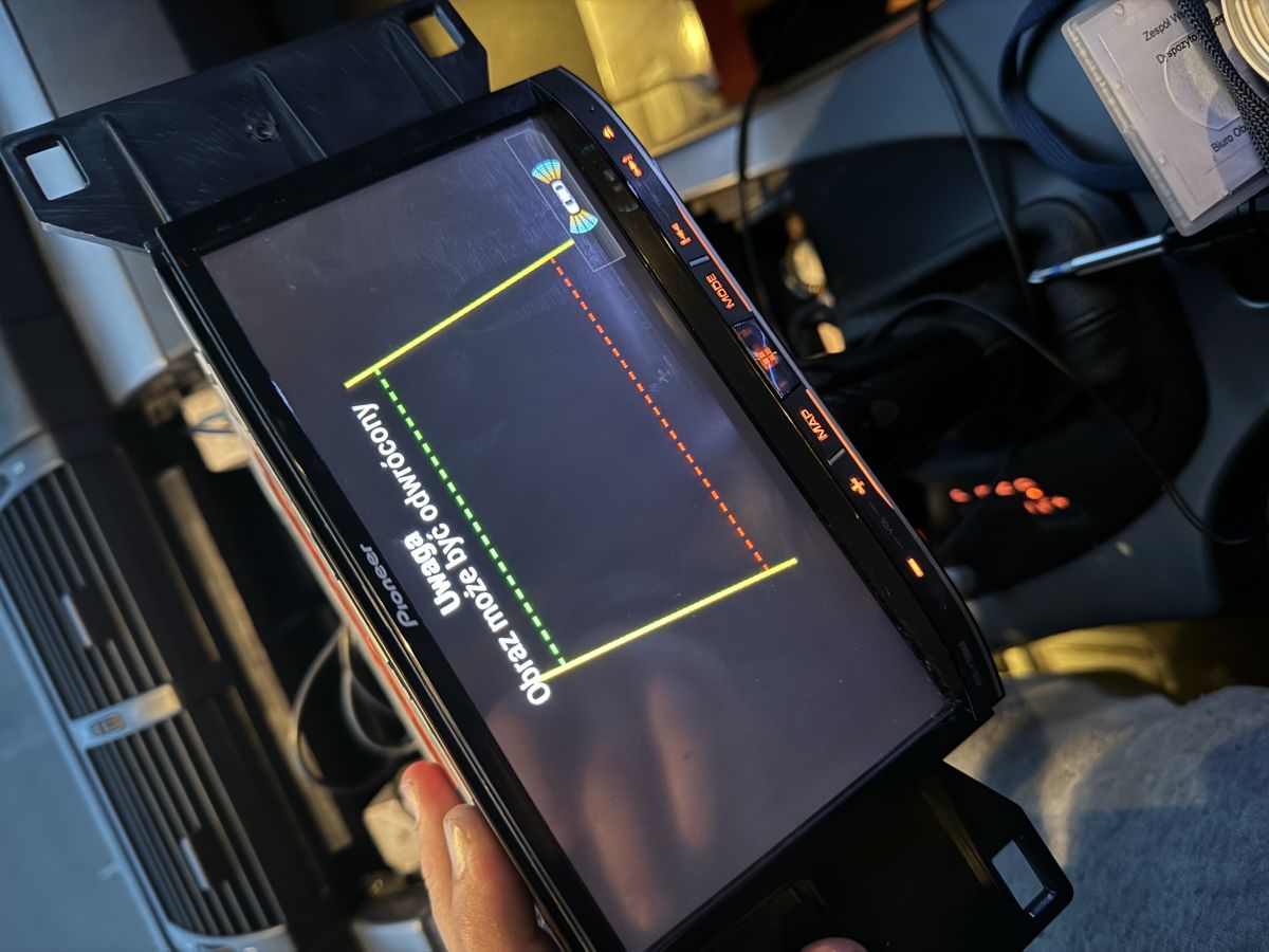

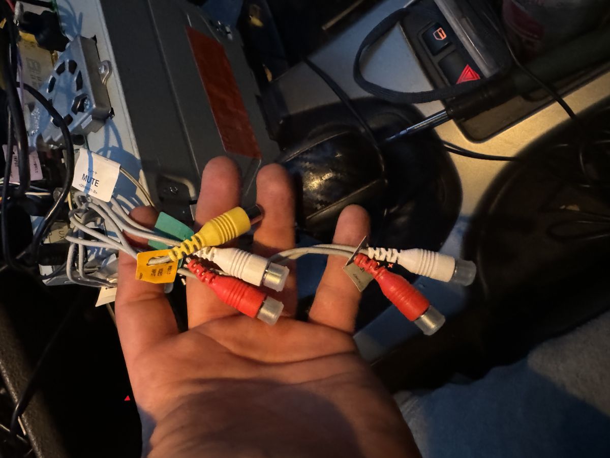

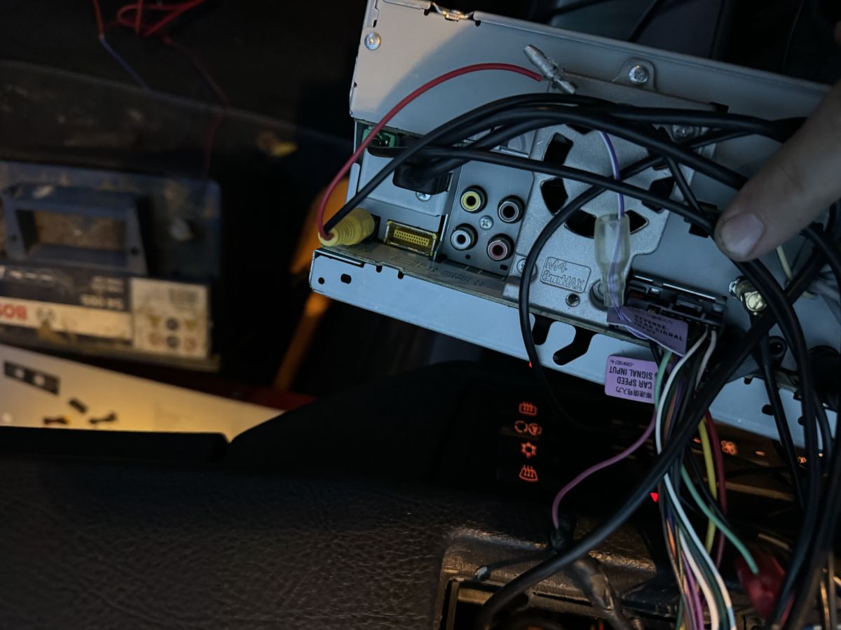

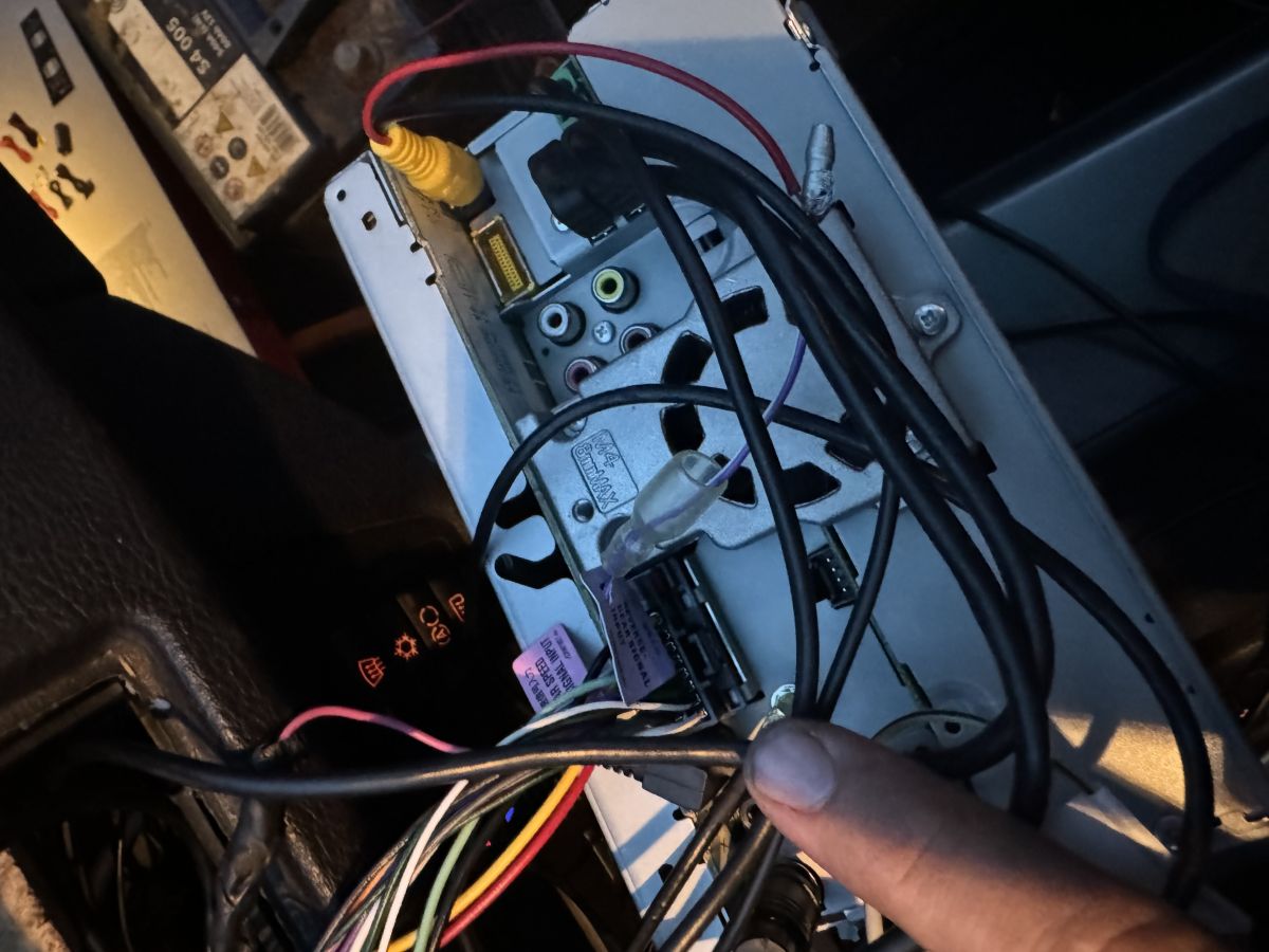

    Cześć, mam problem z radiem AVIC-F70DAB. BRAK obrazu z kamery cofania, nie wiem co robię źle. Podpinam jeden kabelek do wzbudzenia wstecznego, hinc wpinam we wszystkie otwory i nic nie daje, nigdzie obrazu Tył radia AVIC-F70DAB z widocznym okablowaniem Zbliżenie na tył radia samochodowego AVIC-F70DAB z widocznymi kablami. Osoba trzymająca różnokolorowe kable RCA w środku samochodu. Ekran radia samochodowego Pioneer AVIC-F70DAB z liniami pomocniczymi cofania, brak obrazu z kamery cofania.

    Podałeś zasilanie na kamerę? Co pisze na fiszce na kablu żółtego chincha?

    Co pisze na żółtej fiszce zamocowanej na kablu ?

    Skoro na żadnym wejściu video kamera nie działa a jest sprawna bo sprawdzana na innym radiu to uszkodzone jest wejście video w radiu

    Mateusz, daj znać, czy udało ci się rozwiązać problem. Mam wersję Avic 980BT i też po włączeniu biegu wstecznego wyświetla tylko czarny ekran z kolorowymi liniami. Jednak jak w menu wejdę w obraz z kamery, to wtedy obraz jest. Czyli kamera i wejście działają, tylko nie chce wyświetlać po włączeniu wstecznego.
