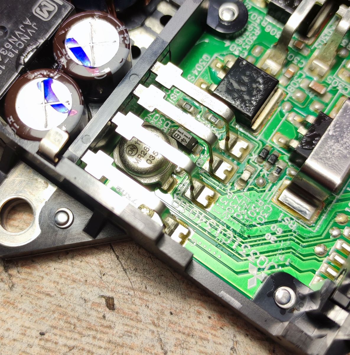

Identyfikacja diody 1416 na płytce modułu wspomagania quada.

    Proszę o poradę, co to za dioda oznaczenie 1416.
    Po wpisaniu 1N1416 udało mi się ustalić, że to może być zener 8.2V, lecz może być to mylne.
    Dioda jest spalona.
    Płytka modułu wspomagania quada.
    Dziękuję
    Zbliżenie na płytkę drukowaną modułu wspomagania quada z widoczną uszkodzoną diodą i innymi komponentami elektronicznymi.

    Jaka obudowa tej diody?

    Może jest to 1SR154.

    Dziękuję za odpowiedzi. wygląda na obudowę SOD-106
    Teraz szukając po grafikach 1SR154 da się odnaleźć z napisem 1414 wiec prawdopodobnie to po prostu dioda prostownicza.
    Wstawię 1N4007 i myślę że będzie ok.
