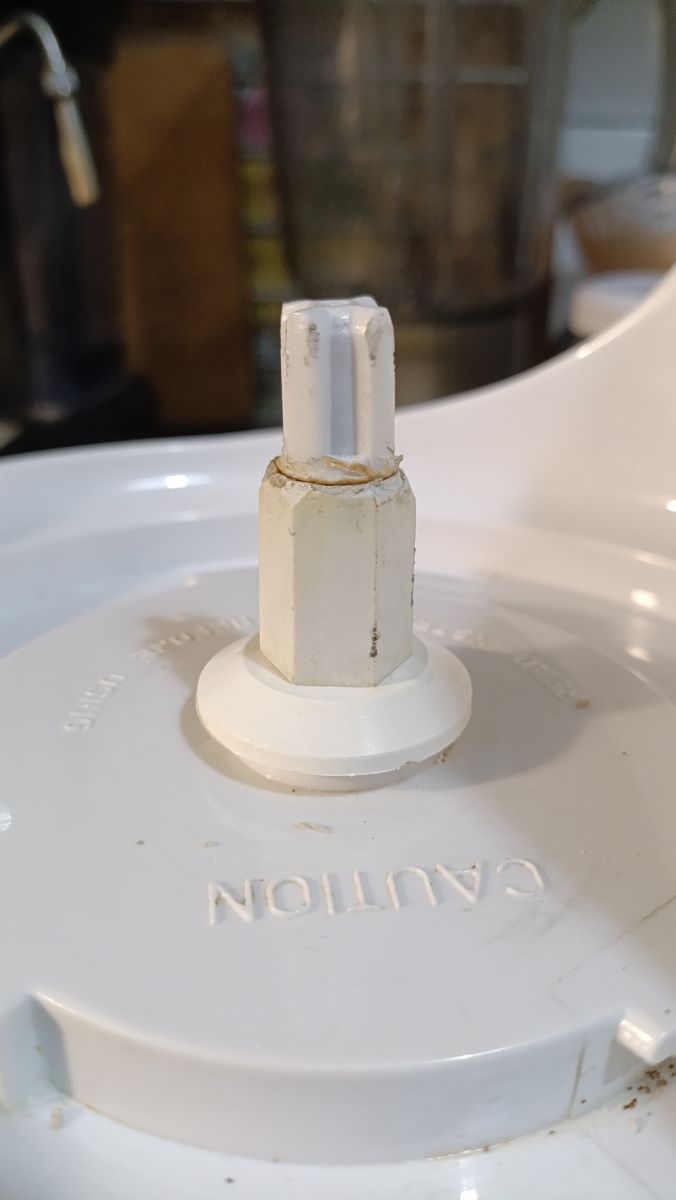

    Grzeje i topi się element na zdjęciu. Właśnie wymieniłem sprzęgiełko, bo się wykręciło od tego ciepła. Dalej po minucie z pustym kielichem jest ciepłe. Boję się, że jak założę szatkownicę, to znowu się stopi wszystko. Co może być powodem przegrzewania się tego elementu.
    Element robot kuchennego MPM Kasia MKR 11 z problemami cieplnymi
    Teraz zauważyłem, że jest taki luz.

    Podejrzewam że się grzeje bo trze plastik o plastik. A trze bo "łożyskowanie" szlag trafił. Piszę w cudzysłowach bo tam jest chyba tuleja / panewka. Możesz zdjąć spód i wyjąć tą całą ośkę i obejrzeć.
