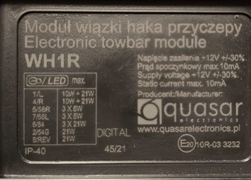

    Witam, mam problem z podłączeniem wiązki haka.
    Wg opisu wiązka:
    11 kolor rd przewód do akumulatora
    14 kolor gn przewód do prawego migacza
    14a kolor or przewód do biegu wstecznego
    15a kolor bu przewód do światła przeciwmgielne
    15 kolor bn przewód do swiatła tylnego
    15 kolor ye przewód do lewego migacza
    15 kolor rd przewód do światła stop
    17 do kostki wtyku haka kolor bu, bn, gr, wh, bk, ye, or, rd.
    16 kolor bk/ wh przewód do masy.
    Na przewodzie do akumulatora jest bezpiecznik.
    Z tyłu jak podepne żaróweczke do masy i do przewodu prosto z akumulatora żarówka świeci jak podepne do masy i do przewodów które biorą sygnał żarówka świeci.
    A jak podepne by sprawdzić zaraz za kostką to już nie.
    Masa na wtyku jest.
    Poza masą już nic nie ma za kostką jak przy samej kostce podepne to już nic nie ma.
    Da się to jeszcze jakoś sprawdzić ?? Samą kostke jak podepne do tego modułu WH1R słychać jak by coś w środku zaskoczylo.
    Prosze o pomoc bo może jeszcze coś brakuje.
    Zaraz za kostką to gdzie? W podłączonym gnieździe przyczepy?
