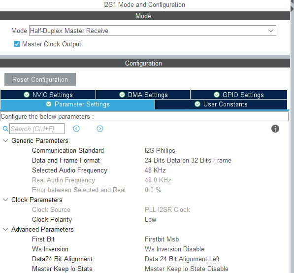

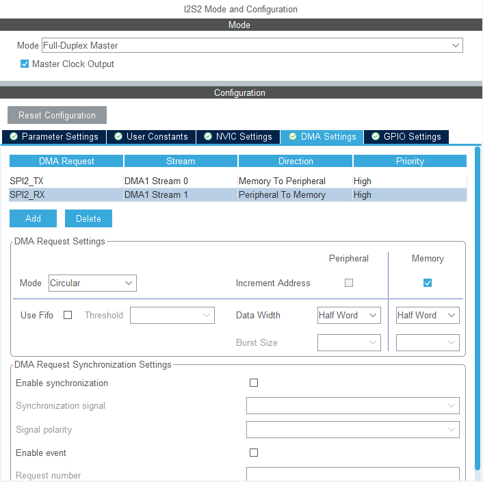

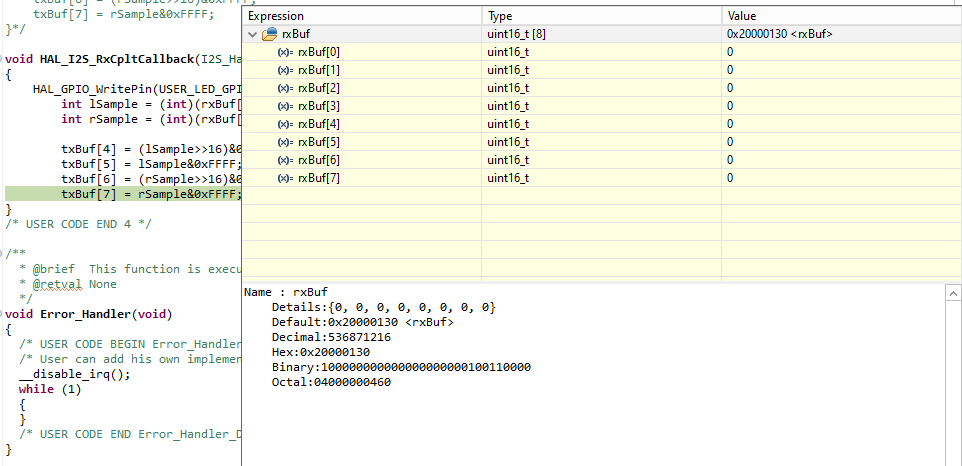

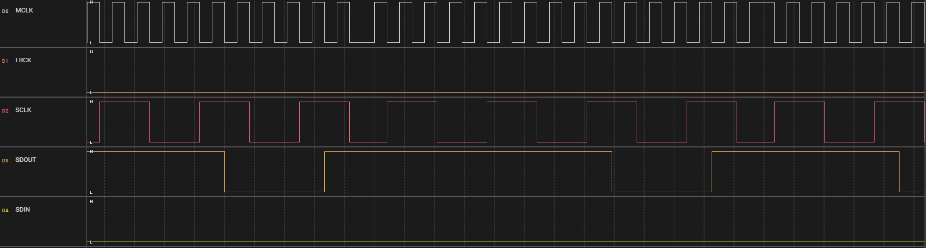

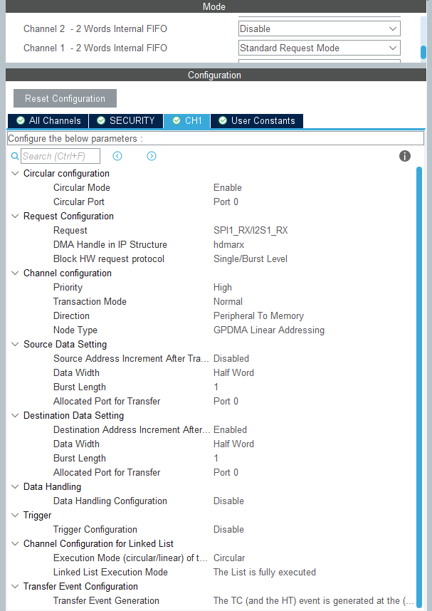

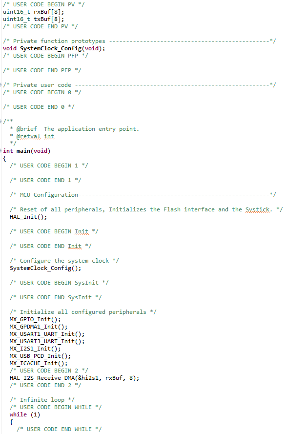

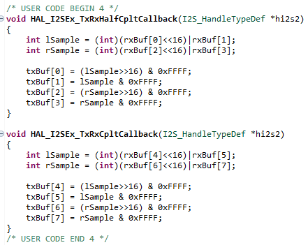

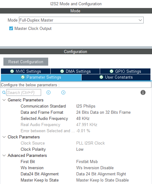

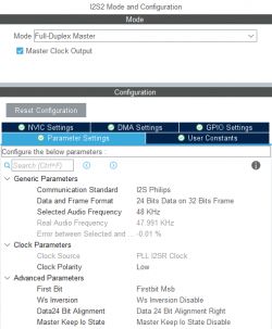

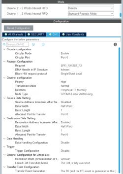

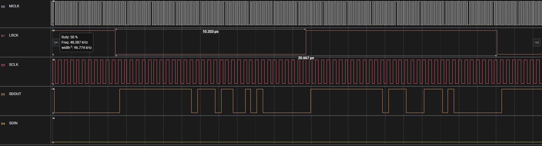

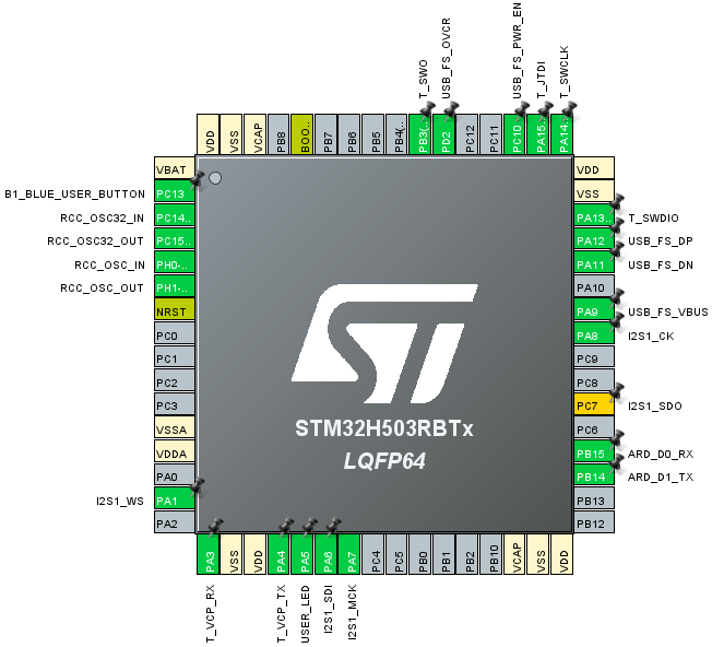

Kupiłem sobie płytke deweloperską NUCLEO-H743ZI2 i próbuję ją połączyć z kodekiem CS4220 (taki akurat mam pd ręką), ale coś mi to nie chce działać. Nie znalazłem też nigdzie w internecie żeby ktoś próbował pracować z tym kodekiem i STM32. Jest z tym jakiś problem czy ja coś źle robię?
Co do samej konfiguracji, ustawiłem prędkość transmisji na 48kHz, mam wypuszczony zegar 12.288MHz z procesora i podłączone jest chyba poprawnie. Jako standard transmisji wybrałem I2S Philipsa, a sprzętowo kodek ustawiłem też na standard I2S. Jedyne co słysze na wyjściu tego kodeka to jakieś dziwne cykanie/pierdzenie, które zanika po odłączeniu zegara MCK.
