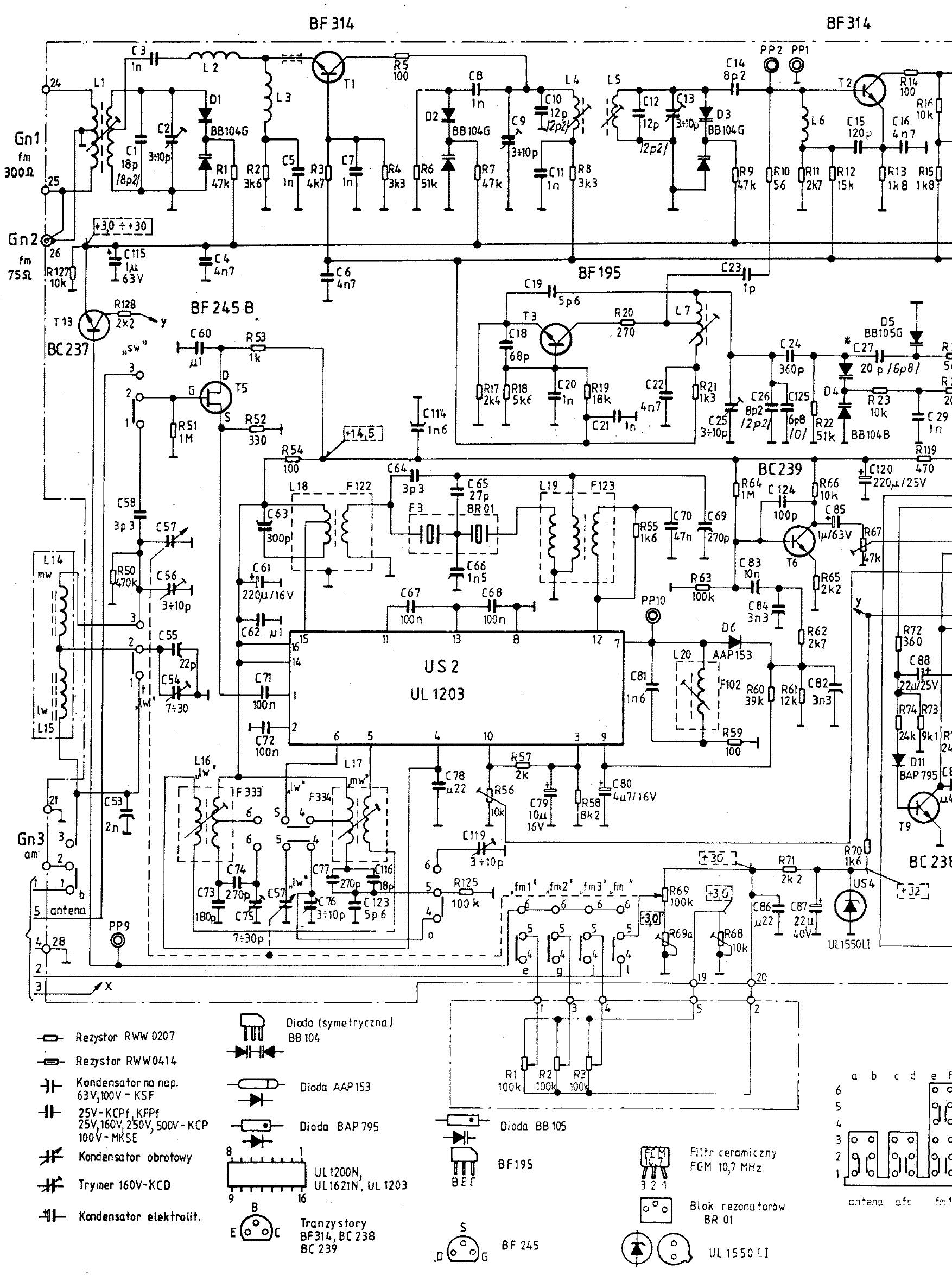

    Robię sobie remont AT9010. Nadszedł etap strojenia odbiornika i mam dziwny problem. Otóż postanowiłem sobie zestroić odbiornik na fale długie i średnie tak, aby działał, i dla własnego doświadczenia. Nie pamiętam, czy w ogóle kiedyś działał, ale obecnie nie działa. Zestroiłem obwód wzmacniacza p.cz. 465 kHz na maksymalną i symetryczną krzywą. Heterodyna też się zestroiła w całym zakresie średnich i długich, i ładnie pracuje. Sprawdziłem nawet współbieżność częstotliwości heterodyny z obwodami wejściowymi i zgadza się prawie idealnie. Wszystko ładnie i pięknie, ale radio nie działa, jak powinno. Program pierwszy na 225 kHz jest ledwo słyszalny w szumach. Radio, można powiedzieć, kompletnie nic nie odbiera na długich i średnich oprócz mocno zaszumionego programu pierwszego. Sprawdziłem już chyba wszystko w obrębie układu UL1203. Nawet podmieniłem go na TCA440. Potem też na nowy UL1203. Podmieniłem też tranzystor T5 - BF245. Bez zmian. Obwody wejściowe się stroją, agregat sprawny. Pomiary cewek anteny ferrytowej w połączeniu z agregatem też dają w obliczeniach zakres częstotliwości obsługiwany przez radio. Dziwne jest to, że wszystkie obwody się stroją, a radio nie działa. Pierwszy raz próbuję stroić radio na tych zakresach, więc możliwe, że nie zwracam na coś uwagi albo popełniam jakiś błąd. Instrukcja serwisowa opisuje strojenie tego odbiornika, ale nic nie ma tam na temat poziomów sygnałów i bardziej szczegółowych informacji. Nie mam więc za bardzo na czym się oprzeć. Może ktoś ma jakiś pomysł albo doświadczenie, jak zrobić pomiary, żeby znaleźć przyczynę? Dołączam fragment schematu tej części radia. Dodam, że nie kontaktujące Isostaty nie wchodzą w grę. Wszystko rozbierane, czyszczone i sprawdzone.

    Wyjście UL1203 sprawdzone? Masz tam diodę, tranzystor i cewkę. PO 40 latach od produkcji mogą szwankować. Pomiary robiłeś czym? Oscyloskopem, miernikiem napięcia szczytowego czy na słuch (organoleptycznie)?

    Strojenie pośredniej robiłem generatorem FY6900, oscyloskopem i sondą. Powstał, że tak powiem, domowej roboty wobuloskop. Cewki L20 bym się nie czepiał, bo przy strojeniu reaguje. Dioda przy pomiarze miernikiem sprawna. Tranzystor T6 na wyjściu wzmacnia już praktycznie wszystko, więc działa. Słychać to po zakłóceniach i szumach z radia. Nie ma za to poprawnego odbioru. Blok rezonatorów też podmieniałem. Efekt ten sam. Jak ustawiłem ten ledwo słyszalny program pierwszy, to na heterodynie miałem około 690 kHz. Czyli 690 - 225 = 465. Wychodzi, że mniej więcej współbieżność jest. Pewnie jakieś niedoskonałości są, ale myślę, że przy odchyle 1 czy 2 kHz powinno i tak działać dużo lepiej.
    Temat na razie uważam za zamknięty. Okazało się, że po przeniesieniu odbiornika do innego pomieszczenia zaczyna on odbierać w miarę sensownie. Nie jest to może jeszcze rewelacja, ale jest dużo lepiej. Prawdopodobną przyczyną jest duży poziom zakłóceń tam, gdzie stroiłem radio.

    Czeski błąd; Warszawa 1 to 225 kHz , a nie 255 kHz. Zobacz, czy tam, gdzie stroiłeś, nie jest to "klatka Faradaya", no i czy dobrze wlutowałeś T5, choć patrząc na Twój poziom (32) pewnie tak. A Warszawa na antenie ferrytowej daje radę.

    Coś sobie przypomniałem; w odbiornikach diorowskich w okolicach układu UL1211 jest PR, którym można regulować wielkość sygnału. Więc może tutaj ten PR R56 trzeba podregulować. Może poszukaj opisu tego układu scalonego?

    W mieście jest dużo zakłóceń. Część tanich ładowarek zakłóca nawet radio na UKF. Fale długie, średnie i krótkie znacznie łatwiej zakłócić. Przetwornice do świetlówek w telewizorach i laptopach też potrafią nieźle siać.

    W AT 9010 i podobnych były w p.cz. TDA 1200, UL1200 i HA1137 i podobno CA3089E.
    W torze AM TCA440, UL1203 lub A 244D.
