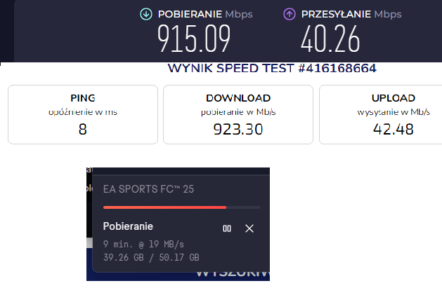

    Witam, mam problem ze światłowodem. Na Speedteście pokazuje mi 900 Mb/s, a faktycznie, gdy pobieram coś ze Steam/EA/Epic Games, mam 14-20 MB/s. Nie mam pojęcia, co może być problemem. Kabel mam dostosowany do 1 Gb/s.

    20MB/s to 160Mb/s, czyli nie jest źle.
    1. Speedtest, to żaden wyznacznik - do tych serwerów operatorzy robią specjalne kolejki i priorytety, żeby wyniki były ładne.
    2. Serwery obsługują wielu klientów. Nie ma szans, żeby były w stanie każdemu wysyłać jednocześnie dane z przeplywnościami w okolicy 1Gbps. 200Mbps to już bardzo dużo. Serwery PlayStation i XBox to limit 300Mbps. Na Steam podobno udaje się osiągnąć do 600Mbps.
    3. Speedtest jest wykonywany przeważnie do serwerów w sieci operatora lub do serwerów w sieciach pobliskich i "zaprzyjaźnionych". Pobieranie z innych sieci jest ograniczone limitami na punktach styku międzyoperatorskiego i w sieciach pośredniczących. Wystarczy, że po drodze gdzieś jest przeciążenie, albo ktoś żydzi na kasie za wymianę ruchu i masz jak masz.

    >>21229032 Wszystko dobrze, tylko przed resetem kompa miałem po 120 MB/s około, więc jednak jest różnica. UPC 1 Gb/s mam aktualnie.

    Masz wyjaśnione powyżej. Wczoraj było 120, jutro 60, za tydzień albo za dwie godziny 80. To nie zależy od tego, co masz na końcu do domu. To może być i 10 Gb/s, a wpływu nie będzie już żadnego. Dlatego dziwię się tej pogoni za szybkością łącza do domu jeśli jest np. jeden użytkownik.

    @mechoxopl123
    Po resecie systemu do ustawień fabrycznych, Windows działa tylko na własnych sterownikach systemowych.
    Których zadaniem jest tylko i wyłącznie rozpoznać sprzęt, to wszystko.
    Należy poinstalować wszystkie aktualne sterowniki, ze strony producenta danego układu.
