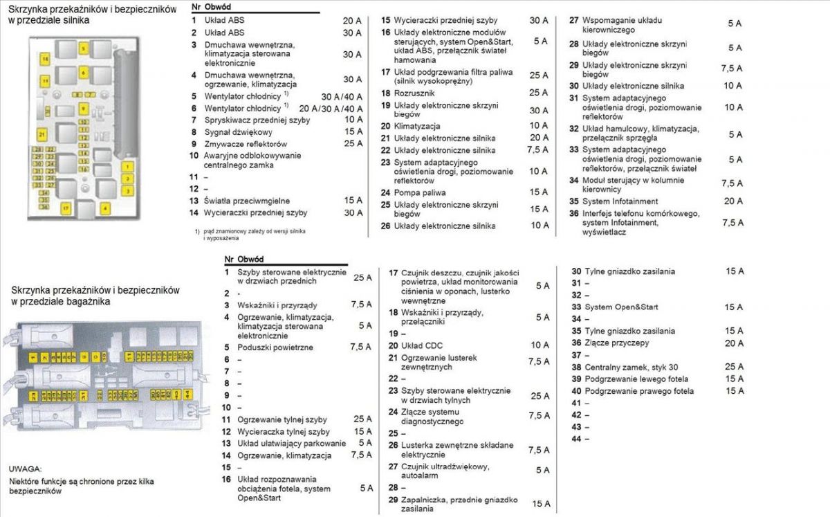

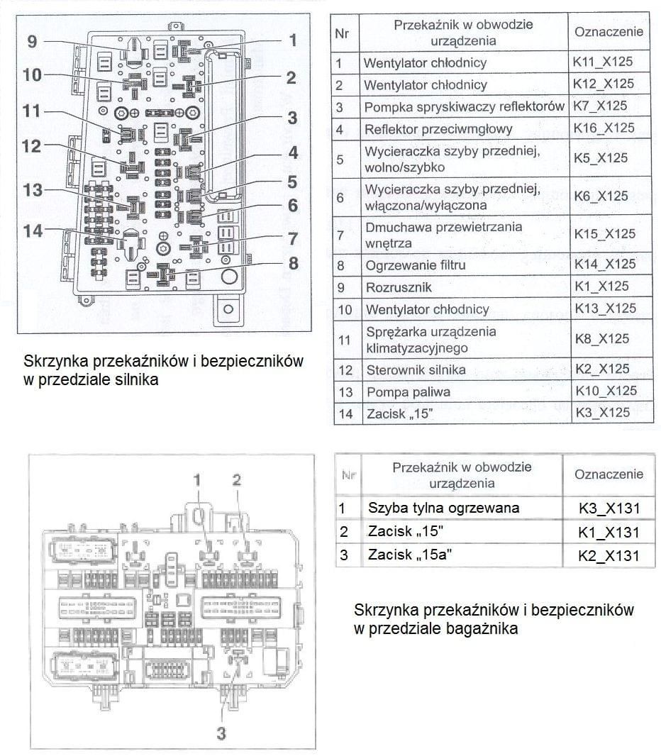

    Sprawdzałeś przekaźnik w skrzynce ten u samej góry oraz bezpiecznik nr.18?
    Piszesz te zapytania na innych forach zamiast czekać na odpowiedzi.
    Ilustracje skrzynek przekaźników i bezpieczników z opisami. Schemat skrzynki przekaźników i bezpieczników w pojazdach.

     jak wjechałem tym autem wymieniłem moduł i nie pali to nie możliwe żeby bezpiecznik albo przekaźnik się rozwalił po wymianie cim
