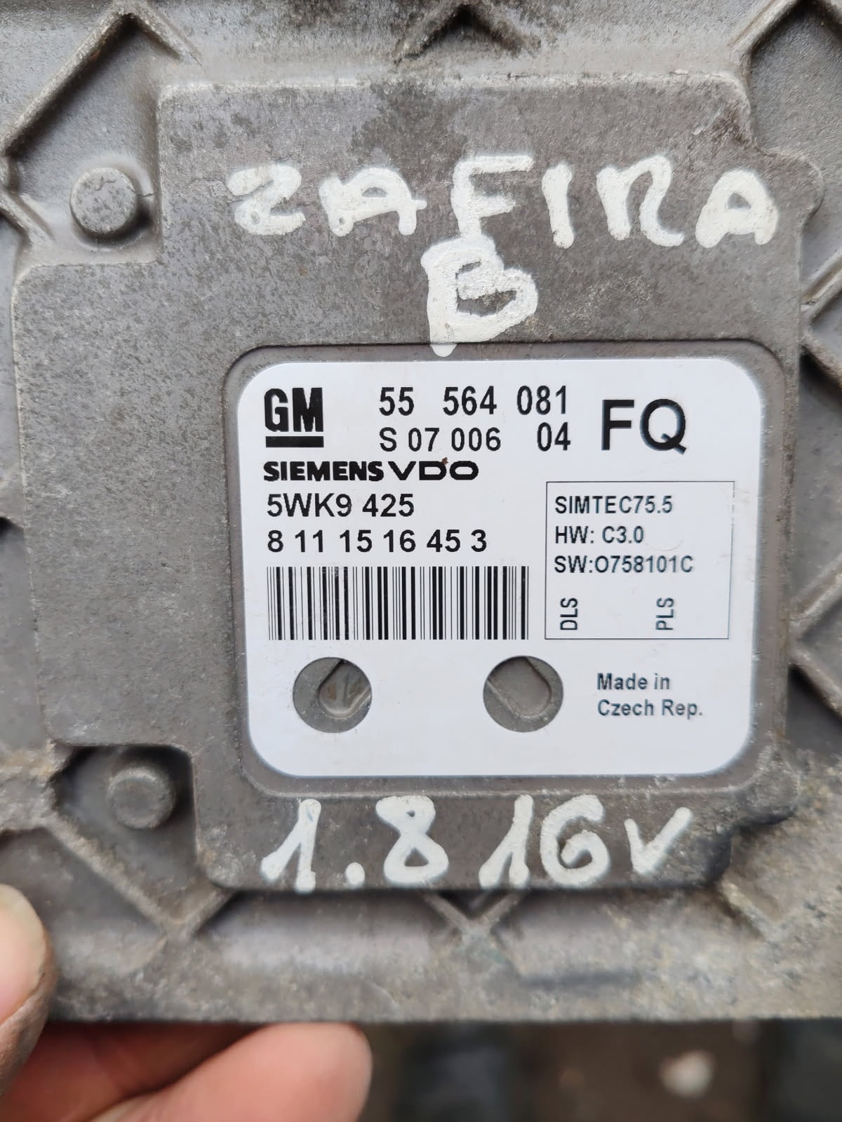

    Witam, mam problem z Oplem Zafirą 1.8, benzyna, 2009 rok. Zafira jest po wymianie zestawu startowego. Jeden dzień jeździła, ale na drugi dzień pojawił się taki komunikat i komputer nie puszcza dalej. Dodam, że mam tylko jeden kluczyk z zestawu startowego. Pozdrawiam
    • Opel Zafira B 1.8 2009 – brak rozruchu po wymianie zestawu startowego, komunikat i 1 kluczyk Messenger_creation_6361E324-D57C-4596-8AD6-126C79A111B4.jpeg (125.75 KB) Musisz być zalogowany, aby pobrać ten załącznik.
    • Opel Zafira B 1.8 2009 – brak rozruchu po wymianie zestawu startowego, komunikat i 1 kluczyk image000000 (2).jpg (230.41 KB) Musisz być zalogowany, aby pobrać ten załącznik.

    W jakim module masz ten błąd? Dlaczego wymieniałeś zestaw startowy?

    Teraz sprawdź jakie masz błędy w immo. Wtedy prędzej będzie wiadomo czy to wina kluczyka, pętli, czy komunikacji immo ecu.

    Jak się okazuje, muszę kupić inny zestaw startowy z oznaczeniami Cim AD, skrzynka bezpieczników LR, ECU 55564081
    Tak doradził mechanik, teraz jest już u drugiego.

    rafalkowalski07 napisał:
    Jak się okazuje muszę kupić inny zestaw startowy z oznaczeniami Cim AD, Skrzynka bezpieczników LR, ECU 55564081
    Tak doradził mechanik teraz jest już u drugiego.
    N jakiej podstawie? Co się stało u Ciebie że wymieniałeś zestaw?

    Pewnie przez uszkodzony ecu, po twoim opisie może być uszkodzony kluczyk lub cim ale nadal nie wiemy dlaczego była taka ingerencja w elektronikę bo może jest coś w kablach

    Moim zdaniem to bzdura a to dlatego że ten drugi mechanik też nie wie co mu dolega i tyle. Najlepiej wcisnąć klientowi kit bo klient łyknie jak pelikan. Gdyby było coś nie tak to by nawet nie zapaliła od razu po wymianie a nie dzień jeździła i znowu zestaw. Teraz znowu dzień pojeździ albo dwa i znowu coś się zepsuje i będziesz kupował kolejny zestaw? Jak się wie co jest uszkodzone to wymieniać się tylko ten element a nie cały zestaw.

    Błąd masz więc skup się na nim. Zacznij od sprawdzenia pętli imo.
