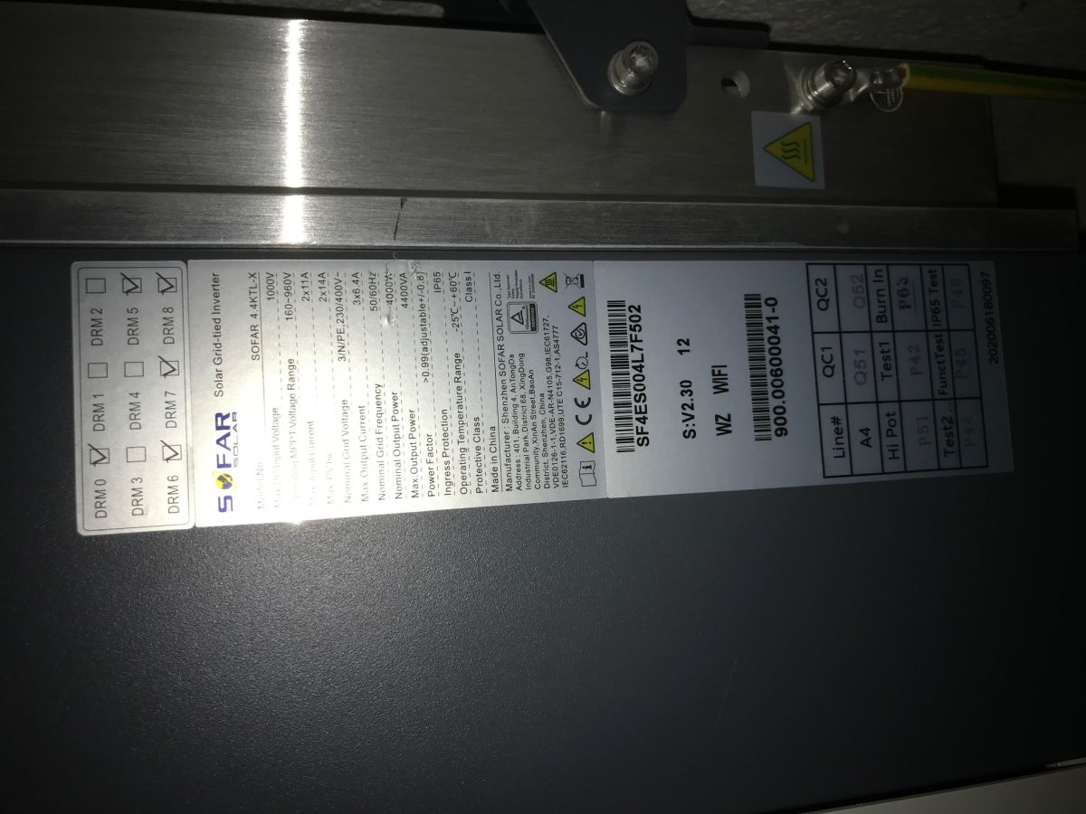

    Wracam do tematu. Rozbudowa instalacji dokonana. Teraz jednak zastanawiam się nad wymianą falownika bo ten stary obcina mi produkcję. Zastanawiam się nad wymianą swojego Sofara 4.4 KTL-X na używany Sofar 5.5 KTL-X.

  • #18 21519640
    Radian69
    Posty: 55
    Ocena: 3
    Przepraszam ale jestem laikiem w temacie.
    Wydaje mi się że mój falownik jest nie jest G2 a zwykły. Jak mogę to sprawdzić bo na naklejce nie znajduję tego parametru...
