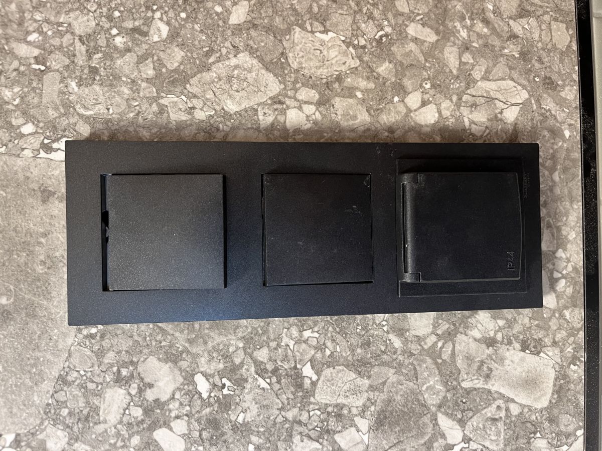

    Cześć wszystkim!

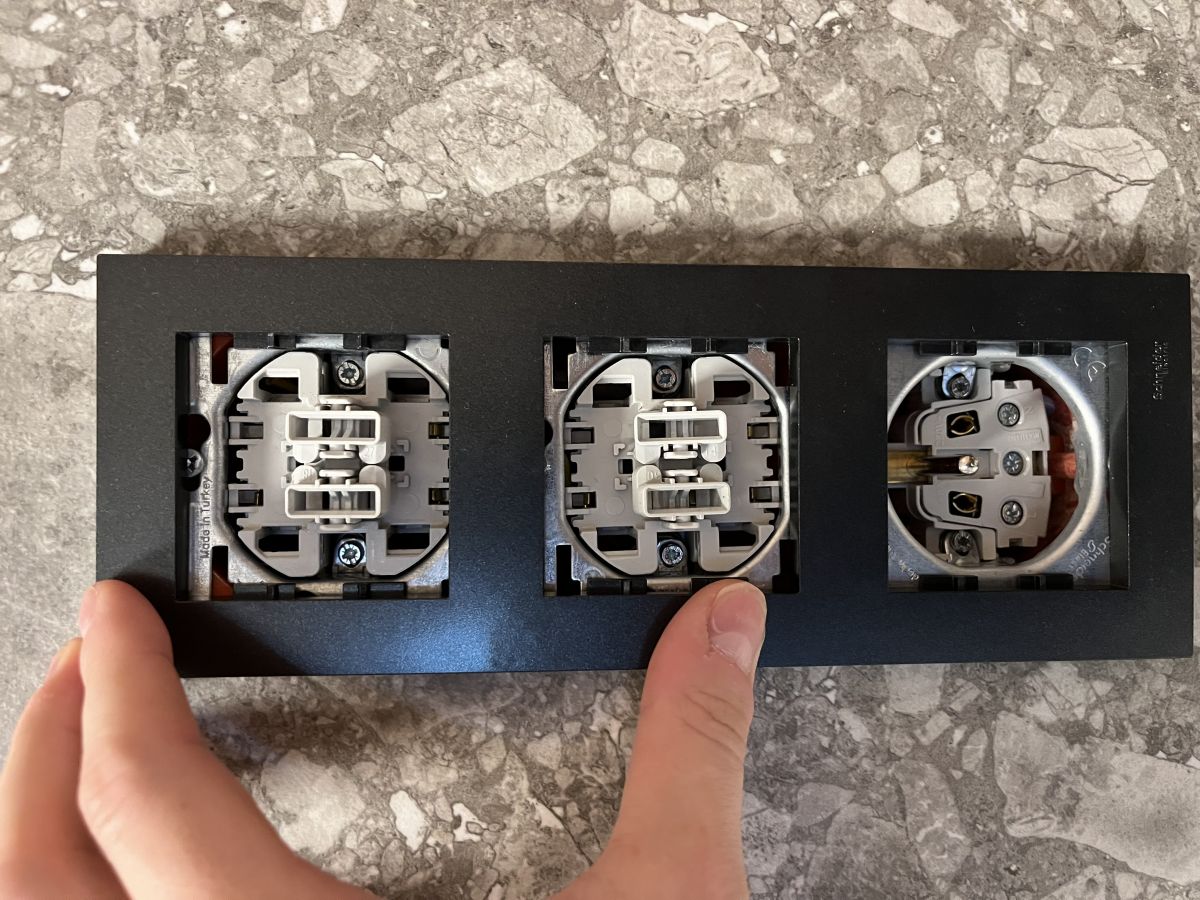

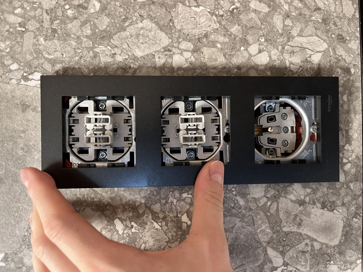

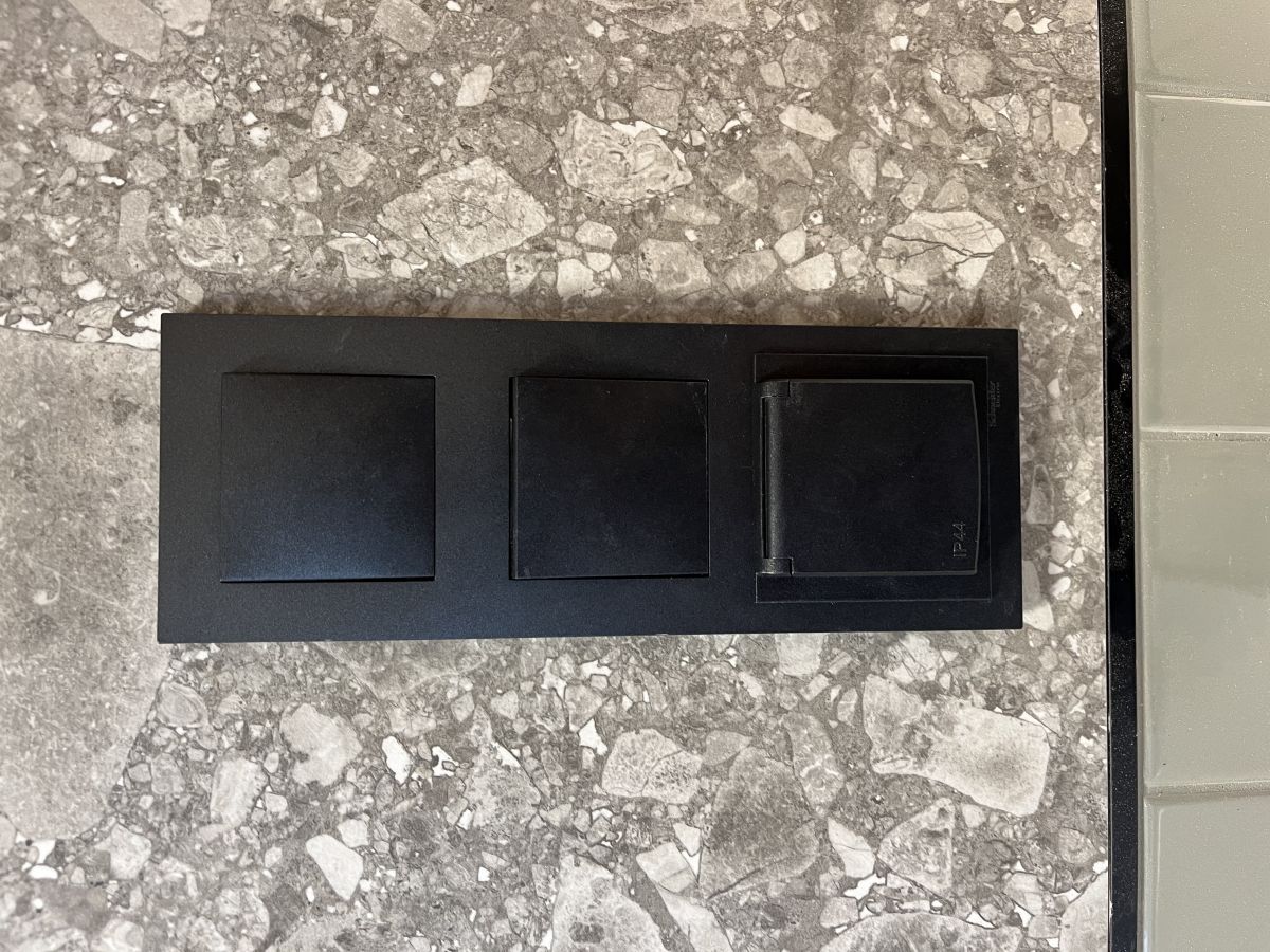

    Mam pozornie błahy problem - mam w łazience puszkę potrójną, do której założyłem sobie osprzęt Schneidera z serii Miluz ED. Nie miałem problemów do momentu założenia osłon - jakkolwiek bym nie kombinował to nie mogę tego dopasować. Jeśli włożę górny przycisk to nie włożę środkowego oraz gniazdka na dole i na odwrót - włożę gniazdko na dole, to wejdzie środkowy przycisk, a na górnym brakuje mi 5 mm. Wszystkiego bym się spodziewał ale nie tego, że mi osprzęt z jednej serii nie będzie pasował.

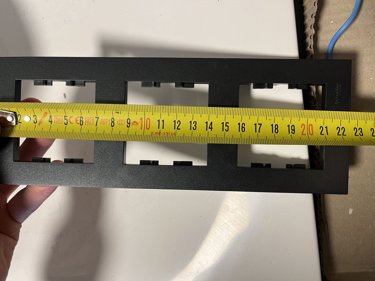

    Nie mam pojęcia co ja tu zrobiłem nie tak - "blachy" wydają się założone poprawnie, zresztą nie wiem co tu można pomylić skoro to są wszystko standardowe elementy w standardowej puszce. Pomierzyłem ramkę i też się zgadza - 225 mm.
    Załączam zdjęcia w poście oraz w zipie, bo widzę, że podczas wgrywania zdjęć na forum zostały obrócone i może to nie być wygodne przy oglądaniu.
    Za wszystkie wskazówki ogromnie dziękuję z góry.
    Pozdrawiam,
    Dawid.

    Metalowe ramki osprzętu maja się tylko stykać ze sobą, a Ty zamontowałeś je na zakład. Dlatego ramka zewnętrzna nie pasuje.
    #3 21230668
    osiniak75
    Poziom 35  
    Posty: 2076
    Pomógł: 350
    Ocena: 543

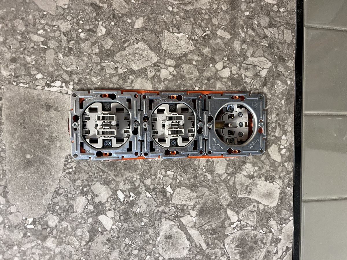

    Śrubki do mocowania wkręć przy dłuższym boku tam gdzie śrubki do łapek. Blachy od osprzętu nie mogą zachodzić na siebie, muszą być na styk. Jak wkręcisz śrubki w nowych miejscach będziesz miał możliwość rozsunięcia osprzętu bo w tej chwili jest za ciasno, blaszki zachodzą na siebie i brakuje milimetrów.

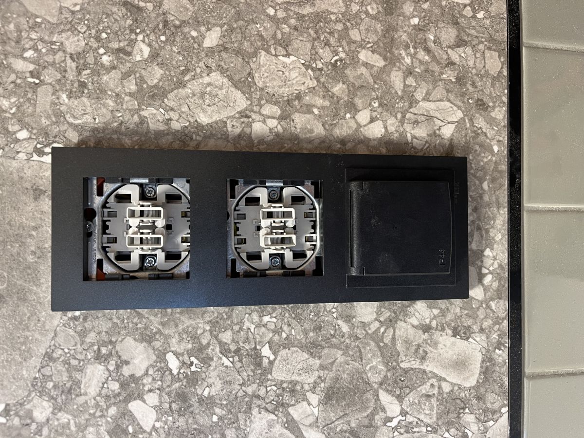

    Panowie, przyznaję bez bicia, że do tej pory byłem przekonany, że blachy mogą być 'mniej więcej'... No i 'mniej więcej' kończy się najczęściej irytacją - oględnie mówiąc :P
    Poprawiłem każdą - zamocowałem przy dłuższym boku, pomogłem sobie śrubokrętem żeby złapać po tym milimetrze i pasuje (pasuje jak producent przewidział - niemożliwe!) :D
    Dziękuję Wam ogromnie!
    Osprzęt elektryczny zamontowany na marmurowej powierzchni.

    Problem rozwiązany precyzyjnym montażem wkładek krawędź przy krawędzi oraz skorzystanie z wkrętów mocowanych po dłuższym boku (można połączyć ten post z powyższym)
