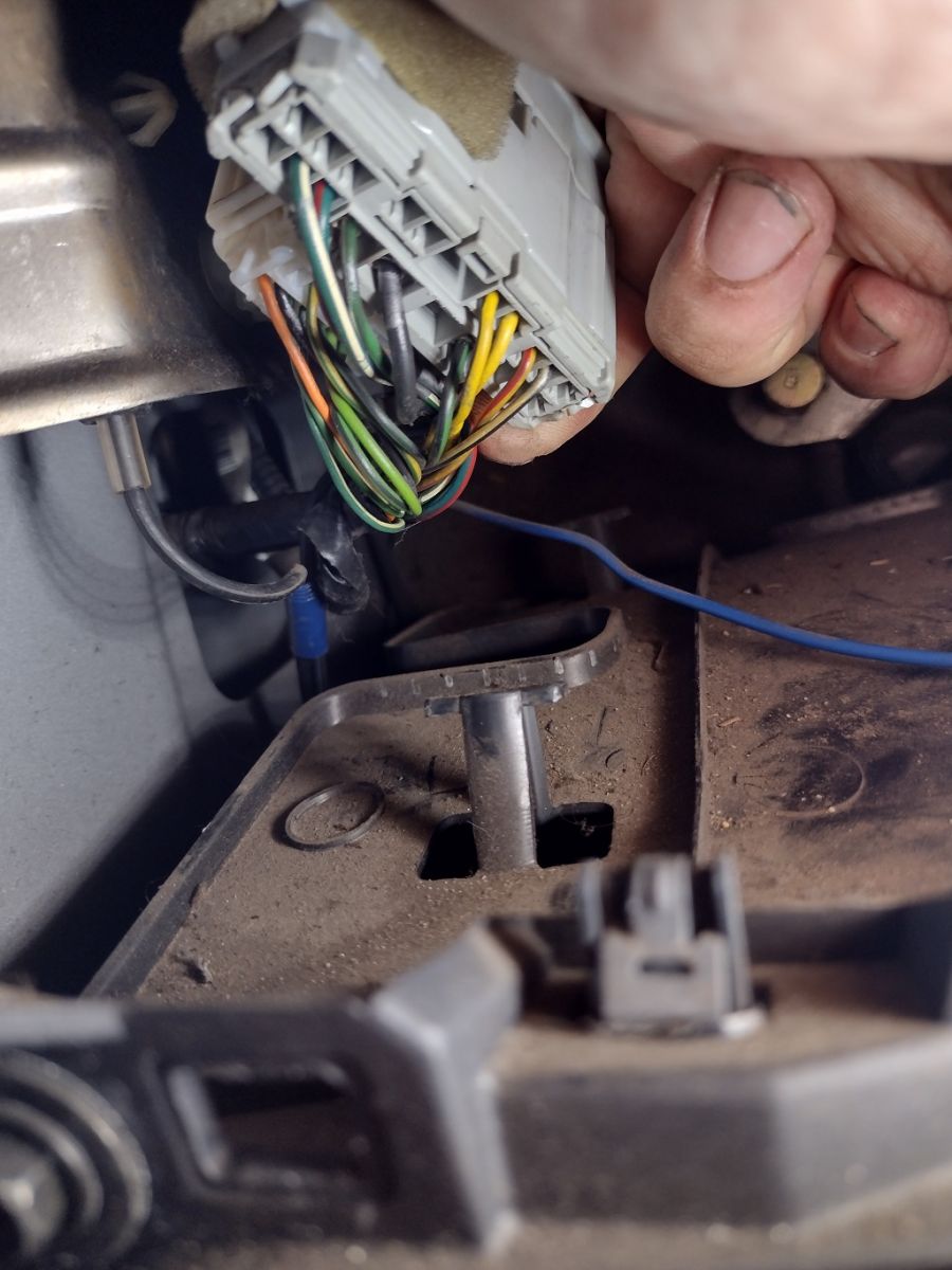

    mam pytanie prośbę, chciałem dołożyć sterowanie centralnym zamkiem z pilota. Zamek kupiłem jak zwykle noxona.
    Jednak nie umiem znaleść żadnych informacji na temat gdzie się tam podłączyć i czym to jest sterowanie "minusem" czy "plusem".
    W jednym z tematów znalazłem poradę że w "24 pinowym złączu" a ja mam 20 pinowe. I sterowanie minusem ale po podłączeniu nic się nie dzieje.
    Zdjęcię kostki 20 pinowej pod kierownicą.
    Przewody i złącze 20-pinowe pod kierownicą samochodu
    Dziękuje za jakąkolwiek pomoc.

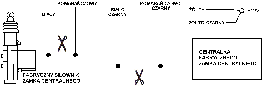

    Znalazłem na yt że można się przełączyć na sterowanie siłownikiem anie - czy +. I bezpośrednio w zasilanie modułu zamka w drzwiach.

    Sprawdź zamykając i otwierając zamek centralny, na którym przewodzie pojawia się plus przy zamykaniu, a na którym przy otwieraniu. Będą to przewody idące do silniczka siłownika w drzwiach. Następnie należy je przeciąć i podłączyć sterownik według tego schematu:
    Schemat podłączenia przewodów do silnika siłownika zamka centralnego

    W fabrycznym centralnym może nie być siłownika w zamku drzwi kierowcy tylko sterowanie z wkładki,jak nie ma to trzeba dołożyć siłownik i wysterować go z centralki radiowej

    Ostatecznie zrobiłem jak było na yt i napisał@gemiel. Podłączone działa. Dzięki :)
