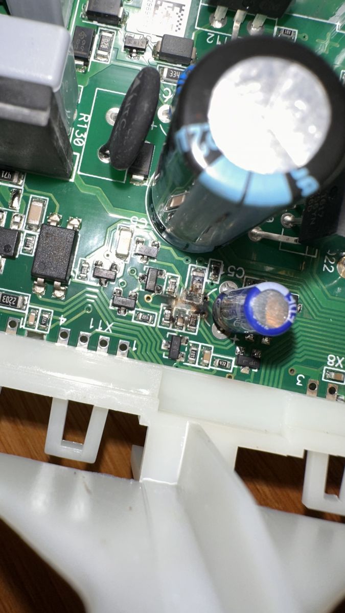

    Pacjent to Siemens EQ6 S300 TE603501DE/09. Pewnego dnia załączył się samoczynnie młynek, zmielił kawę i ekspres się wyłączył i nie włączył z powrotem. Rozebrałem dziada i widzę, że coś się tu sfajczyło. Ma pomysł, co to za elementy oraz jakie mają wartości?
    Zbliżenie na płytkę drukowaną z widocznymi śladami przypalenia w pobliżu elementów elektronicznych.
    Dzięki za wsparcie.

    Serwisówka EQ6_Series
    • EQ6_Serie_CH04.pdf (6.59 MB) Musisz być zalogowany, aby pobrać ten załącznik.

    >>21232550 Dziękuję !
