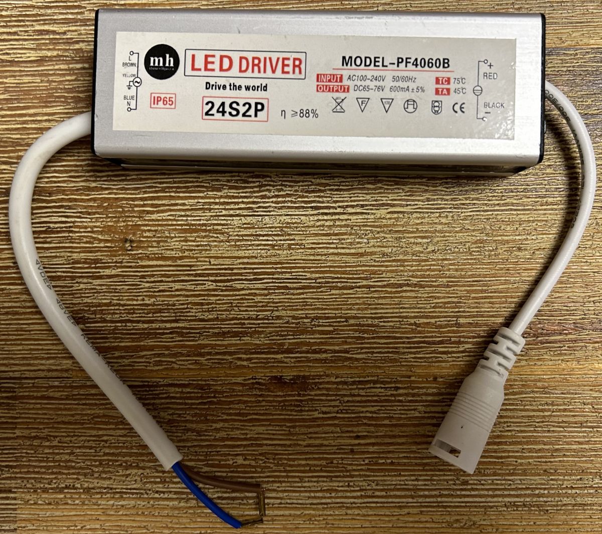

    Zasilacz LED model PF4060B z okrągłą wtyczką
    Ostatnio padło mi oświetlenie sufitowe w kuchni i głównym podejrzanym jest powyższy element. Czy ktoś mógłby mi pomóc w znalezieniu zamiennika z odpowiednimi parametrami i z tą okrągłą wtyczką? Proszę o link do produktu na Allegro czy w sklepie internetowym.

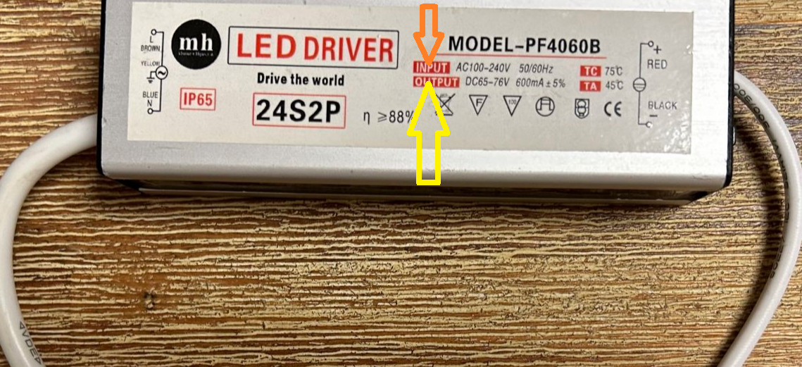

    Jest to zasilacz. Zasilacz, który to na wejściu toleruje napięcia sieciowe zaznaczone czerwoną strzałką jako napięcia przemienne. A żółtą strzałką jako wyjściowe napięcie stałe przy wyjściowym prądzie stałym o tychże parametrach.
    Czyli 65-76 V= (napięcie stałe, wyprostowane).
    No i ważna informacja. Prąd (nie napięcie) dostarczane przez ten zasilacz musi wynosić co najmniej 600 mA.

    Z prądem to lepiej uważać, bo taki zasilacz będzie starał się wymusić prąd 600 mA w podłączonych szeregowo diodach. Jeśli diody są na prąd 700 mA, to nie ma problemu, jest zapas mocy i prądu. Jeśli ktoś podłączy zasilacz np. 1 A, to diody mogą tego nie znieść. Bez wiedzy o tym, jaką moc mają diody i czy mają dobre chłodzenie, lepiej kupować zasilacze o takim samym prądzie wyjściowym lub słabsze. Diody będą słabiej świeciły. Zakres napięć wyjściowych też jest ważny i powinien być taki sam, ew. trochę większy. Bez wiedzy, jak to działa, trudno dobrać zamiennik o nieco innych parametrach. Dlatego bezpieczniej jest kupić zamiennik o takich samych parametrach.

    Dziękuję Panowie, identycznego pewnie nie znajdę bo to oświetlenie wygląda na jakiś produkt "no-name", czyli mam wybór kupienia czegoś jak najbardziej zbliżonego parametrami do tego lub po prostu całą nową lampę (co może się wiązać z wierceniem kolejnych dziur w suficie...).
    Rozumiem, że nowy zasilacz powinien mieć 600 mA, ponieważ tyle samo ma oryginalny zasilacz? A jeśli będzie inaczej, to lepiej, aby miał mniej niż więcej. Natomiast co z tym parametrem 65-76 V=? Jeśli nie znajdę identycznego, to powinien mieć np. większe widełki?
    Na Allegro znalazłem coś takiego, nie wiem, czy to dobry zamiennik (bo nie ma też tej okrągłej wtyczki).
