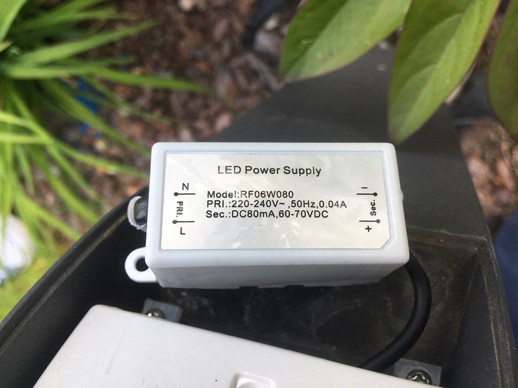

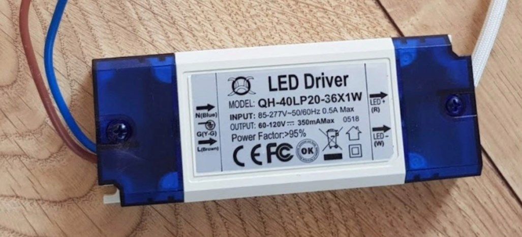

    Uszkodził mi się zasilacz jak na poniższym zdjęciu.
    Po wysłaniu kilku zapytań do sklepów z elektroniką i elektryką dostałem niestety informacje zwrotne "nie posiadamy odpowiedniego zamiennika".
    Może ktoś z Was by coś zaproponował, co by się nadawało do zastosowania w lampie ogrodowej ?
    Gdyby zdjęcie nie działało:
    In: 220-240V
    Out: DC80mA, 60-70VDC
    Jaki zamiennik zasilacza DC80mA, 60-70VDC do lampy LED ogrodowej?

    Przepisałem to co widnieje na obudowie, patrz zdjęcie ;)

    Potrzebujesz drivera prądowego, a nie zasilacza.
    Na ten prąd ciężko to widzę. Są regulowane poszukaj wśród takich.
    Ten Twój zasilacz jest bardzo nietypowy (ze względu na stabilizowany prąd 80mA) i nie widzę w ofertach czegoś co w prosty sposób mogło by go zastąpić.
    Dlatego w tej sytuacji mogło by być sensowne podjęcie próby naprawy, choć nie znam Twoich możliwości w tym zakresie.
    Może na wszelki wypadek otwórz go i zrób fotkę płytki to może komuś z kolegów coś wpadnie w oko i sprawa ruszy. Choć tak w ogóle to czarno to widzę.
    Jeśli z wymianą albo naprawą nie wyjdzie, to jeśli ta lampa jest dla Ciebie jakoś bardziej istotna by świeciła, można rozważyć równoczesną wymianę zasilacza i płytki z ledami na bardziej typowe np. 12V, bo moc lampy jest stosunkowo nieduża (6W). Ale do tego potrzebne są szersze informacje (zdjęcia) całej lampy.

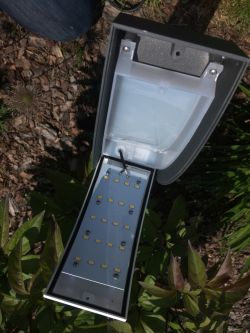

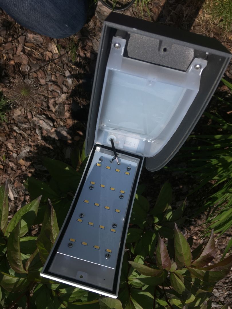

    Niestety sam "element świecący" z LEDami jest mało typowy.. pozostaje ewentualnie całkowita wymiana zasilacza i naklejenie na tą blachę listwy świecącej o podobnej barwie i ilości... Sam zasilacz próbowałem rozebrać, niestety elektronika zalana jest "silikonem" czy czymś takim i nie ma dostępu do płytki, dalszą walkę porzuciłem i stwierdziłem że wymiana będzie prostsza.. a jednak jak się okazuje nie...
    Zmierzyłem natomiast uszkodzone zasilacze - całe 3 sztuki.. dwa z nich nie wykazywały żadnego napięcia, a jeden miał na wyjściu 230V...
    Sprawny zasilacz natomiast podawał na ledy 58V.. prądu nie mierzyłem....

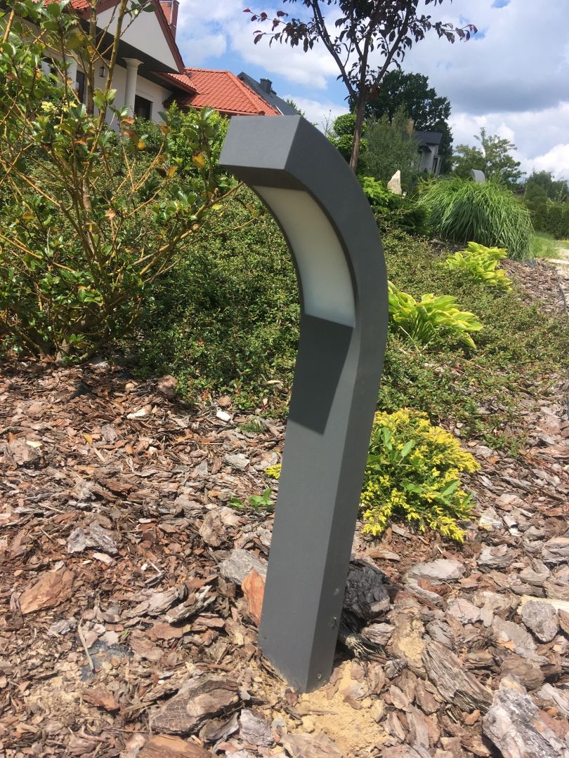

    Sam zasilacz jest niestety mały... 4.5cm x 2.5cm x 2cm (dł. x wys. x szer.) Przy czym w samej lampie jest możliwość schowania nieco większego... (ok 2.5 - 3 cm wysokośći)

    Dziwne na ok to diody 5030. Więc wartość prądy może być mniejsza.
    Autorze zmierz diody.
    Czuję specyfikę problemu. Lampa jest fajna a mnie osobiście najbardziej podoba się solidna obudowa i fakt że ledy są rozłożone i porządnie chłodzone co z ich strony rokuje długa pracę.

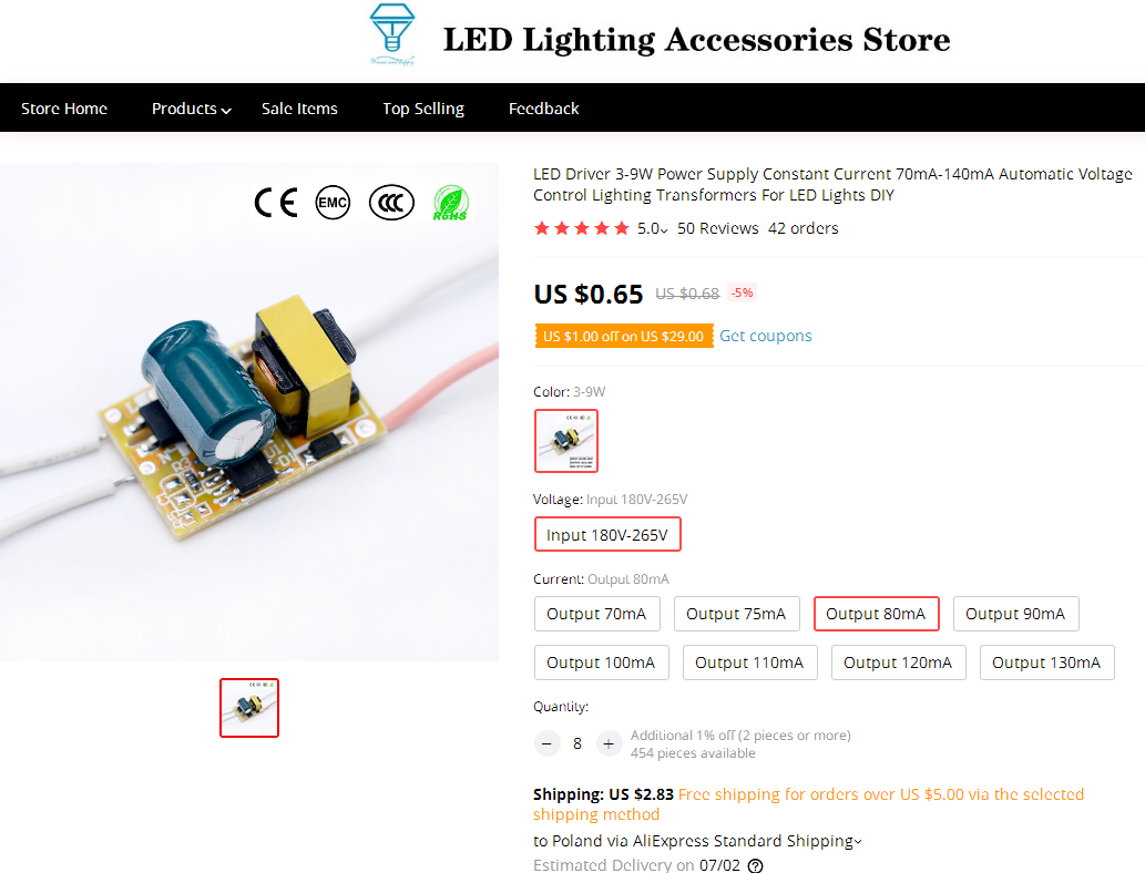

    No i tu, po Twoich pomiarach, oraz po braku jakichkolwiek oznaczeń na zasilaczach dotyczących ochrony przeciwporażeniowej i małych gabarytach jak na 6W, mocno się obawiam że te konkretne zasilacze to tzw. nieizolowane przetwornice, dość ulubione przez Chińczyków. Czyli nie posiadające transformatora oddzielającego sieć od ledów a tylko dławik.
    Co niby jest ok, bo takie rozwiązania powodują że elektronika jest sporo mniejsza niż w wykonaniu izolowanym ale z drugiej strony w takiej lampie niezwykle ważne jest połączenie przewodu PE z metalową obudową ze względów przeciwporażeniowych, tym bardziej w warunkach użytkowania na gruncie. Chodzi o to że obwód ledów ma połączenie z siecią i przy jakimś przebiciu na cienkiej izolacji tej blachy na której są ledy, "faza" idzie na obudowę.
    Ale jeśli to właśnie taki typ przetwornic jest w tych Twoich lampach i masz to uwzględnione w warunkach instalacji, to widzę że są do dostania takie właśnie przetwornice w Chinach, tyle że bez obudowy.
    Oferta gdzie przykładowo pięć sztuk, dokładnie na 80mA i zakres napięcia tego łańcucha led, o bardzo małych gabarytach (22*17*11mm), wychodzi z przesyłką przy dostawie do paczkomatu Inpost $6.08, a przy zamówieniu dziewięciu sztuk cena całości spada nawet do $5.20:
    https://www.aliexpress.com/item/32870058309.html
