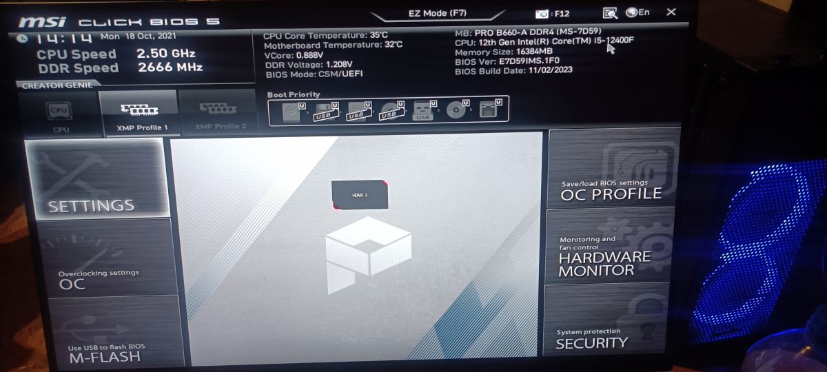

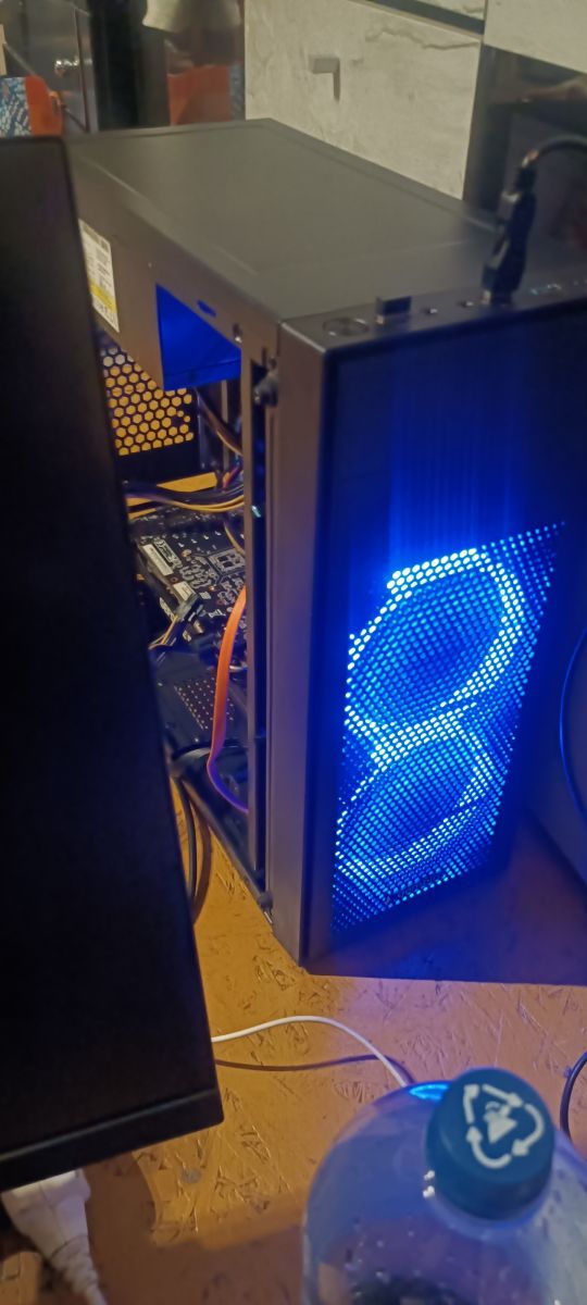

    Bo ogólnie to jest tak, że
    Nowa płyta główna PRO B660-A
    Nowe ram (2x8) 3200MHz
    Nowy procesor Intel Core i5-12400F
    Nowy zasilacz 750W
    Nowa obudowa do tego
    Dysk 120GB z Windowsem 10 Pro z starego kompa
    Dysk 1000GB z grami, zdjęciami i tak dalej też z starego kompa
    I karta graficzna chodzi, śmiga, ale nie chce pokazać obrazu (Karta Graficzna GTX 1660 Ti)
    Komputer stacjonarny z podświetlonymi wentylatorami w obudowie. Zrzut ekranu BIOS MSI z ustawieniami i specyfikacją sprzętową.

    Na drugim zdjęciu widać, że karta pokazuje obraz.
    Jeśli system nie startuje po przeniesieniu dysku z innego komputera to mógł być on zainstalowany w innym trybie (UEFI/CSM), mógł mieć inny sterownik dysku, albo ogólnie sprzęt mógł się bardzo różnić od obecnego sprzętu. Skopiuj sobie dane z dysku systemowego i zainstaluj system ponownie, jeśli to jest ta sytuacja.
    Na podstawie tego opisu nie jest jasne, co się za bardzo dzieje, więc też ciężko coś ciekawszego napisać.

    Chodzi ogólnie o to, że BIOS normalnie się odpala, ale jak wyłączam BIOS-a, to karta bierze większe obroty i nie uruchamia się w ogóle ekran. Myślę, że winna może być licencja i system. Myślę, czy nie wezmę i pobiorę nowy system, ale licencję muszę kupić w takim razie.
