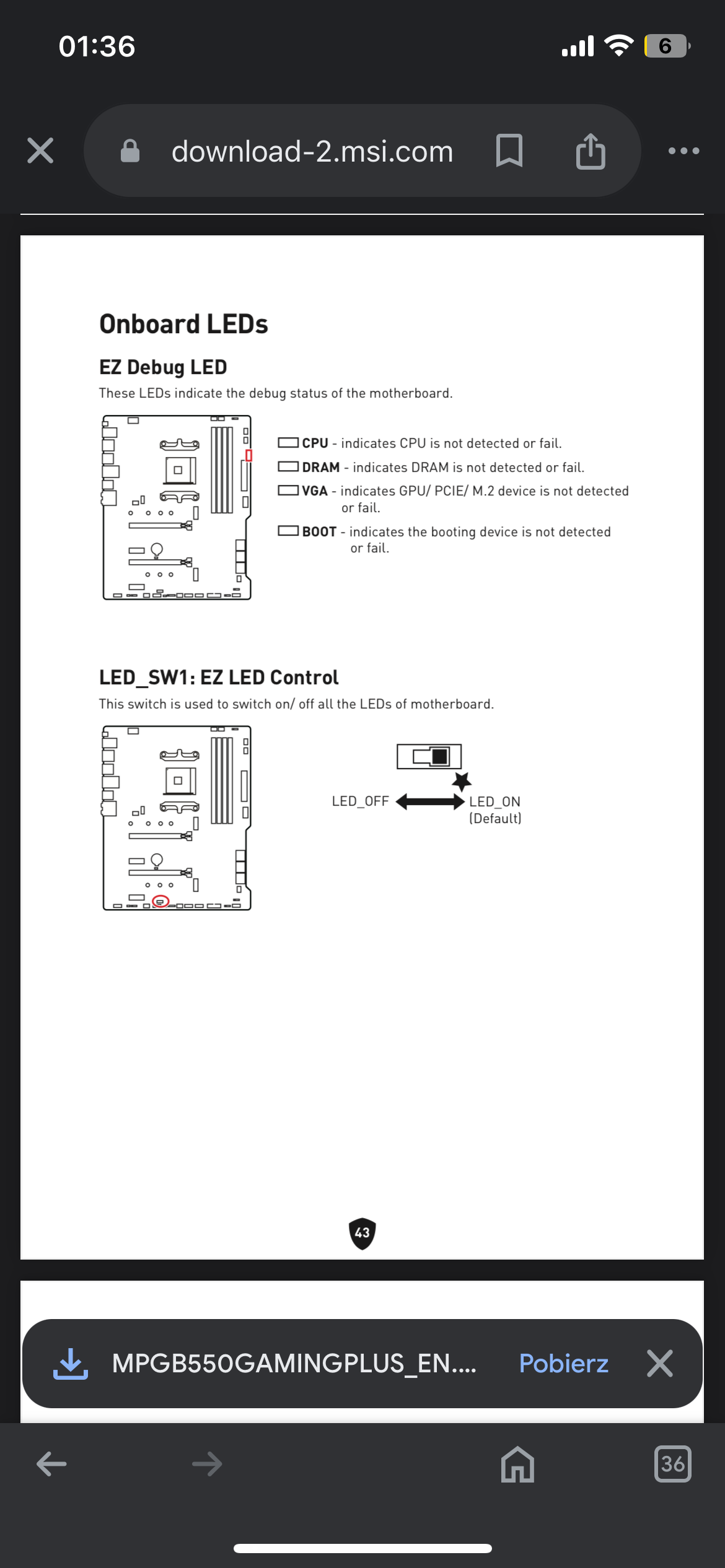

    Witam, złożyłem komputer z nową płytą główną i procesorem reszte mam stare części ale po włączeniu nie ma obrazu wszystkie wentylatory sie kręcą, płyta sie świeci nawet zaktualizowałem bios. Na mojej płycie głównej (msi b550 gaming plus) jest panel ez debug led i na początku świecił się boot i zmienilem slot ramu po tym nic się nie świeciło ale dalej nie ma obrazu.
    Procesor r5 5600x
    Karta graficzna gtx 1050ti Ilustracja pokazująca działanie diod LED diagnostycznych EZ na płycie głównej MSI.

    Przy starcie zapalają się kolejno diody?

    >>21312916 tak ale bez DRAM

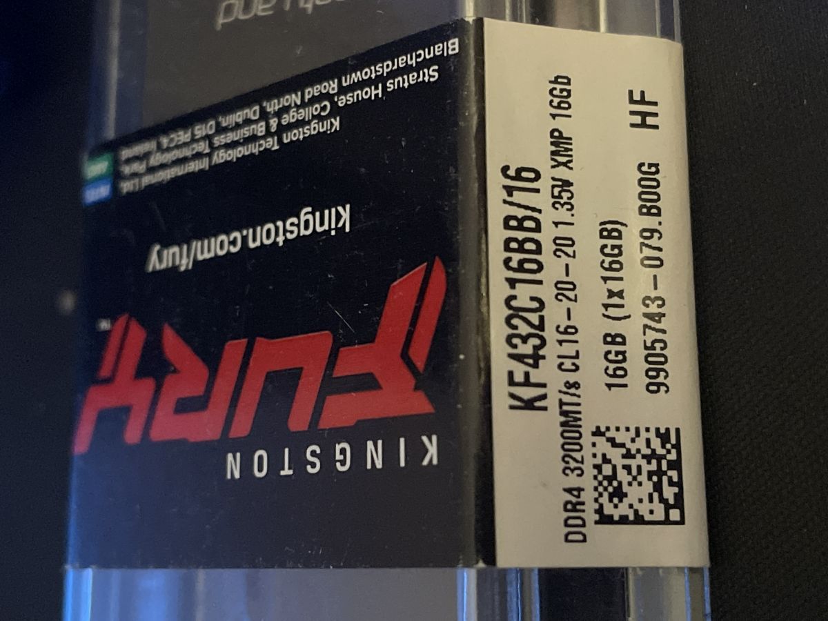

    Opis ze stickera (pudełka) dla DDR4.
    - ile masz np. 2x 8GB
    W jakie sloty wsadzone ?

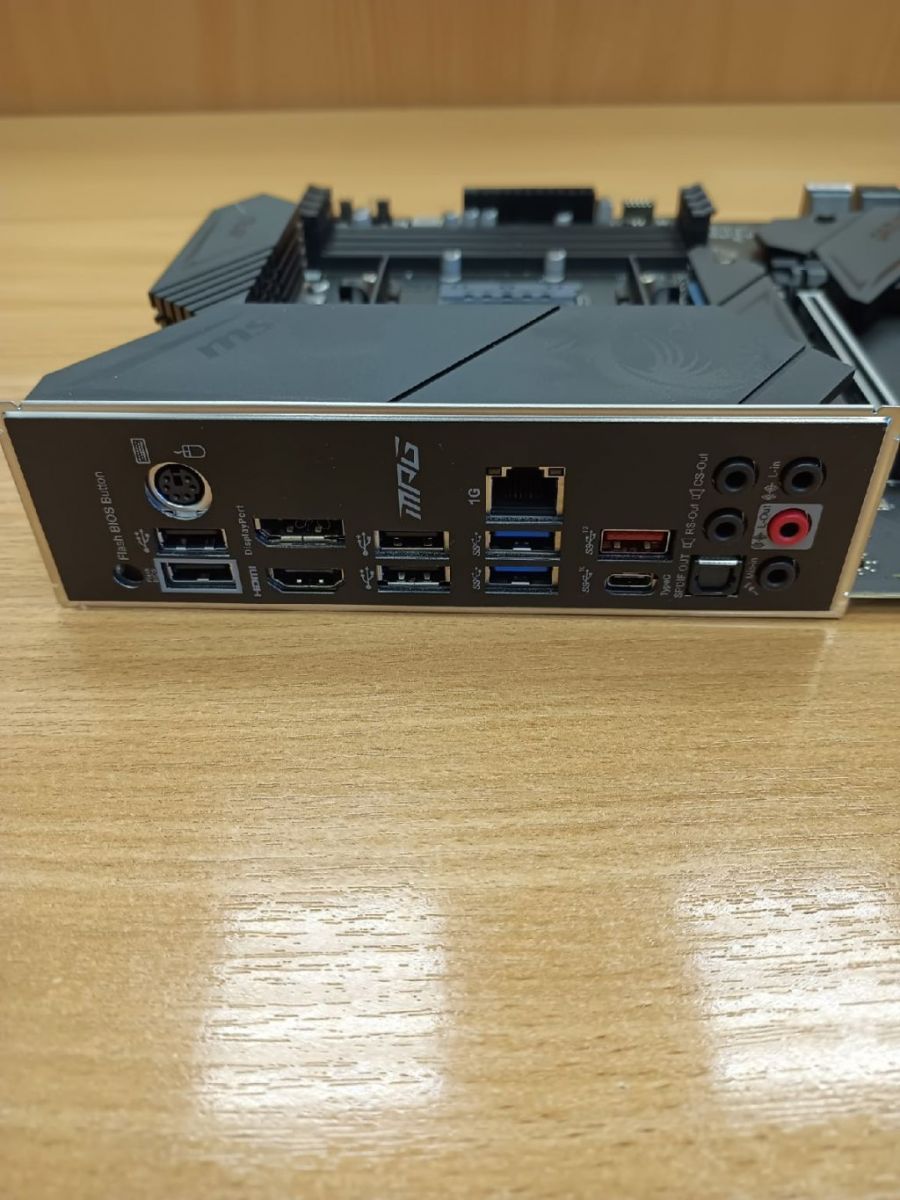

    to tył płyty
    Tył płyty głównej z różnymi portami i złączami.

    >>21312954 mam 1x16GB i wsadzałem w drugi i czwarty. Mam podłączony HDMI pod kartę graficzną Pamięć RAM Kingston FURY DDR4 16GB
    >>21312955 wsadzałem do drugiego i czwartego A2, B2 i tak zapala się
