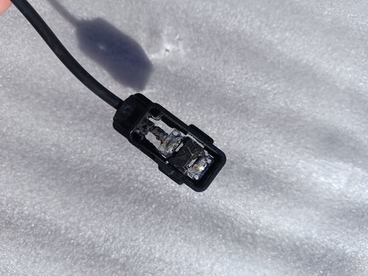

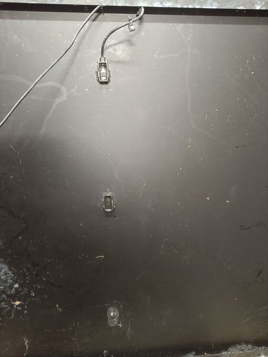

    Ostatnio byłem zakupić panele do mojej małej instancji. Podczas sprawdzania przy zakupie okazało się, że jeden nie podaje napięcia, więc dostałem go w gratisie. Z zewnątrz nie widać żadnych uszkodzeń, więc pierwsza myśl to sprawdzić puszki. Miałem rację i okazało się, że w jednej z nich przepalił się jeden styk (nie wiem jak to fachowo nazwać). Przy puszcze plusowej oba wychodzące styki są przytulone do płytki połączonej z przewodem. A na uszkodzonej puszce minusowej wygląda na to, że przytulony był tylko jeden styk, ten który się przepalił. Teraz pytanie, czy oba styki powinny być przylutowane? Czy tylko ten jeden? Po co producent wystawił dwa styki, skoro przytulony był tylko jeden? (A może były dwa, tylko jeden lut odpadł? Na zdjęciu przepalony styk jest krótszy tyle udało się go odzyskać po wycięciu puszki.
    Tylna strona panelu słonecznego z widocznym okablowaniem i uchwytami. Zdjęcie uszkodzonej puszki przy panelu, widoczne przepalone styki. Zbliżenie na uszkodzoną puszkę elektryczną panelu solarnego z przepalonym stykiem.

    Zlutuj i będzie ok .

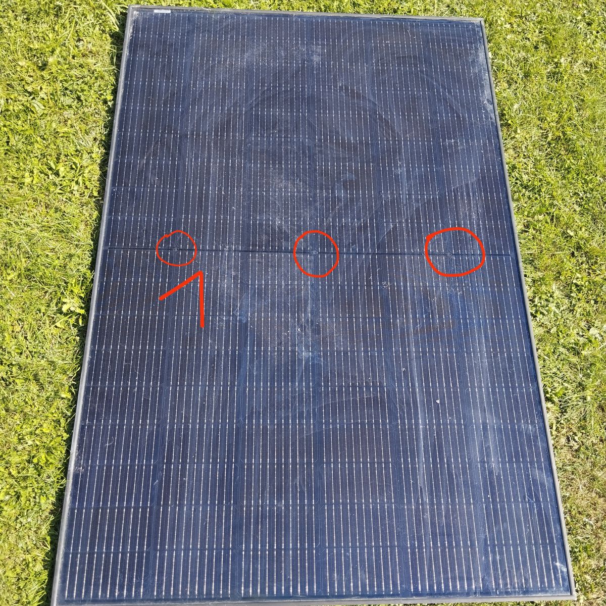

    Problem w tym że na spalonym styku panel pokazuje 36v czyli wartość blisko tej podanej przez producenta a na drugim styku 24v po podłączeniu ich razem napięcie spada do 24v

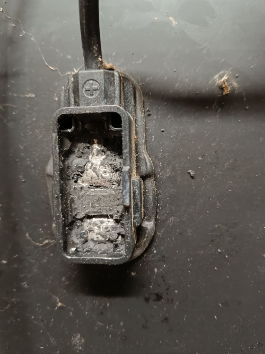

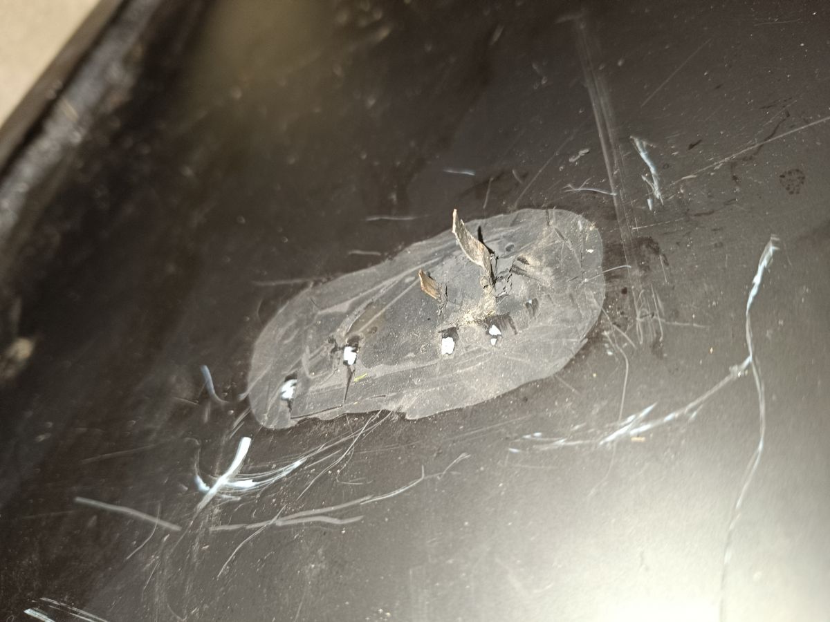

    Na zdjęciu puszka z tą płytka do której był przytulowany spalony styk i panel od góry (zaznaczone są miejsca wyjść styków do puszek 1 zaznaczone uszkodzone miejsce) Panel słoneczny z zaznaczonym uszkodzonym stykiem Widok uszkodzonego styku w plastikowej obudowie podłączonego do przewodu.

    Sprawdziłem i tą płytka to dioda po przylutowaniu wszystko powinno działać. wystarczy wkleić puszkę i zalać jak w oryginale. I czy taka usterka według was kwalifikuje panel do wyrzucenia?
