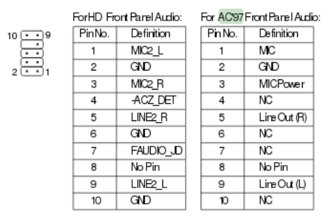

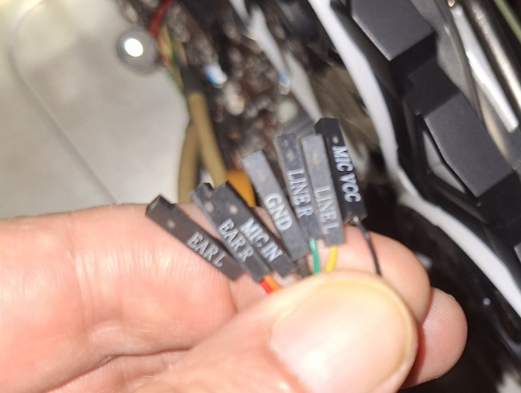

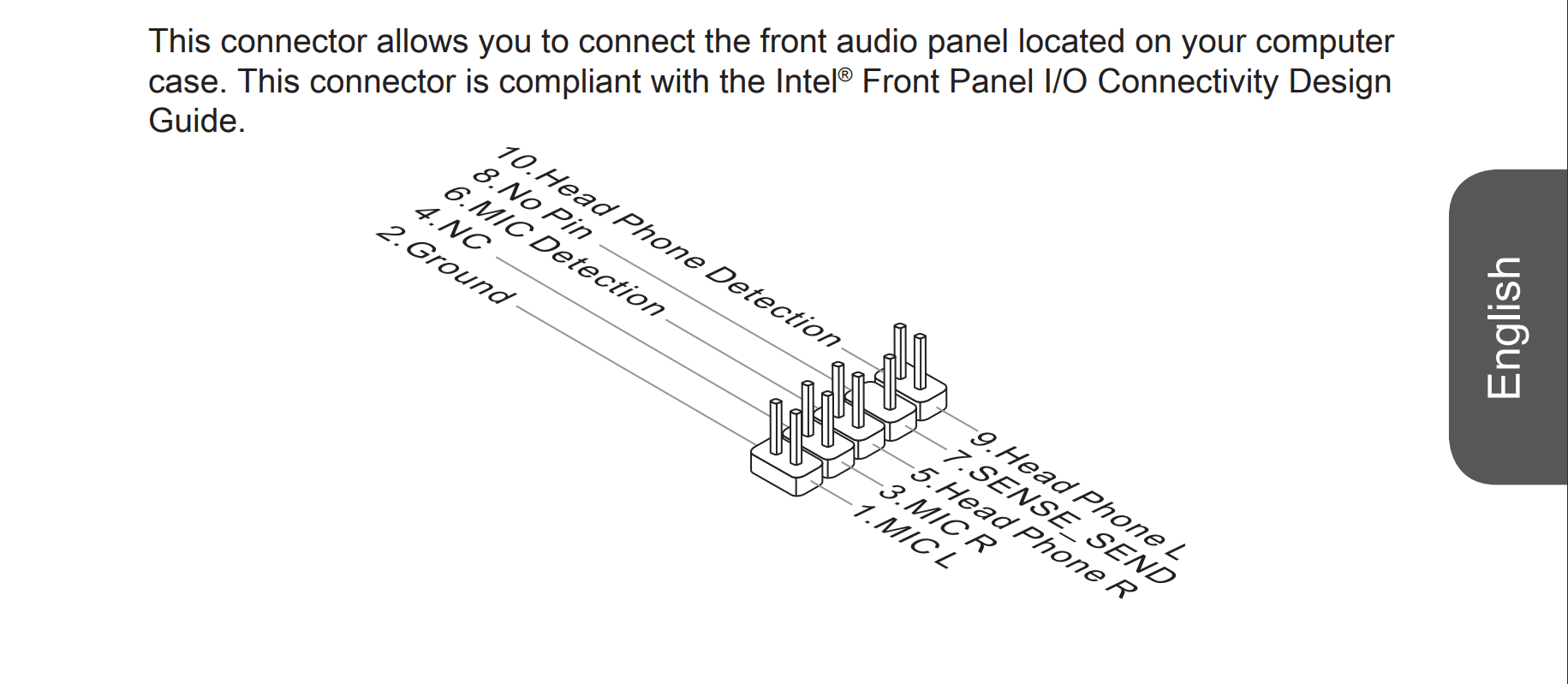

    Witam. Czy może mi ktoś napisać, jak podłączyć te kable do płyty głównej?

    Witaj.
    Próbujesz podłączyć do bardzo starej obudowy z panelem AC97 dość nową płytę główną z wyjściem na przedni panel w standardzie HD Audio. Poniekąd można spróbować to zrobić, jeśli w oprogramowaniu kodeka audio uda Ci się wyłączyć detekcję urządzeń przedniego panelu (panel AC97 nie umożliwia tego).
    Niektóre dość stare płyty mają w BIOSie możliwość przełączenia trybu pracy gniazda na AC97.
    Przewody podłączasz według rozpiski z prawej części tabeli. Kabelków Ear nie podłączasz wcale.
    Tabela połączeń audio dla paneli frontowych HD Audio i AC97.
