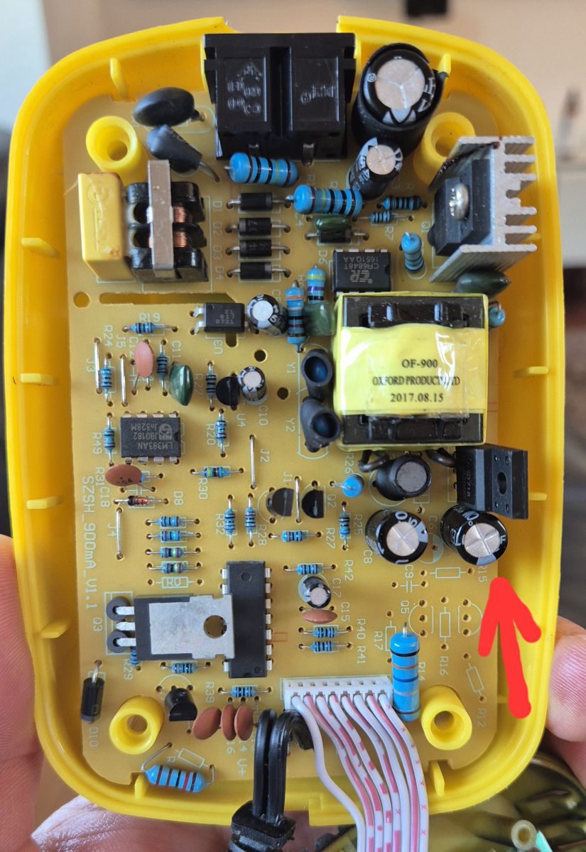

    Wnętrze ładowarki z zaznaczonym kondensatorem do wymiany.
    Czytałem dużo, że padają te ładowarki i moja też w końcu się wysypała. Wyświetlacz działał, a po podłączeniu do baterii pojawiało się napięcie koło 11.9V, zero prądu. Napięcie pozostawało nawet po odłączeniu baterii. Naprawa to wymiana kondensatora zaznaczonego strzałką na zdjęciu.
    Może komuś się przyda
