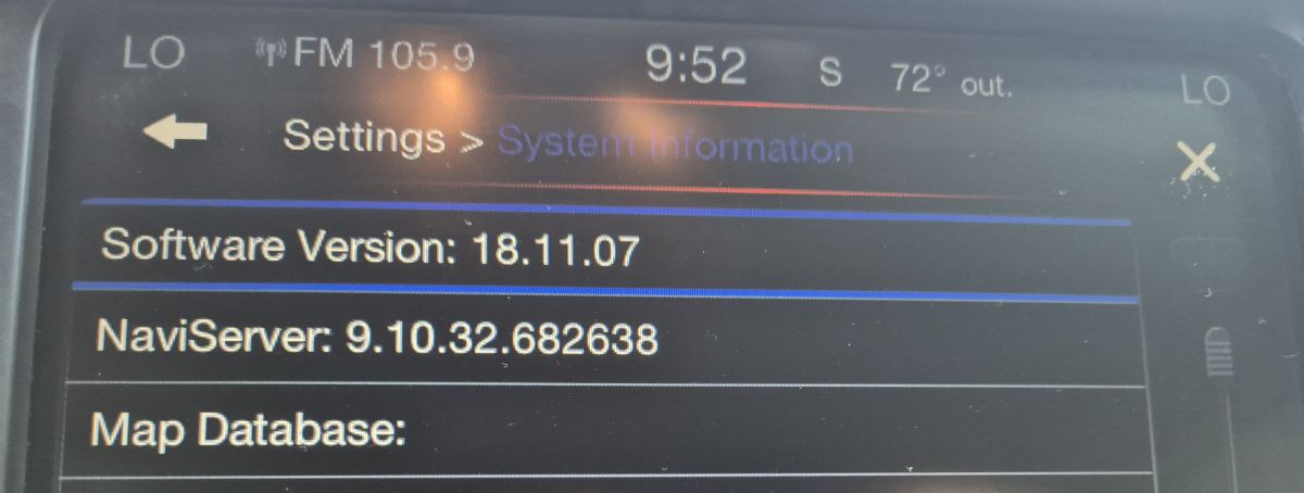

    Czy ktoś podpowie, jak zrobić język polski w Jeep Cherokee KL 15r? Radio duży wyświetlacz.
    Chciałbym też przerobić światła tylne, najlepiej programowo.
    Mogę ściągnąć alfaobd.
    Ekran informacji systemowych radia w Jeep Cherokee KL 15r.

    Czytałem to. Co do radia, to jest Uconnect 8.4. W JScan znalazłem w radiu zmianę języka (market region czy coś takiego), ale po zmianie, zgaszeniu i odpaleniu wraca na USA. W BCM i IC znalazłem też takie zakładki, tylko trochę boję się ruszać BCM JScanem... I miałem nadzieję, że może ktoś to ma już za sobą.

    Tak, robiłem restart i nic, wraca do USA parametr, który zmieniłem. Co do linku - tam jest opis do nowszego modelu, u mnie nie ma w bcm market area.
