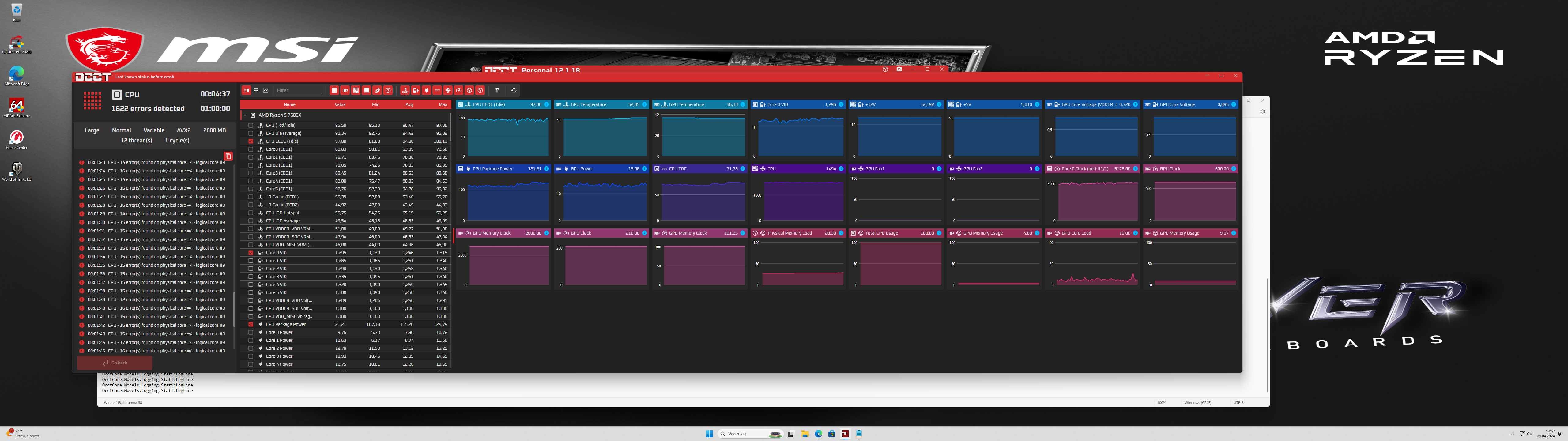

    Witam serdecznie,
    Nowo złożony komputer od początku napotykam błędy w postaci zawieszenia się gry najczęściej i zawsze po kilkunastu minutach i powrotu do Windowsa. Czasami bluescreen.
    Specyfikacja komputera:
    AMD Ryzen 5 7600X
    ENDORFY Fortis 5 Dual Fan 140x120mm
    MSI B650 GAMING PLUS WIFI
    Gigabyte GeForce RTX 4070 WINDFORCE OC 12GB GDDR6X
    Lexar 32GB (2x16GB) 6000MHz CL30 Ares RGB
    Lexar 2TB M.2 PCIe Gen4 NVMe NM790
    ENDORFY Arx 700
    Thermaltake Toughpower GF 650W 80 Plus Gold
    Zrzut ekranu z programu OCCT wykazujący błędy CPU na tle pulpitu.

    Ale której gry napisz.
    Gra org?
    Tytuł platforma zakupowa.
    System windows jaki?
    Jaką wersje biosu masz aktualnie na płycie?
    AMI BIOS 7E26v1A 24-04-11 11.66 MB

    Gry: WOT, Fortnite, CS
    Przy teście OCCT wyszedł bluescreen.
    BIOS Ver: e7e26AMS.130
    Build Date: 8/10/2023

    WIN 11 PRO na WIN10 to samo
    Gry orginalne.
    Nortona.

    BIOS Ver: e7e26AMS.130 ale to chyba nie ta płyta bo takiej wersji nie ma w specyfikacji biosu.
    https://pl.msi.com/Motherboard/B650-GAMING-PLUS-WIFI/support
    7E26v10
    7E26v111
    7E26v113
    7E26v11
    7E26v121
    7E26v12
    7E26v132
    7E26v13
    7E26v15
    7E26v16
    7E26v17
    7E26v191
    7E26v19
    7E26v1A
    A dla procesora AMD Ryzen 5 7600X producent przewidział wersję biosu 7E26v10 czyli pierwotną.
    Więc coś tu nie pasuje z opisem.
    Zweryfikuj jaką płytę masz w zestawie.

    Aktualizowany Bios i działa. Dziękuje bardzo.
