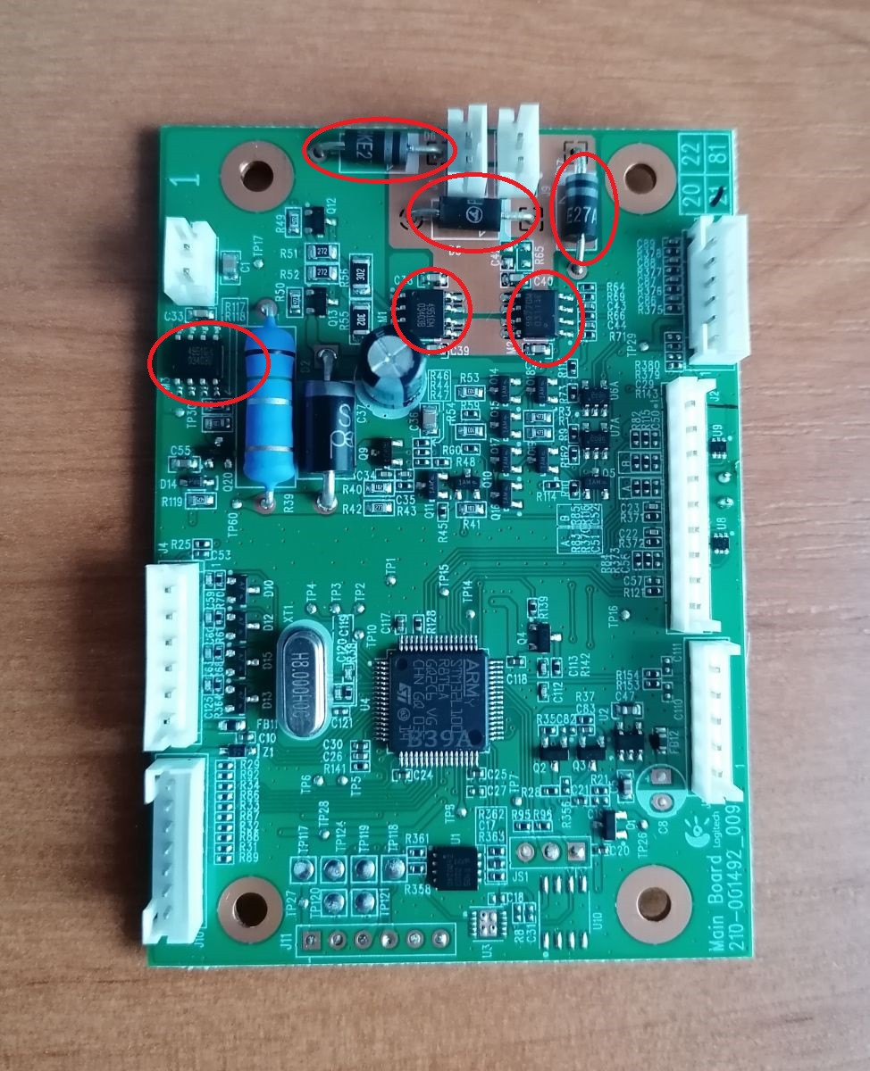

    Mam taki problem z kierownicą Logitech G29
    Nie ważne co robię, kierownica nie chce się kalibrować
    Raz tylko się obracała cały czas w prawą stronę i po 3 razach przestała
    Zauważyłem również, że płyta główna się strasznie grzeje
    Co mam zrobić?

    Pewnie wymienić tranzystory mostka H do silnika FFB i diodę. Czasem pada sam silnik (dostaje zwarcia czy przerwy).
    Te elementy do sprawdzenia na zwarcia. Choć typowo wymienia Logitech G29 - kierownica nie kalibruje się, płyta główna się przegrzewaLOGITECH..9.jpg (295.97 kB)Musisz być zalogowany, aby pobrać ten załącznik. się w komplecie.

    Już je wymieniłem na mocniejsze (o większym zakresie) i nadal nic to nie dało.

    Co się grzeje na płycie? Który element? Skąd miałeś tranzystory i jakie? Jedne są podwójne P -mos a drugie N mos. Diody sprawdzone na zwarcie? Silnik nie ma zwarcia?
    PS W gniazdach silników na wyłączonej kierownicy multimetrem idzie sprawdzić czy nie ma zwory.

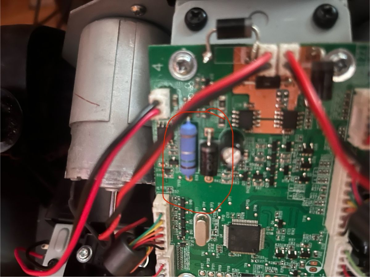

    >>21241337 Płytka drukowana z niebieskim komponentem i dwoma diodami w kontekście naprawy.
    Ten niebieski się grzeje
    Nie wymieniałem mosfetów
    Tylko te diody

    Jak były zwarte diody do mosfety też się zwarły. Przynajmniej 2 układy będą zwarte. Miernik datasheety od układów (podwójnych mosfetów) i badanie na zwarcie multimetrem. Nie rób testu diody dla rezystorów czy mosfetów tam potrzebny jest wynik w Ω.

    Dziś jak ją podłączyłem to zadziałała ale obróciła się tylko w prawo
    I kilka razy dobiła do prawej strony i przestała
