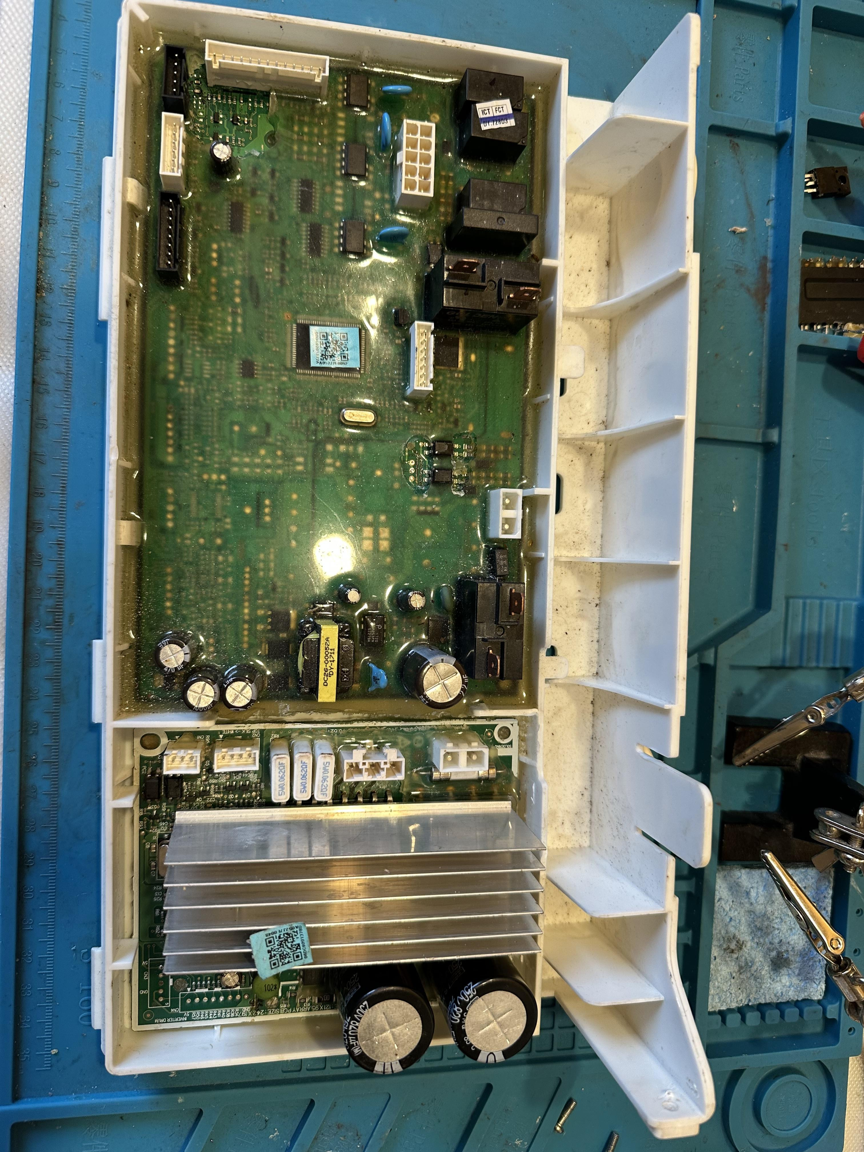

    Dzień dobry.
    Dostałem do naprawy pralkę Samsung WW12K8412OW 12 kg. Nie kręci silnik na żadnym programie
    Co było robione:

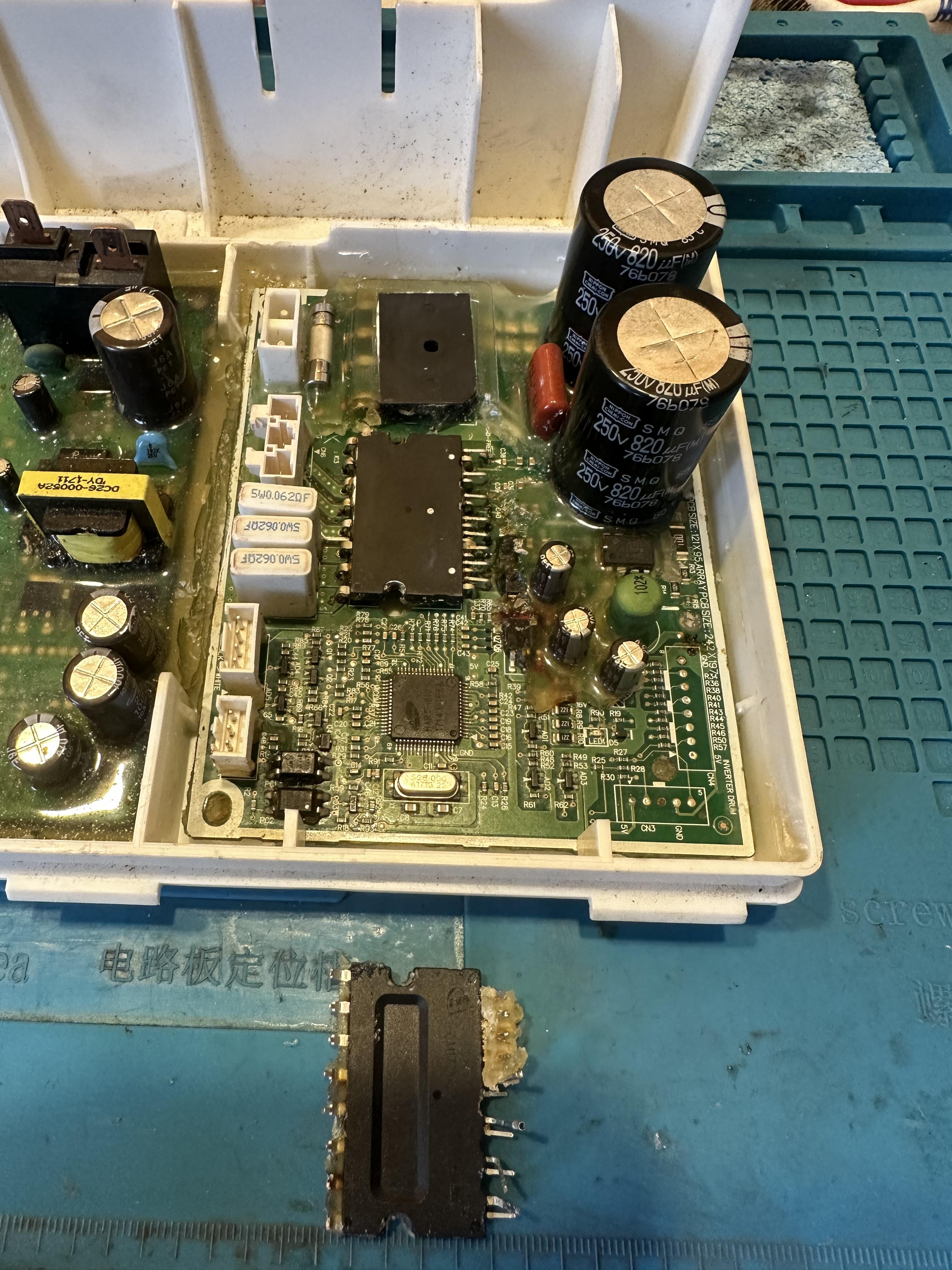

    Wymieniłem układ IKCM15F60GA, także wymieniony został silnik. Nadal to samo, zasilanie na module silnika jest i procesor niby startuje, ponieważ te dwie małe zielone diody migają na dużej i małej płytce.
    Ma ktoś pomysły odnośnie tego? Może wie ktoś, jak można włączyć ten moduł inwerterowy z silnikiem oddzielnie od płyty głównej w celu sprawdzenia?
    Dziękuję za wszystkie odpowiedzi
    Także dodaję zdjęcia.

    Jaka była przyczyną wymiany w/w elementów (układu i silnika)?

    Po prostu miałem te części, silnik prosta sprawa, a układ, zobaczyłem na internecie, że to też może być przyczyną. Ale jak to zawsze bywa, nic to nie dało :(

    Ok, czy wymienione części były sprawne?

    Silnik sprawny 100%, układ oryginał z innej płyty Samsung, nie jestem w stanie stwierdzić, że on na 100% jest sprawny, możliwe, spróbuję wymienić jeszcze raz na jakiś sprawdzony, ale coś mi się wydaje, że nie tam ja szukam usterki. Muszę poczytać datasheet i może coś się wyjaśni.

    Ok, rzeczywiście przed kolejną wymianą układu warto poczytać dokumentację. Może sprawdzić napięcia, złącza przewodów, itd.

    Na płycie są przekaźniki, a tam są też zimne luty przy zasilaniu cewek przekaźników! Fajne, nie?

    Wiem o te zimne luty, ale w moim przypadku wszystko ok, powiem jeszcze to, że na tej małej płytce dla uruchomienia silnika nie ma żadnego przekaźnika. Na prostych innych płytach są 2 albo 3, tu nie ma żadnego, natomiast na płycie głównej (tej dużej) jest kilka sztuk, ale sprawdzałem, są ok.

    Leżący mostek Greatza sprawdzony?

    Mostek sprawdzony i dodatkowo wymieniony został, nic się nie zmieniło, napięcia na module silnika:
    300V ok
    16V ok
    15V ok
    12V ok
    5V na procesorze ok.
    Także miga zielona kontrolka, co może nam dać info o tym, że procesor mały wystartował i czeka na polecenia od procesora głównego. Nawet nie wiem, co mam tutaj jeszcze sprawdzić, możliwe, że szukam usterki nie w tym miejscu.

    Jakie jest napięcie na pinie nr 14 IKCM i jaka jest rezystancja uzwojeń silnika?
