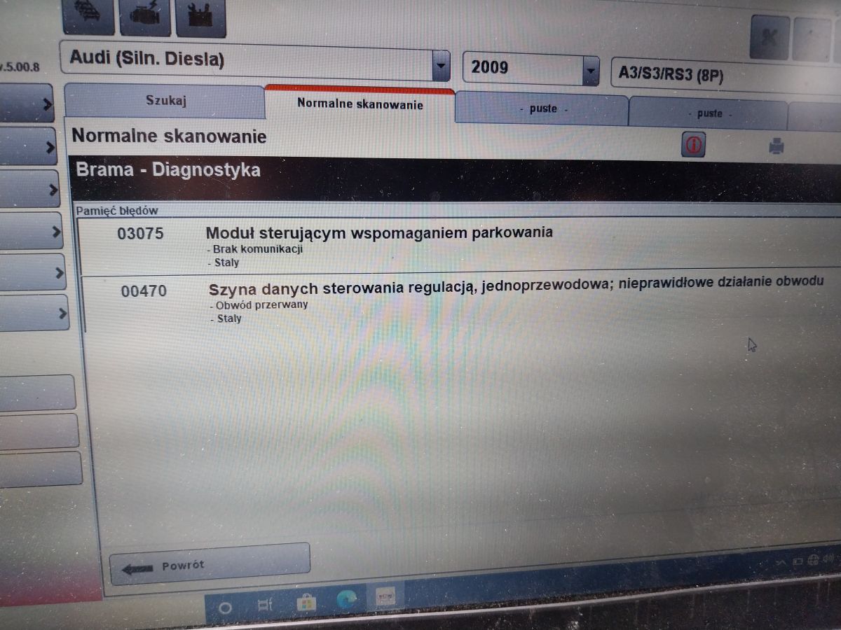

    Problem z błędami jak na zdj. Nie działają czujniki parkowania, pacjent A3 8P 2009 5D. Gdzie znajduje się ten moduł? Od czego jest ten 2. błąd?
    Ekran diagnostyczny z błędami samochodowymi dotyczącymi Audi A3 8P 2009.

    Błąd jest spowodowany brakiem komunikacji z modułem wspomagania parkowania. Pisze jak byk. Przerwa w obwodzie. Prościej chyba nie da się wyświetlić problemu.
    Moduł wspomagania powinien się znajdować w bagażniku po lewej stronie przy nadkolu...
