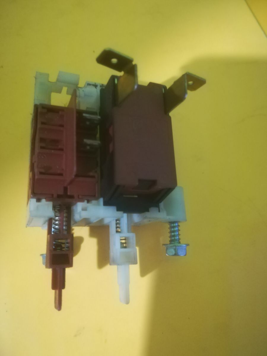

    Na wyświetlaczu pralki Candy ACS-80 pojawił mi się błąd E01. Numer seryjny: 31105265 0335 0530. Wyczytałem, że może to być spowodowane uszkodzeniem blokady drzwi pralki. https://north.pl/baza-porad/pralka-candy-kody-bledow/
    Czy może ktoś wie jak to sprawdzić, czy faktycznie jest uszkodzona blokada drzwi?

    Blokadę trzeba kupić nową i wymienić, ale wcześniej zajrzyj do modułu, czy sterowanie nie jest uszkodzone.

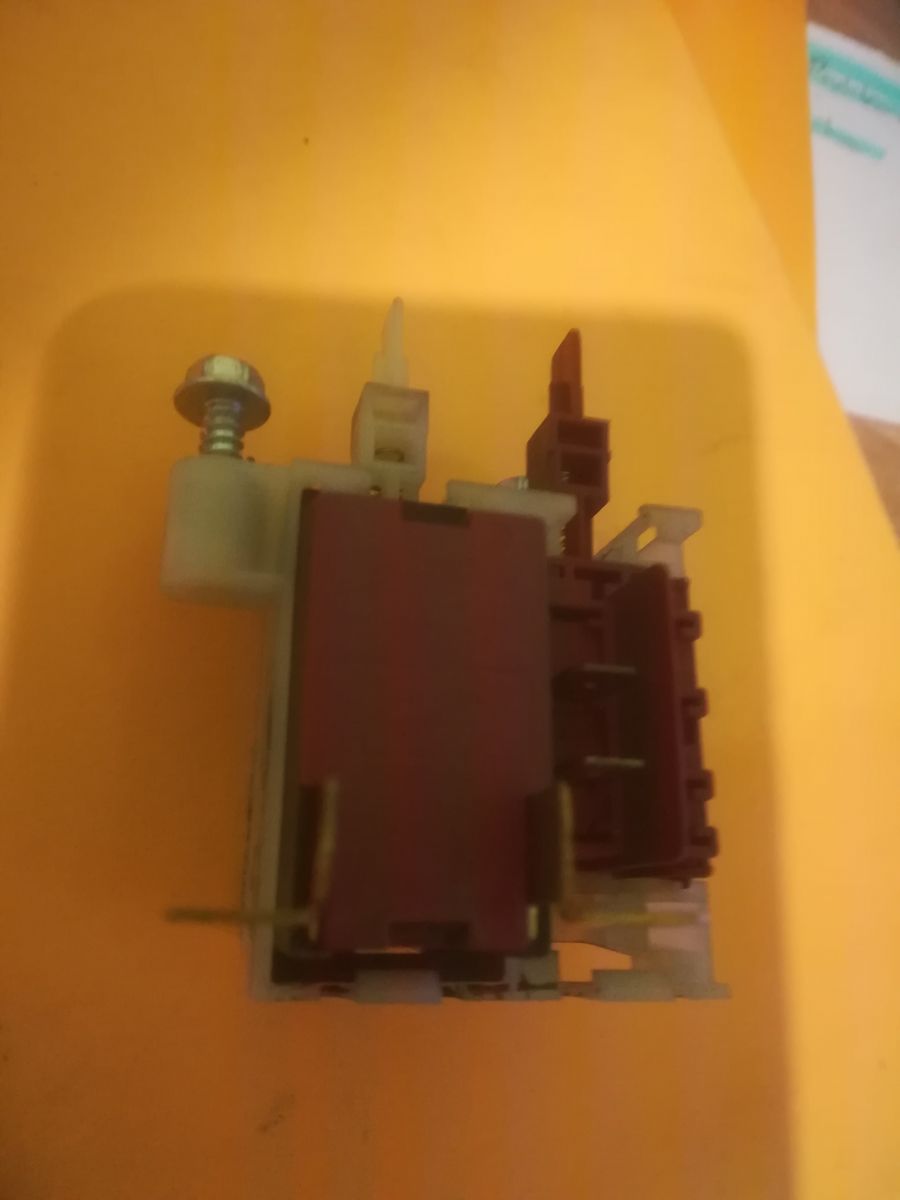

    Sama blokada drzwi nie jest uszkodzona, ale łączy się z włącznikiem. Czy przyczyną pojawiania się błędu E01 może być uszkodzenie włącznika?
    Podzespół elektroniczny na pomarańczowym tle Zbliżenie na mechanizm blokady drzwi z przełącznikiem na żółtym tle.
  • #7 21261228
    stachsam
    Poziom 5  
    Posty: 75
    Ocena: 5
    Wymieniłem mechanizm otwierania blokady drzwi (https://north.pl/karta/92129592-mechanizm-otwierania-blokady-drzwi-do-pralki,728-AE-3377.html), jak doradził mi Kenworth 18. Jednak należy pamiętać, że mechanizm ten jest częścią składową przełącznika funkcyjnego: https://north.pl/karta/91201409-przelaczniki-funkcyjne-do-pralki,733-KC-3004.html i wystarczy wyjąć z niego tylko mechanizm otwierania blokady drzwi i go wymienić. Nie ma potrzeby wymieniania całego przełącznika funkcyjnego.
