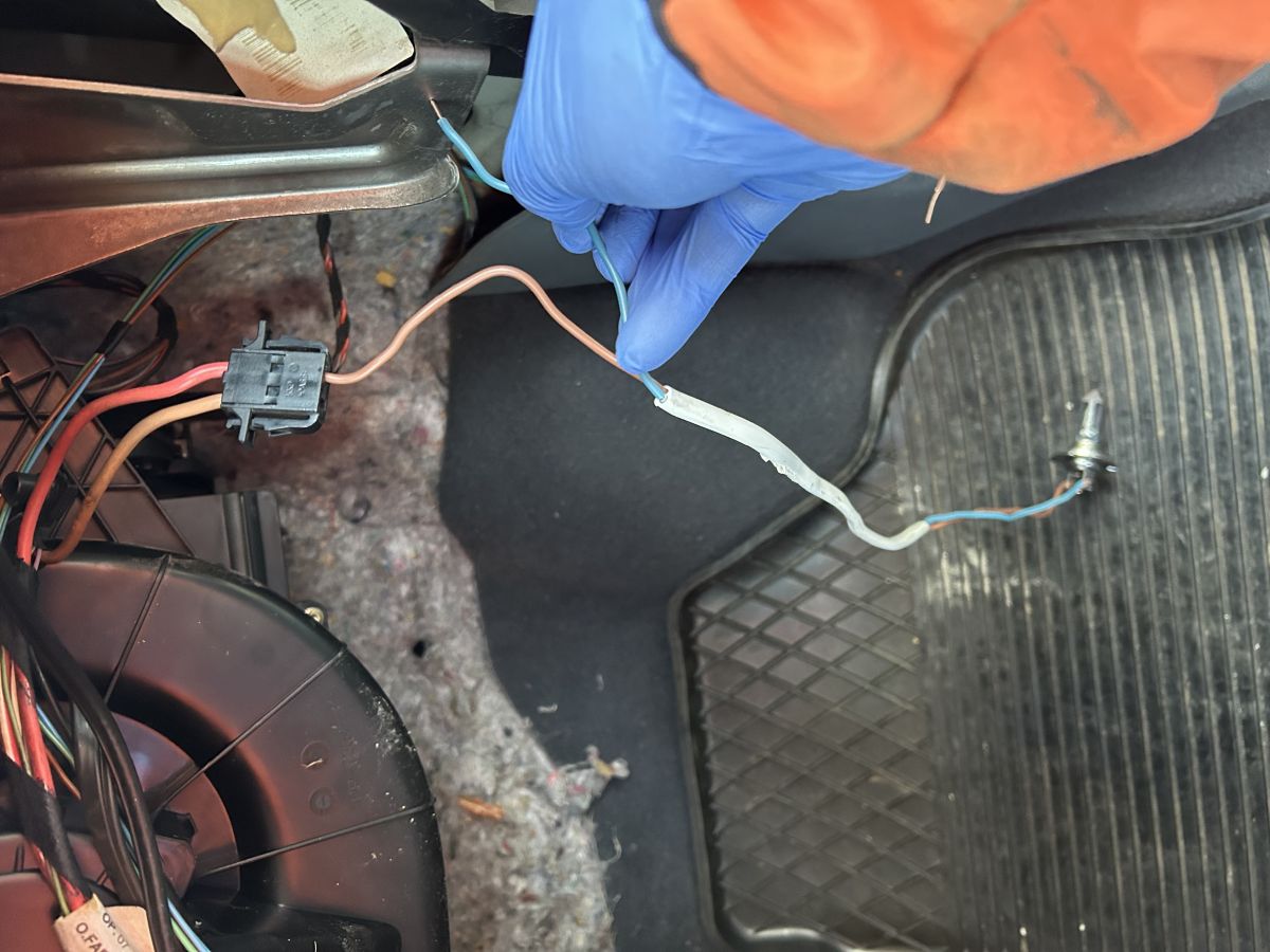

    Proszę elektryków o pomoc, bo już zgłupiałem.
    Pacjent to Skoda Fabia 1 z 2002 roku, silnik 1.4 MPI. Przestał działać nawiew. Sprawdziłem bezpiecznik i jest ok. Wymieniłem rezystor dmuchawy, jak i całą dmuchawę na nową (podpiętą do aku działa). Wszystko poskładałem do kupy i wentylator dalej nie działa. Sprawdziłem napięcie na wtyczce przy silniku. Kiedy pokrętło od nawiewu jest na „0”, nie ma napięcia, kiedy dam 1-4, jest napięcie 12V. Ale żarówka po podłączeniu nie świeci. Myślałem, że nie ma masy, więc jeden kabel z żarówki podpiąłem do kabla czerwonego, na którym pokazywało 12V, a drugi do karoserii (próbowałem też do minusa na aku), ale żarówka nie świeci. Więc prądu brak. A mi pomysłów dlaczego. Po podłączeniu żarówki odwrotnie, czyli plus z aku do żarówki, a masa z kostki, żarówka świeci, więc masa też jest ok.
    Ręka w niebieskiej rękawicy trzyma przewody elektryczne wewnątrz samochodu Skoda Fabia.
    Proszę o pomoc, bo zwariuję.

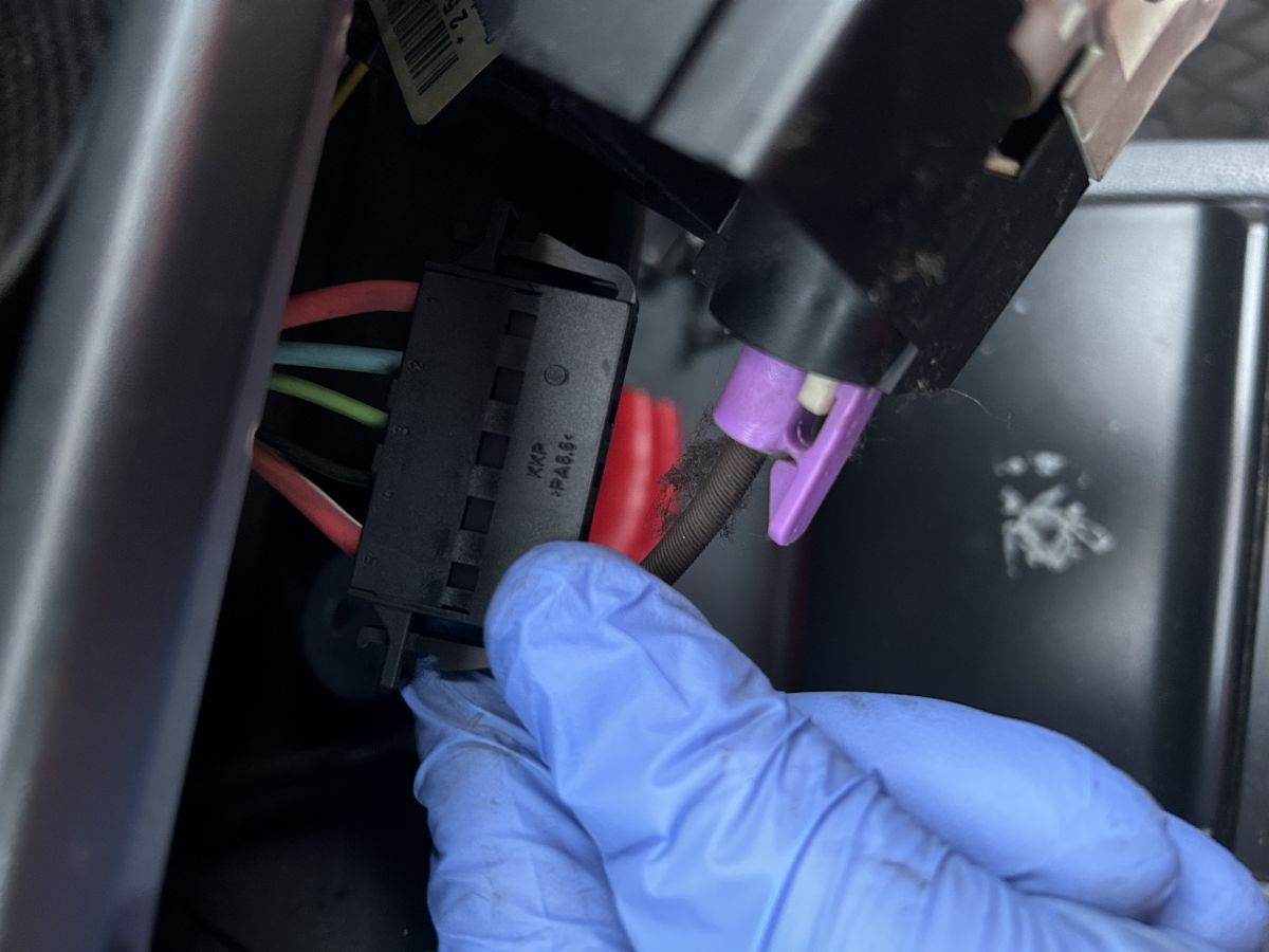

    Wyjąłem panel i sprawdziłem wtyczkę
    Zbliżenie na wtyczkę elektryczną trzymaną w niebieskiej rękawiczce.
    Wtyczka jest ok. Z wtyczki od panelu kabel koloru czerwonego ma przejście do ost wtyczki do dmuchawy. Na tej wtyczce od panelu po przekręceniu stacyjki pojawia się napięcie 12v i jest na kablu całkiem z lewej ale jest.
    Ja bym chciał zrozumieć dlaczego miernik pokazuje 12v a po podłączeniu żarówki na świeci? Myślałem że jak pokazuje napięcie to prąd jest a tam pokazuje 12v a prądu nie ma 🙄
    Czy może być to wina przekaźnika? Bo bezpiecznik jest cały. Panel wygląda na sprawny. Idę tak po nitce do kłębka ale nie rozumiem tego napięcia 12v i tego że jak sprawdzam przejście to na całej drodze od panelu do końca jest.

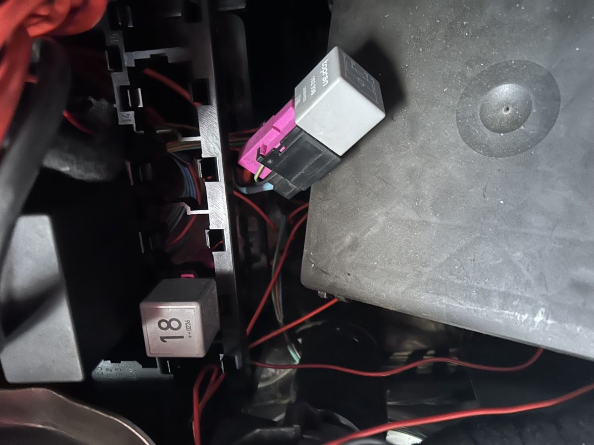

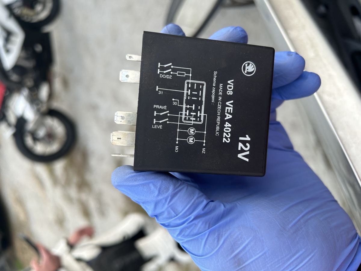

    No to aktualnie sytuacja wygląda tak, że wcześniej nie działał też klakson. Dzisiaj przyszedł nowy, ale po podpięciu też nie działa. Wygląda na to, że to któryś z przekaźników, ale nie umiem znaleźć który.
    Czy w fabi na jednym przekaźniku jest podpięta dmuchawa i klakson? Jeśli tak, to jestem w domu. Teraz tylko pytanie, który to może być przekaźnik.
    Poniżej zdjęcia wszystkich, które udało mi się znaleźć:

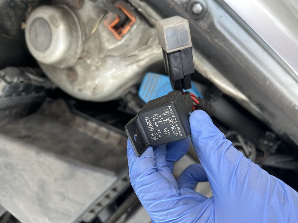

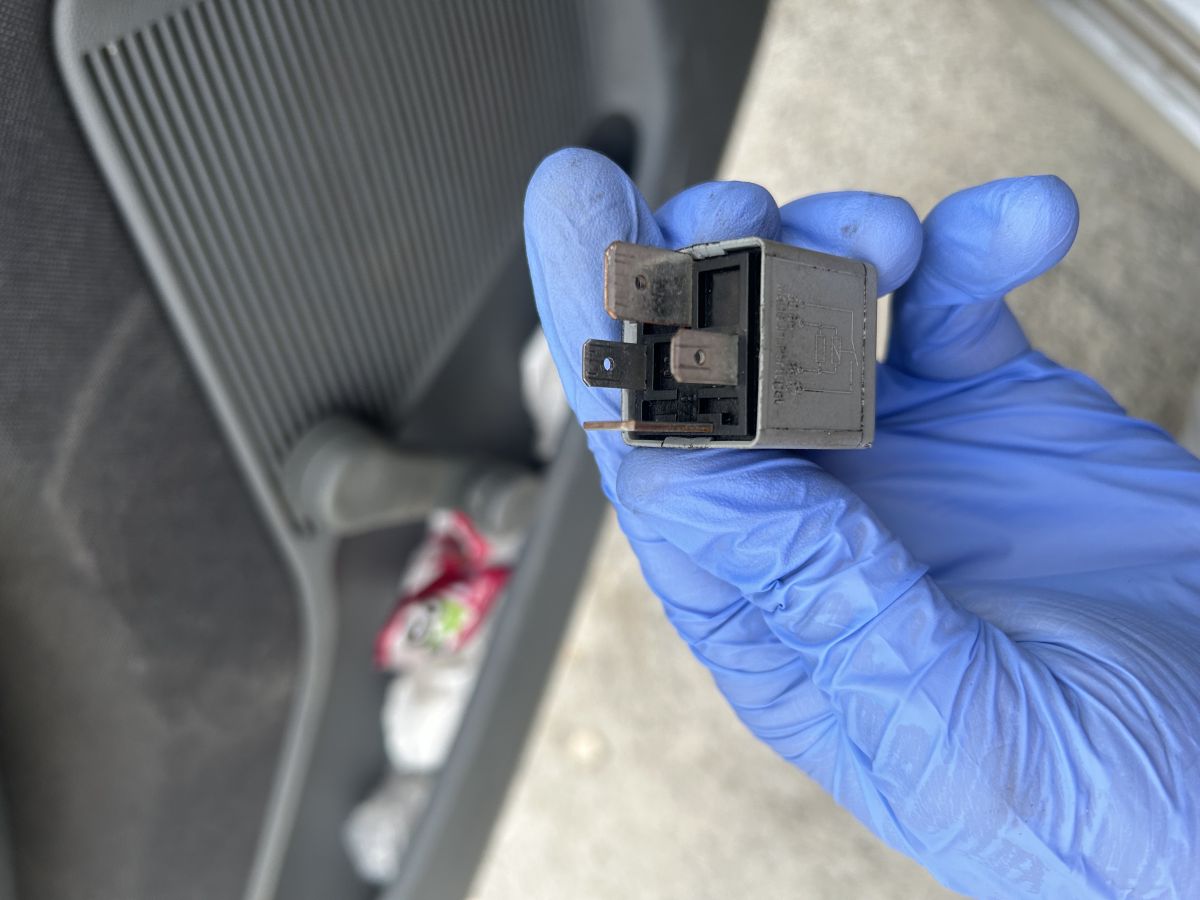

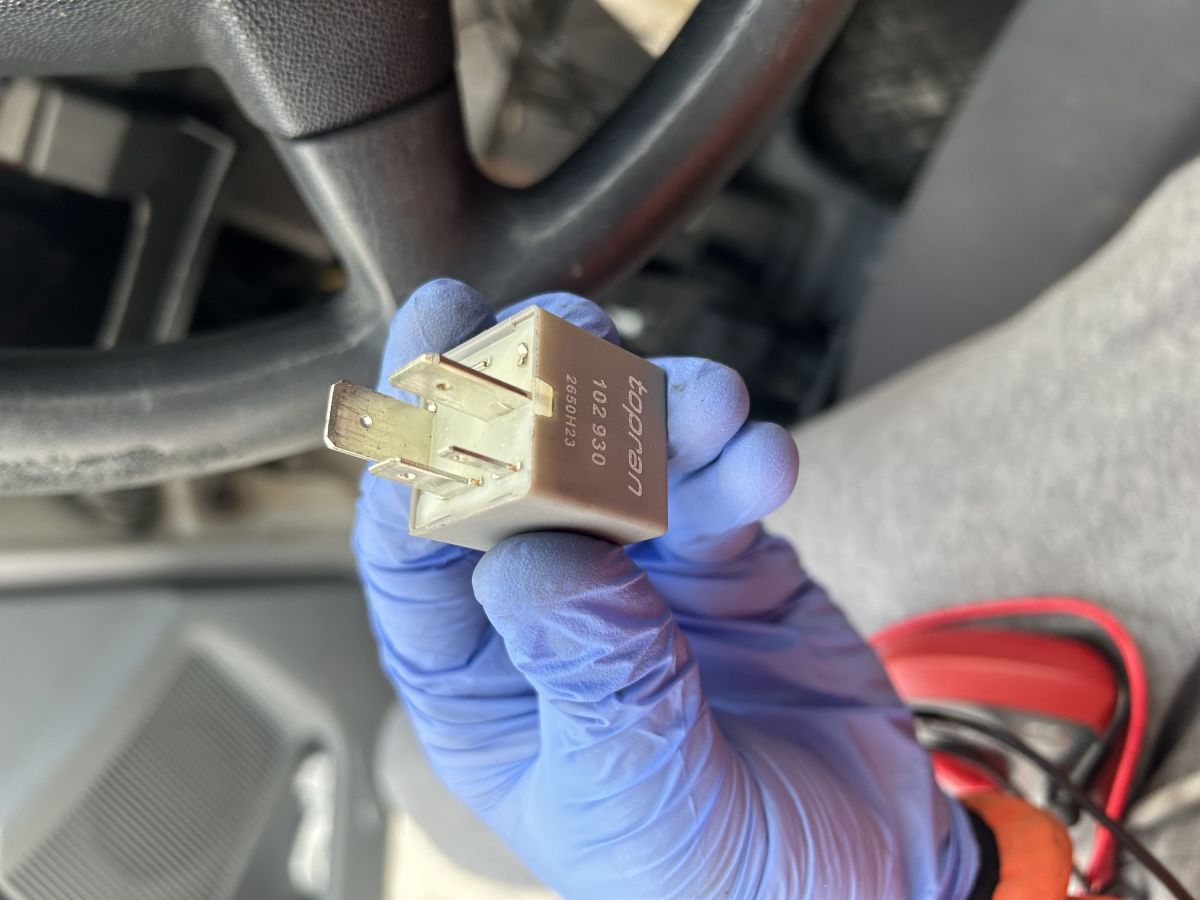

    Osoba w niebieskiej rękawiczce trzyma samochodowy przekaźnik. Osoba w rękawiczkach trzyma przekaźnik samochodowy pod maską. Osoba w niebieskiej rękawiczce trzyma przekaźnik samochodowy o oznaczeniu VD8 VEA 4022 12V firmy Škoda. Osoba w rękawiczkach trzyma przekaźnik w ręku. Osoba w rękawiczce trzyma przekaźnik samochodowy Topran w ręku. Zdjęcie przekaźników w samochodzie, w tym widoczny z numerem 18.
    Posprawdzałem przejścia miernikiem i są, ale chyba spróbuję podmienić każdy z kolei. Chyba że ktoś ma wiedzę, który to na pewno.
    #13 21246401
    johnny833
    Nie czytasz co się do ciebie pisze. Napisałem ci że to przekaźnik drugi od lewej dolny rząd tak? Nie trudno się domyślić że to nr. 18. Jak on jest załączony to ma być prąd na bezpieczniku F68 . A załącza go stacyjka. Także albo przekaźnik,stacyjka,przewody. Szukaj.

    Wystarczy żarówą zmierzyć na bezpieczniku 68, jeżeli żarówa świeci normalnie to nie ma sensu iść "do źródła", a jeżeli nie świeci to żarówą z przekaźnika i żarówą przed przekaźnikiem.
