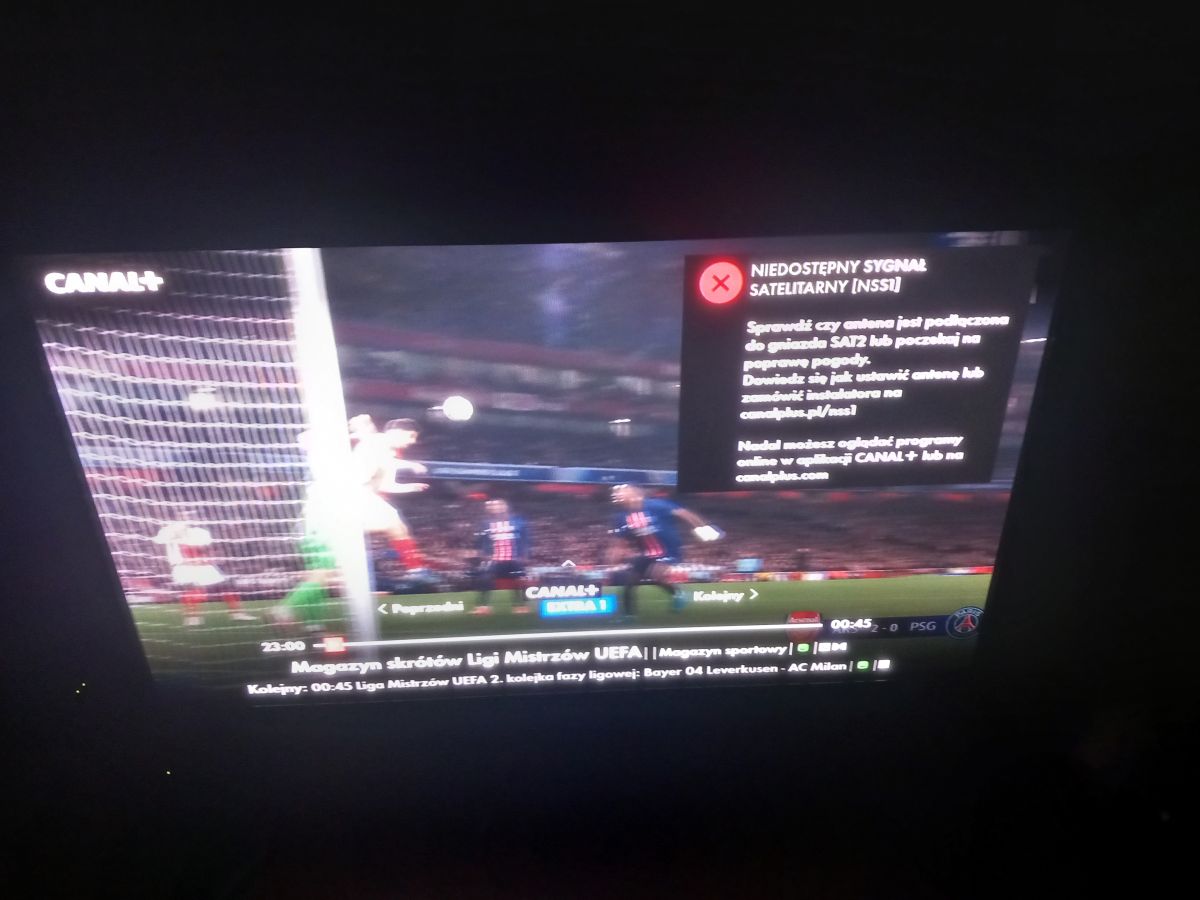

#1 21246743 01 Paź 2024 23:07 fifa0909090909 fifa0909090909 Poziom 3 Posty: 10 Autor tematu Post #1 21246743 01 Paź 2024 23:07 Witam. Wymieniłem multiroom w nc plus z tego biało-czarnego gówna na 4k. Podłączyłem antenę pod sat1, i mam komunikat o tym, że antena nie jest podłączona do gniazda sat 2. Sygnał normalnie odbiera, ale mam komunikat, którego nie można wyłączyć.
Pomocny post #2 21246907 02 Paź 2024 07:52 LeDy LeDy Poziom 43 Posty: 19085 Pomógł: 1987 Ocena: 2924 Pomocny post? (+3) Pomocny post Post #2 21246907 02 Paź 2024 07:52 Wejść w menu i ustawić tylko jeden podłączony konwerter. https://www.youtube.com/watch?v=5avLrBK5cho
