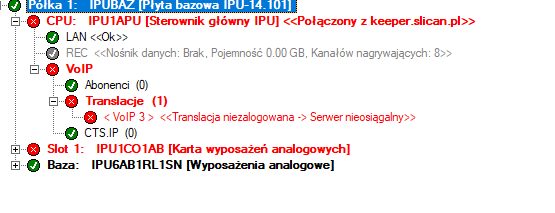

    Dzień dobry, chciałbym zalogować swoje konto Telefon HD w centrali sprzętowej Slican. Dodam, że problem poniżej nie dotyczy innych urządzeń tj. telefonów VoIP, bramek.
    Moja konfiguracja obecnie wygląda tak:
    Zrzut ekranu konfiguracji konta VoIP w centrali Slican. Zrzut ekranu konfiguracji centrali sprzętowej Slican z zaznaczonym błędem VoIP.
    Dane konfiguracyjne są poprawne. Inni operatorzy działają prawidłowo.

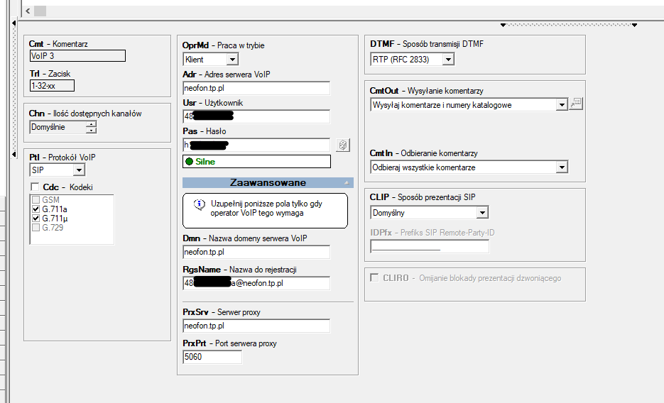

    Znalazłem takie info
    • Slican IPU 14 - Neofon Orange - Logowanie Telefon HD Screenshot_2024-10-04-22-15-42-80_40deb401b9ffe8e1df2f1cc5ba480b12.jpg (236.94 KB) Musisz być zalogowany, aby pobrać ten załącznik.
  • #5 21251159
    GrzegorzKasprzyk
    Poziom 7  
    Posty: 26
    Z tą konfiguracją jest już lepiej, centrala widzi serwer. Tym razem dostaję błąd autoryzacji.

    Widze juz o co chodzi. W polu Dmn jest wpisane neofon.tp.pl, tak samo jak w nazwie serwera. Kiedy centrala chce zarejstrowac numer skleja login, który sklada się z nazwy użytkownika+Dmn+nazwa serwera. Powstaje coś takiego 48761XXXX(_at_)neofon.tp.pl@neofon.tp.pl. "neofon.tp.pl" powtarza się dwa razy, dlatego nazwa użytkownika się nie zgadza. Nie mogę usunąć zawartości pola Dmn, dlatego, że bez niego nie mogę wpisać Auth Login, który jest konieczny. Nie mogę też zastąpić wartości pola Dmn znakiem spacji, ani jakimkolwiek innym, bo wychodzi coś takiego 4889761XXXX@[spacja albo jakiś znak]@ neofon.tp.pl. Problemem w tym przypadku jest podwojony znak "@" przed nazwą serwera.
    Może jest jakiś sposób na ominięcie wpisywania pola Dmn, a pozostawienie Auth loginu?
    Wyglada to tak
    asterisk[884]: NOTICE[945]: chan_sip.c:11027 in handle_response_register: Failed to authenticate on REGISTER to '4889761XXXX@neofon.tp.pl@83.0.8.193' (Tries 3)

    Co będzie gdy nazwę do rejestracji wpiszesz sam nume
  • #11 21256882
    GrzegorzKasprzyk
    Poziom 7  
    Posty: 26
    Ten sam błąd. Najwidoczniej ten błąd dotyczy tylko nazwy użytkownika. To samo pojawian się też jak w ogóle usunę nazwę do rejestracji (po prostu puste pole).
