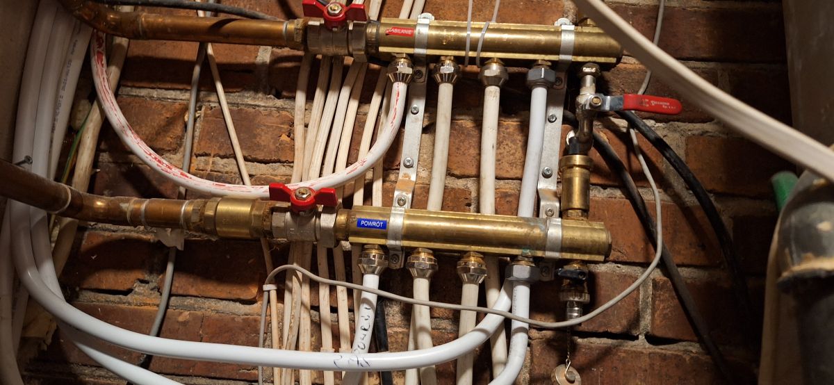

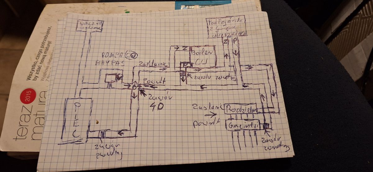

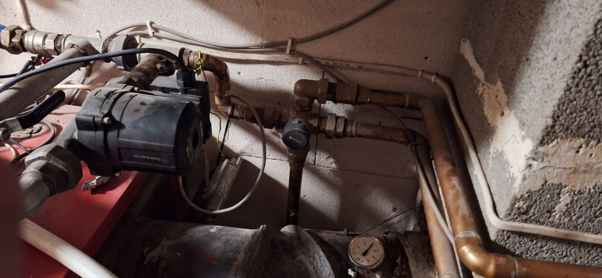

    Witam serdecznie. Możecie Panowie ocenić te bazgroły instalacji, czy tak może być, ewentualnie co przerobić. Grzeje bardzo dobrze, ale wariuje piec, trzeba cały czas pilnować i nie raz potrafi zaskoczyć. Chciałbym go wyregulować i doprowadzić do prawidłowego wyregulowania. Pozdrawiam
    Szkic instalacji grzewczej na kartce w kratkę, z różnymi oznaczeniami i strzałkami.

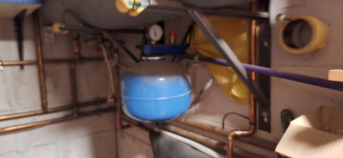

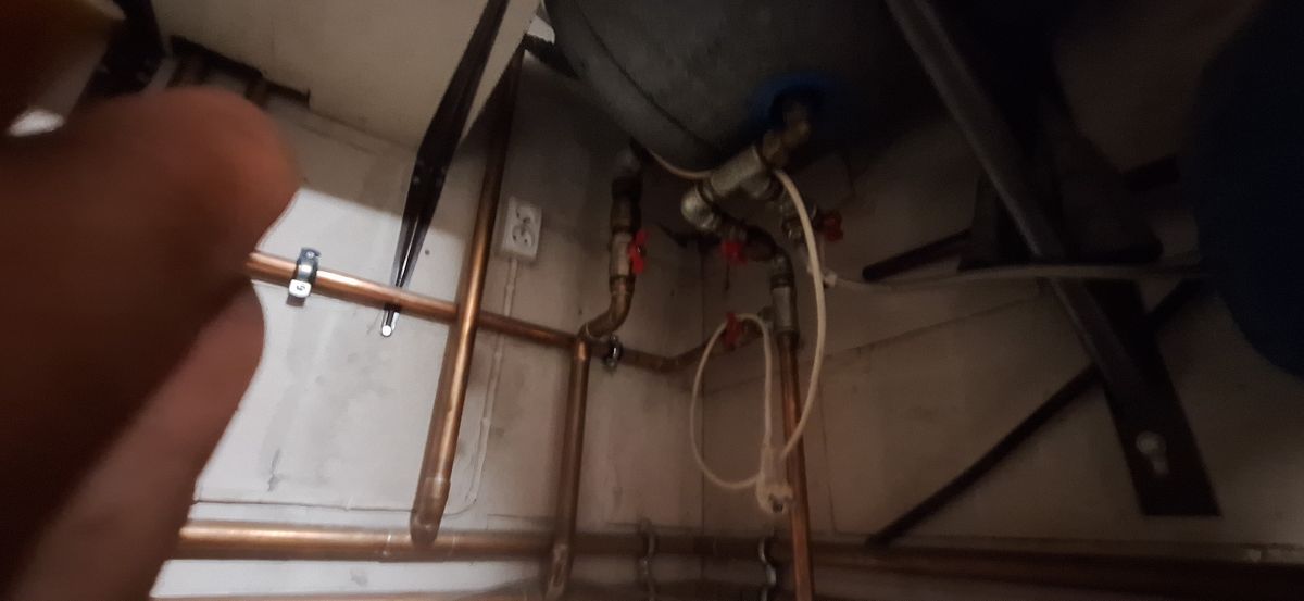

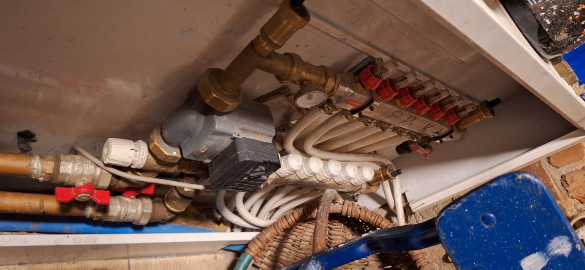

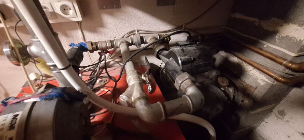

    Fragment instalacji hydraulicznej w piwnicy. Kocioł grzewczy z instalacją wodną i elektryczną w piwnicy Widok na instalację hydrauliczną z rurami i zaworami w rogu pomieszczenia. Pomieszczenie z instalacją grzewczą z widocznym niebieskim zbiornikiem i rurami. Instalacja grzewcza z rurami i zaworami w pomieszczeniu gospodarczym. Zawory i rury instalacji hydraulicznej na tle ceglanej ściany.

    Co to znaczy że "piec potrafi zaskoczyć"?
    Dlaczego bojler (czyli zbiornik cwu) jest zasilany z obiegu grzewczego a nie z kotła? Jak to działa latem?

    Patrząc na ten twój schemat, uwagi jak powyżej, dodatkowo:
    Dlaczego nie ma pompy za zaworem 4-drogowym na instalację C.O.
    Jak jest sterowany zawór 4-drogowy, bo nie widzę żadnej automatyki, ręcznie nie jesteś w stanie monitorować w sposób ciągły temperatury kotła, powrotu do kotła, oraz zasilenia instalacji, aby nim sterować.
    Dlaczego ładowanie zasobnika jest za zaworem 4-drogowym, a nie przed.

    >>21251093 wąchania temperatur raz się gotuję raz nie chcę osiągnąć temp dodam że zamontowałem regulator ciągu i nie pomogło zbytnio
    Nie wiem czemu tak jest ale działa wszystko z jednego zasilania i każda sekcja ma zawory więc można odcinać przepływ pozatym latem nie pale grzalka dogrzewa. Najważniejszy problem to non stop się zapowietrza bo piec bulgocze co jakiś czas

    Zrobiłeś układ którego priorytetem jest ochrona powrotu kotła, a instalacja działa jak by troche na grawitacji. Na czas rozpalaniu musisz całe ciepło puścić na instalacje (zaworem 4D) a dopiero po rozgrzaniu przymykać. Bez automatyki to się nachodzisz do kotłowni.
    Pompe montuje się na powrocie a nie na zasilaniu. U ciebie może długo nie pociągnąć.

    Nie wiem czemu tak, ale działa chyba dobrze, bo chodziło chyba w tym zaworze 4d, aby zabezpieczyć piec przed powrotem zimnej wody. Poza tym chyba w którymś z załączonych schematów do tego zaworu tak było, więc instalator tak się sugerował. Mam ustawiony na 3 w skali, co skutkuje zawsze gorącym powrotem do pieca. Też nie wiem, wszystko jest na jednym zasilaniu, a w czym to komplikuje sprawę.

    Przede wszystkim potrzebna pompa za zaworem 4-drogowym, bo w tej sytuacji wymusza obieg tylko pompa przed zaworem, gdy zawór 4-drogowy jest w pozycji otwartej. W przypadku przymknięcia zaworu, ustaje krążenie w instalacji C.O.
    Tak zawór 4-drogowy jest między innymi po to, aby kocioł mógł pracować na odpowiednio wysokiej temperaturze, oraz mieć zagwarantowaną odpowiednio wysoką temperaturę powrotu.
    Co do pompy, widziałem wiele załączanych schematów w instrukcjach takich kotłów, i nigdy nie spotkałem się ze schematem, aby nie było pompy za zaworem 4-drogowym.

    >>21252402 Rozumiem. Mam jedną pompę która miała być wykorzystana ale została bo stwierdzono że 3 pompy to będzie za dużo.... powiedz mi jeszcze w którym dokładnie miejscu na powrocie będzie najlepiej. Z góry dziękuję i pozdrawiam

    Odpowiedź już padła, przede wszystkim pompa po stronie instalacji C.O. za zaworem 4-drogowym.
    Ponadto przydałaby się jakaś automatyka do tego zaworu.
    Co do bulgotania, to pewnie jest to z powodu braku odbioru ciepła z kotła, i przegrzewania się.
    Może też wynikać z innych błędów instalacyjnych, lub samej konstrukcji kotła, ale nie widząc całości na żywo, ciężko to potwierdzić.
    Nie do końca się z tym zgodzę. Akurat praca pompy na wyższej temperaturze, nie musi być dla niej szkodliwa, gorzej z zapowietrzaniem.
    Natomiast przy układach otwartych przy niskiej instalacji, zwykle na powrocie (zależy to jeszcze od samej instalacji) z powodu oporów instalacyjnych, pompa na ssaniu ma niższe ciśnienie napływu, które dla pompy jest bardzo ważne, i zbyt niskie może powodować bardzo szybkie zniszczenie pompy.
