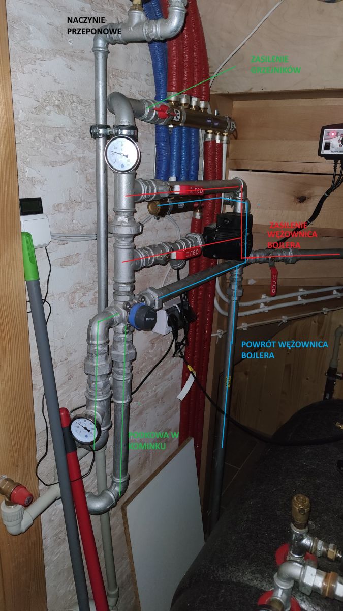

    Potrzebuję pomocy z instalacją CO
    Domek ma max 10 lat + klima i instalacja CO z kominka oparta na glikolu zawsze była słaba. Tzn więcej sam kominek grzał otoczenie niż grzejniki.
    Zwarzywszy na brak obecnie prądu na podkarpaciu muszę szybciej zacząć działać.
    Wydaje mi się że podstawowym błędem tej instalacji jest pompka zabierająca ciepłą wodę grzejnikom pchając ją na bojler.
    Zamiast pompki umiejscowionej tak by pchała na grzejniki i na bojler.
    Dodatkowo coś jest nie tak z zaworem 4 drożnym.
    Mimo ustawienia na 10 to wciąż na piecu trzyma po 80 90 stopni puszczając tylko 60stopni na grzejniki.
    Zawór jest do max 50% glikolu tu jest raczej sam glikol.
    Trzecia rzecz to że najważniejsze grzejniki tj. łazienka i parter są jako ostatnie na rozdzielaczu.
    Rozdzielacze maja odwrotne oznaczenia powrót i zasilanie nie wiem czy różnią się budową. (chyba nie ?)
    Dodatkowo węże na te ważniejsze grzejniki idą do dołu zaś cała reszta węży idzie do góry.
    Czwarta kwestia to że pewnie trzeba by tu dodać jakiś filtr/ separator bo jedyne co jest to filtr stożkowy i to zamontowany tak że nie da się wyczyścić sitka bez wylania glikolu.
    Będę wdzięczny za rzucenie okiem. Jak to dobrze poprawić.
    Zdjęcia niestety zdalnie od mamy. Dziękuję za pomoc.

    Pojawia się pytanie: po co ten glikol? Jakie jest jego stężenie?
    Zasilanie CWU robi się bezpośrednio z kotła, a nie za zaworem 4d , to jest za niska temperatura na dogrzanie CWU.
    Z ukłądami z zaworem 4d ( sterowanym ręcznie !!!) z jedną pompą jest więcej problemów niż potencjalne zyski z oszczędności materiałowych.
    Ciężko ustawić stabilną temperaturę na wyjściu i jednoczesną ochronę przez zimnym powrotem na kocioł.
    Chcesz definitiwnie rozwiązać problem to zamontuj choćby mały wiszący bufor 120-140l , na obiegu piwerotnym daj zawór ochrony powrotu 50-55* + pompa kotłowa na powrocie. druga poma do CWU bezpośrednio z kotła. Na wyjściu ukłąd mieszający z zaworem 3d. ( minimum to termostatyczny lub z siłownikiem)

    Ponieważ domek ten był domkiem letnim.
    Stężenie na pewno jest duże żeby nie zamarzało. Uzupełniana instalacja była na pewno czystym glikolem.
    Potem doszła klimatyzacja.
    Jest też tam instalacja solarna z jednym panelem na drugiej wężownicy.
    Więc jak był prąd jakoś się żyło...
    Tutaj ewidentny problem to za duże trzymanie temperatury na kominku i więcej ten kominek grzeje dom niż te grzejniki czy wodę.
    Pewnie było by to ok gdyby zawór nie dawał temp 40 50 *C na grzejniki i na bojler tylko 60 70*C.
    Zakładam że zawór czterodrożny ustawiony na 10 powinien mieć taką samą tmp na grzejnikach jak na podkowie?
    Czy ma znaczenie że instalator dał odwrotnie rozdzielacze oznaczone zasilanie powrót ?
    Rozumie że to powodowało by nagrzewanie instalacji grzejników oraz wężownicy do wody na minimum 55*C. Wtedy nie rozumie po co pompa na powrocie. I nie rozumie czy to zakłada deinstalacje 4 drożnego czy nie ?

    Zasilanie bojlera powinno byc bezpośrednio z kotła.
    Jeżeli przed bojlerem na zasilaniu lub powrocie masz zawór to przymknij go o połowe lub 3/4 nawet aby zmniejszyć na nim przepływ, chodzi o to, aby pompa pchała wodę w instalację CO zamiast tam gdzie jej najlżej czyli w bojler i robi się krótki obieg.
    Możesz sprawdzić czy choćby pokrętło zawory masz dobrze załozone a nie na odwrót czy coś, tam jest jakby "łopatka" co kieruje strumień zgodnie z cyferkami na pokrętle, jak będziesz kręcił to połapiesz się o co chodzi choćby po tym jak na termometrze temperatura będzie rosła.

    Trochę poczytałem i to na pewno jest wada zaworu 4-drogowego.
    Albo zapowietrzenie albo zatarcie.
    Ponoć to można poznać ale nie bardzo rozumie z instrukcji i filmów jak np tutaj
    https://www.youtube.com/shorts/YzZvCIaOnvo
    a tutaj jedyna informacja na necie że można taki zawór wyczyścić.
    Tylko teraz zakładam ze jak to rozkręcę to wyleci glikol?
    tak możesz go rozebrać rozkrecając go wyjmując element ruchomy wyczyścić go czyscikiem do miedzi (nie papierem ściernym) gniazdo zaworu tez wyczyścić do czystego mosiadzu i teraz zaczyna sie bo najlepiek kupić smar wodny i delikanie rozprowadzić w gniazdzie i złozyć
    jesli nie znajdziesz wodnego to chociaz troszeczke wodno odpornego jak juz takiego nie znajdziez to włoz na sucho pokec ustaw tak jak było nacięcie w ośce napędu żeby dziłąło jak trzeba
    operacja na ok 15 min roboty
    Więc tu bym prosił o pomoc.
    Natomiast co do przerabiania instalacji to producent kominka przewiduje full gorącą na grzejniki i wymiennik.
    Zaś sterowanie zaworem 3 drożnym na powrocie tylko żeby zbytnio nie wychładzać kominka.
    Jest również druga pompka pchająca zimne do kominka.

    W skrócie tak. Zawór 4 drożny nie miał pozycji tzn był bardziej otwarty niż powinien. Ale to pikuś.
    Filtr stożkowy zabity i pompka dopiero na 3 biegu dawała radę ruszyć zawór kulowy.
    Natomiast po moich testach niestety konwekcja bez pompki jest na tyle słaba że glikol bez problemu można zagotować.
    Poczytałem że przy kominku i wąskich rurkach to norma. I pompka zawsze musi działać.
    Tak że jest ok 2 drzewa teraz i woda cieplutka przy włączonej pompce. Natomiast bez prądu do pompki jest bida...
    Co do stężenia glikolu na tym wskaźniku wychyłowym który znalazłem w domu to pokazuje chyba co chce i zależy od podciśnienia gruszki a mechanik był zamknięty.
    Natomiast skoro Internet mówi że kominek + rurki = nie będzie konwekcji to co dopiero przy glikolu.

    Obstawiam że problemem z uciekaniem ciepłą jest że nie widzę zaworu zwrotnego. Więc pewnie będę myślał nad wymianą sterownika i elektrozaworem do wymiennika.
    Natomiast czemu to grawitacyjnie nie działa na grzaniu kominkiem tylko zagotowuje instalację nie mam pojęcia....
    Przez to że wymiennik CWU poniżej kominka ?
    UPDATE.
    Ucieka z wymiennika przez pompę do góry.
    Zamknąłem zawór 41.5 stopnia zobaczymy rano.

    Po 2 dniach testów.
    Jeśli zamknę zawór trzyma.
    z 50 stopni po 24h było 38*C
    Przez noc ok 5*C
    Więc znacząca różnica.
    Na razie się będzie ręcznie zamykało, a z czasem pewnie sterownik bo naczytałem się że zawory zwrotne i tak niewiele dają.

    homman napisał:
    Problem gotowania bez pompy obiegowej nie jest bezpieczny i zostaje zagadką.
    Ale tutaj nie ma zagadek, tylko zbyt cienkie rury PEX-y, prawdopodobnie 16 mm. W takiej instalacji bez pompy nigdy nie będzie obiegu grawitacyjnego. Tym bardziej, że napełniłeś instalację dość dużym stężeniem glikolu, a glikol ma dużo większe opory przepływu niż czysta woda i do tego słabiej przenosi ciepło.
    Kolejną rzeczą to wyciąganie ciepła z zasobnika CWU. Trzeba zastosować oddzielną pompę ładującą oraz zawór zwrotny.
    Wszystko świadczy o tym, że ktoś, kto robił tę instalację, miał mizerne pojęcie o hydraulice.
    Ty natomiast kombinujesz i szukasz rozwiązania. Oglądasz filmy, których kompletnie nie rozumiesz. Nie rozumiesz też naszych porad, a na pytania odpowiadasz pytaniami.
    Rzeczą normalną jest, że grawitacja nie idzie w dół, tzn. jak wymiennik CWU masz poniżej kominka, to choćbyś zaklinał i złowieszczył, to ni hu hu kominek bez pompy nie zagrzeje zasobnika CWU ani instalacji CO.
    Myślę, że nie jesteś w stanie samemu tego ogarnąć i potrzebujesz kogoś na miejscu, kto ma pojęcie o takich instalacjach.
    Niestety tu na forum trudno jest nam Ci pomóc, skoro nie chcesz zamieścić zdjęć czy choćby odręcznego rysunku z w miarę rzeczywistym przebiegiem rur i rozmieszczenia poszczególnych urządzeń. O tym, jak będzie działać instalacja, decydują szczegóły, m.in. grubości rur, usytuowanie poszczególnych urządzeń względem siebie, sposób połączenia, sposób prowadzenia rur (odpowiednie spady), wstawione zawory.
    Umieściłeś jakiś rysunek, który nie ma nic wspólnego z rzeczywistą, Twoją instalacją. Gdybyś miał tak zrobione, jak na tym rysunku, to wszystko by hulało.
    Co ciekawsze, masz w tej instalacji zawór 4-drogowy, a masz choć przy tym kominku zawór bezpieczeństwa? Bo jeżeli nie, to ryzykujesz życiem. Rozpalisz któregoś dnia i kominek zostanie rozerwany, a z domu pozostaną tylko gruz i strzępy porozrzucane w promieniu kilkuset metrów, wraz ze strzępami ciał domowników.
    Ponadto czy producent tego kominka dopuszcza do jego podłączania do układu zamkniętego?

    1. Teoretycznie jestem wstanie sam sobie pomóc ale nie mam rzeczy do PEX itd.
    Więc jak to przerabiać to razem z wstawieniem jakiegoś przepływowego elektrycznego ogrzewacza na samym wyjściu za CWU.
    2. Tutaj masz przecież wszystko
    Instalacja hydrauliczna z pompą, manometrami i kolorowymi rurami PEX
    3. Nie byłem świadomy że w wąskich rurkach lub przy wymienniku poniżej nie działa grawitacja.
    4. Jedyny zawór zwrotny jaki jest to na wyjściu ciepłej wody użytkowej z zbiornika żeby nie przebijało na powrocie pewnie.
    Wiec tutaj jest kwestia do zrobienia albo zawór zwrotny żeby z nagrzewnicy CWU nie wracało na grzejniki albo lepiej i prościej elektrozawory na rączki tam założyć i sterowanie różnicowe. Bo ponoć tylko te sprężynowe jako tako ale to i tak nie działa dobrze.
    5. Zawór bezpieczeństwa i czerpnia rurą 120 chyba mam i widać koło miotły na zdjęciu również.
    6. Tak dopuszcza i schemat z instrukcji również był w temacie załączony. Ktoś tu po prostu zaoszczędził dając jedną pompkę. I zapominając o tym by blokować odpływ ciepła z wężownicy CWU. I tyle wychodzi.

    Może w rurach kamień *zadomowił* się
    Przy pompie LFP jest skośna zaślepka
    Sprawdż czy nie ma kamienia

    W skrócie ciepłą woda z CWO jest kradnięta przy otwartym zaworze z wężownicy.
    Zaś naturalnej konwekcji nie ma bo za wąskie rurki.
    I tak zostało. Do czasu powstania jakiejś automatyki na zaworze z wężownicy

    Ten układ nadaje się do całkowitego rozkręcenia i poskładania na nowo tak jak powinien być wykonany. Do ładowania zasobnika CWU jest tutaj potrzebna druga pompa. Na jednej pompie i to jeszcze z zaworem 4D nie da się tego zrobić, aby to pracowało poprawnie.
