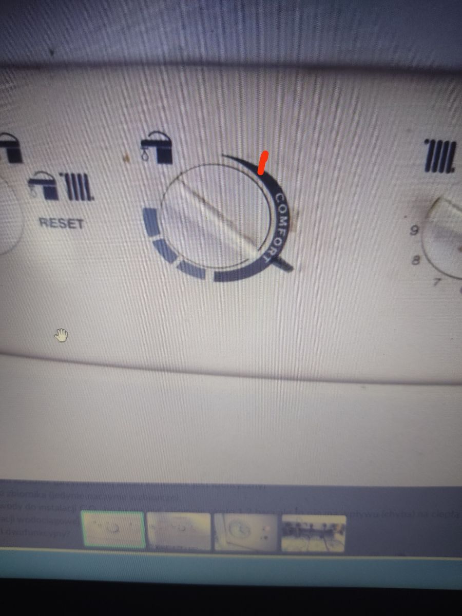

    Witam ,kocioł gazowy dwufunkcyjny imergass nike star 2004 . Co daje ustawienie cwu na komfort, jaka to temp ?

    Witam. W przypadku większości kotłów tryb comfort podgrzewa na bieżąco wymiennik cwu w celu zapewnienia (nagrzania pewnej ilości wody czyli tyle co w wymienniku) dla poprawienia efektywności w korzystaniu z cwu by nie mieć efektu długiego oczekiwania na cwu w kranie. A czy na pewno to seria kotłów nike star? Nie mini? Nike star posiada wymiennik bitermiczny i nie kojarzę by posiadał tryb comfort.

    Te mini mają przy pokrętle skalę cyfrową, ten ma taką Pokrętło z manualną skalą wskazującą tryb Comfort.

    W0jtek92 napisał:
    W przypadku większości kotłów tryb comfort podgrzewa na bieżąco wymiennik cwu w celu zapewnienia (nagrzania pewnej ilości wody czyli tyle co w wymienniku) dla poprawienia efektywności w korzystaniu z cwu by nie mieć efektu długiego oczekiwania na cwu w kranie. A czy napewno to seria kotłów nike star? Nie mini? Nike star posiada wymiennik bitermiczny i nie kojarzę by posiadał tryb comfort.
    Ani Nike Stat ani Nike Mini, nie posiadają takiej funkcji, jak opisałeś. Potwierdzam natomiast, że Star ma wymiennik główny (wężownicę) bitermiczny, a Mini ma płytowy wymiennik wtórny do C.W.U.
    Tu nastawa w zakresie "KOMFORT" nic nie zmienia. Jest to tylko graficzne zaznaczenie, że temperatura wody jest teoretycznie w strefie komfortowej (nie wymagającym mieszania z zimną wodą).
    Później te kotły nie miały już tego zaznaczenia, była tylko skala ponumerowana od 1 do 9, analogicznie jak przy potencjometrze C.O.
