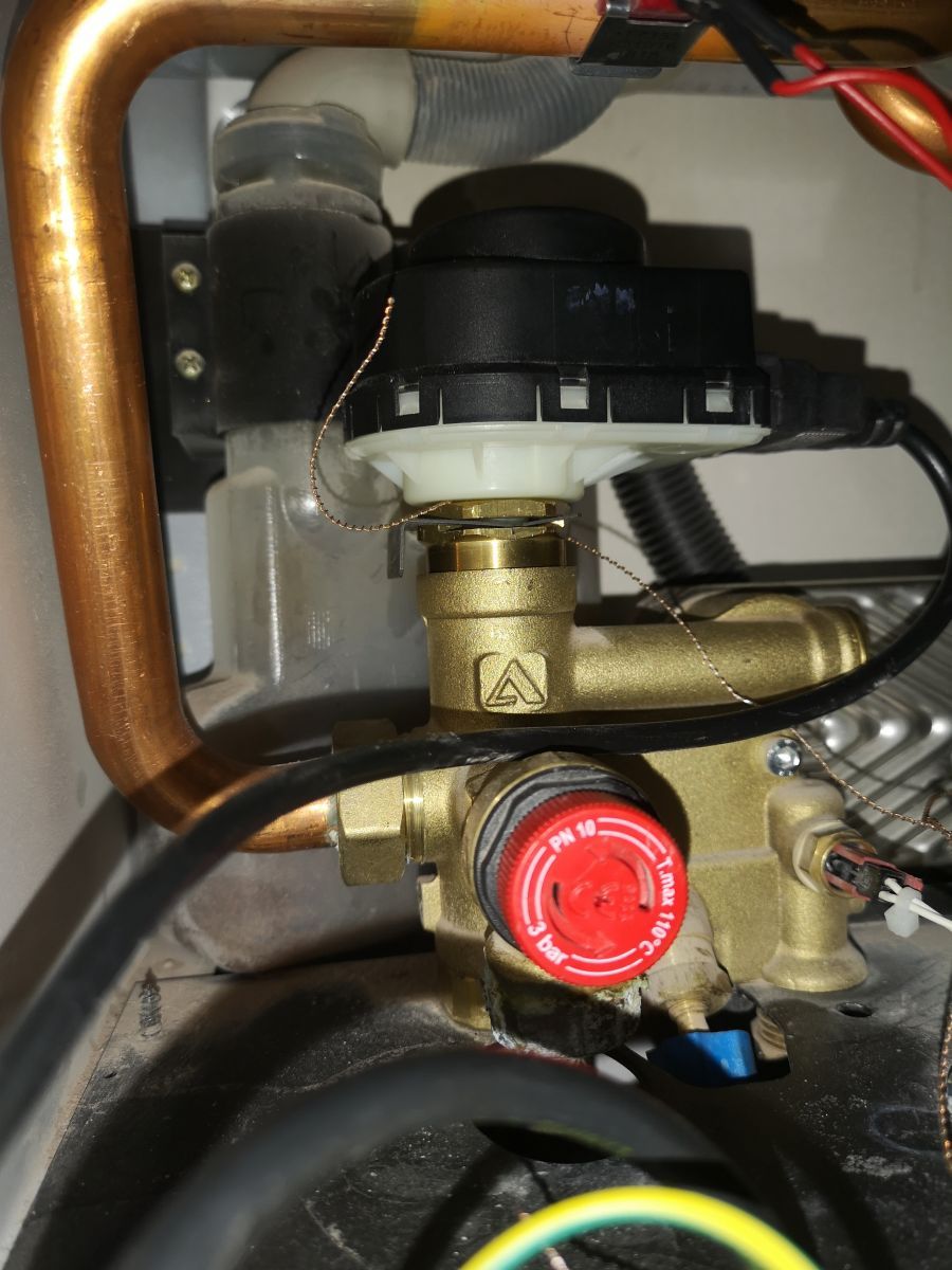

    Witam, kocioł Brotje PWHC 24, jak w nim wyczyścić pułapkę kondensatu? Jak wyciągnąć?

    Witam. Rozumiem że chodzi o syfon więc może jakieś zdjęcie ? Pewnie nie jest to bardzo skomplikowane.

    Są tam 4 śruby, ale 2 zasłania silnik zaworu trójdrożnego, zdjęcia w załączniku Zawór trójdrożny z silnikiem i przyłączonymi rurami miedzianymi.

    Witam. Zdejmij siłownik i wykręć pozostałe dwie śruby. On trzyma się tylko na jednej zawleczce.

    Żeby zdjąć silniczek, muszę zakręcić zawory na co i cwu? Czy wystarczy spuścić wodę z kotła?

    Nic nie musisz spuszczać. Wyłącz kocioł z prądu, przytrzymaj siłownik jedną ręką wciskając go delikatnie w dół a drugą ręką za pomocą kombinerek wyciągnij zawleczkę z siłownika. Tam nie ma bezpośredniego kontaktu z wodą, jest jedynie trzpień zaworu przełączającego.
