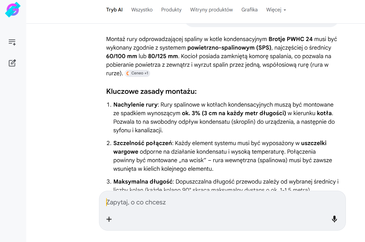

    szamotel napisał:
    Tutaj się mylisz
    Faktycznie, masz rację.
    Myliłem się.
    Nawet AI to potwierdziła :D

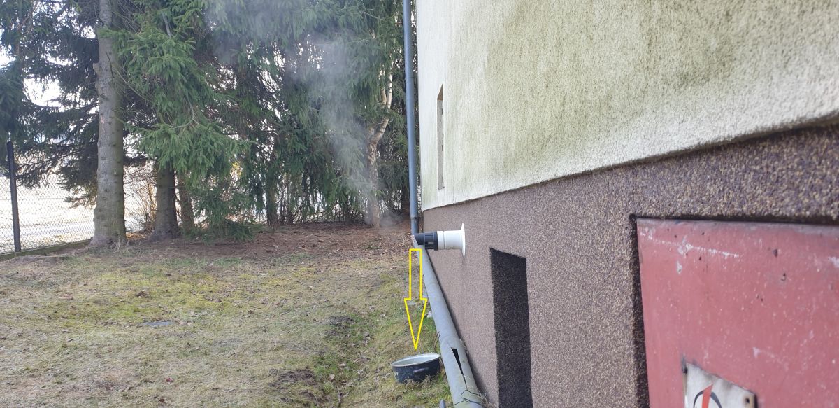

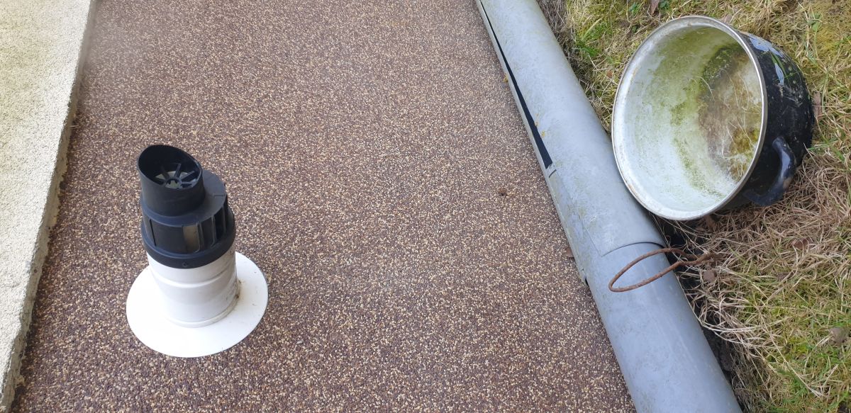

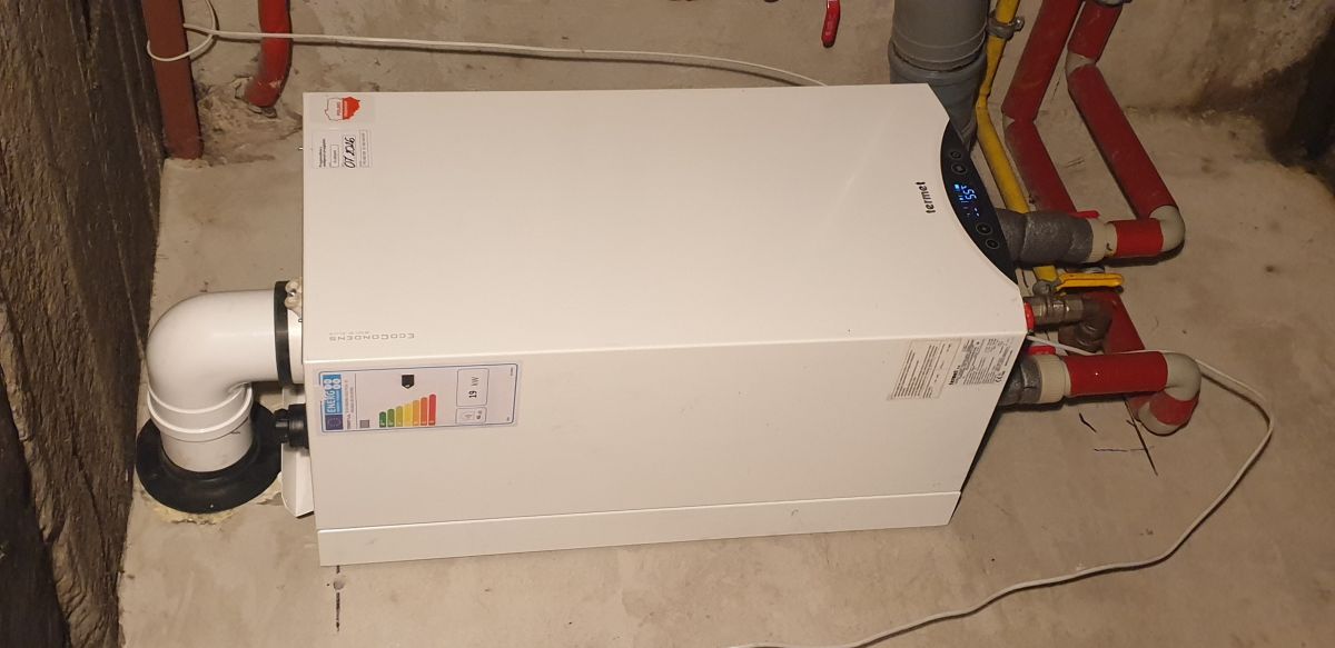

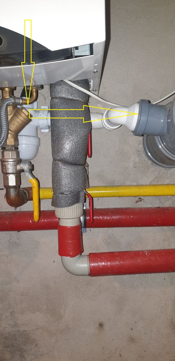

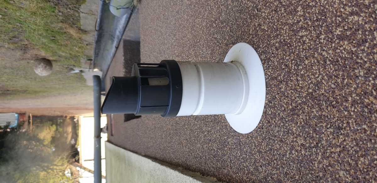

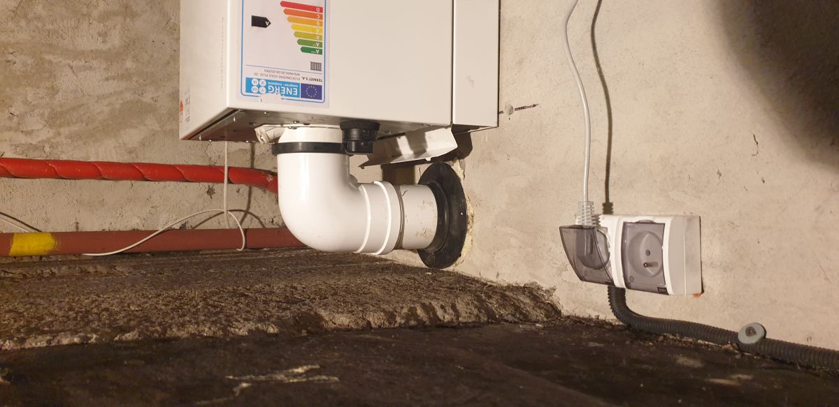

    A zmyliło mnie to, że:
    Jakieś dwa lata temu (prezentowana instalacja nie moja) Skropliny kapały jeszcze do tego garnka na dole
    Rura wylotowa na ścianie domu z parą i garnek ustawiony pod nią na trawie
    Ale.
    Ale nie wiem co się stało (instalacja u mojego ojca, dziadka) że teraz tam nie spada prawie ani jedna kropla.
    Na samym początku działania w garnku było dużo wody.
    A owa instalacja u dziadka, ojca prezentuje się tak:
    Odwrócone zdjęcie etykiety kotła Termet EcoCondens‑20 z danymi technicznymi Biały element instalacji z kolanem rury przy szarej ścianie i gniazdku elektrycznym Biała rura z czarną nasadką wystaje pionowo z płaskiego dachu pokrytego papą. Wylot rury na płaskim dachu obok rynny; po prawej metalowy garnek leżący na trawie Biały kocioł kondensacyjny z rurami i sterownikiem, zamontowany poziomo w piwnicy
    Sorry, że tak fotki się zapisały, poodwracały ale to nie problem w dzisiejszych czasach na forum Elektroda.
    Trzeba po prostu użyć strzałek odwracających fotkę :D
    No i faktycznie skropliny odprowadzane są do kanalizacji.
    Fragment instalacji przy kotle: rury z izolacją i syfon do odpływu, zaznaczone żółtą strzałką

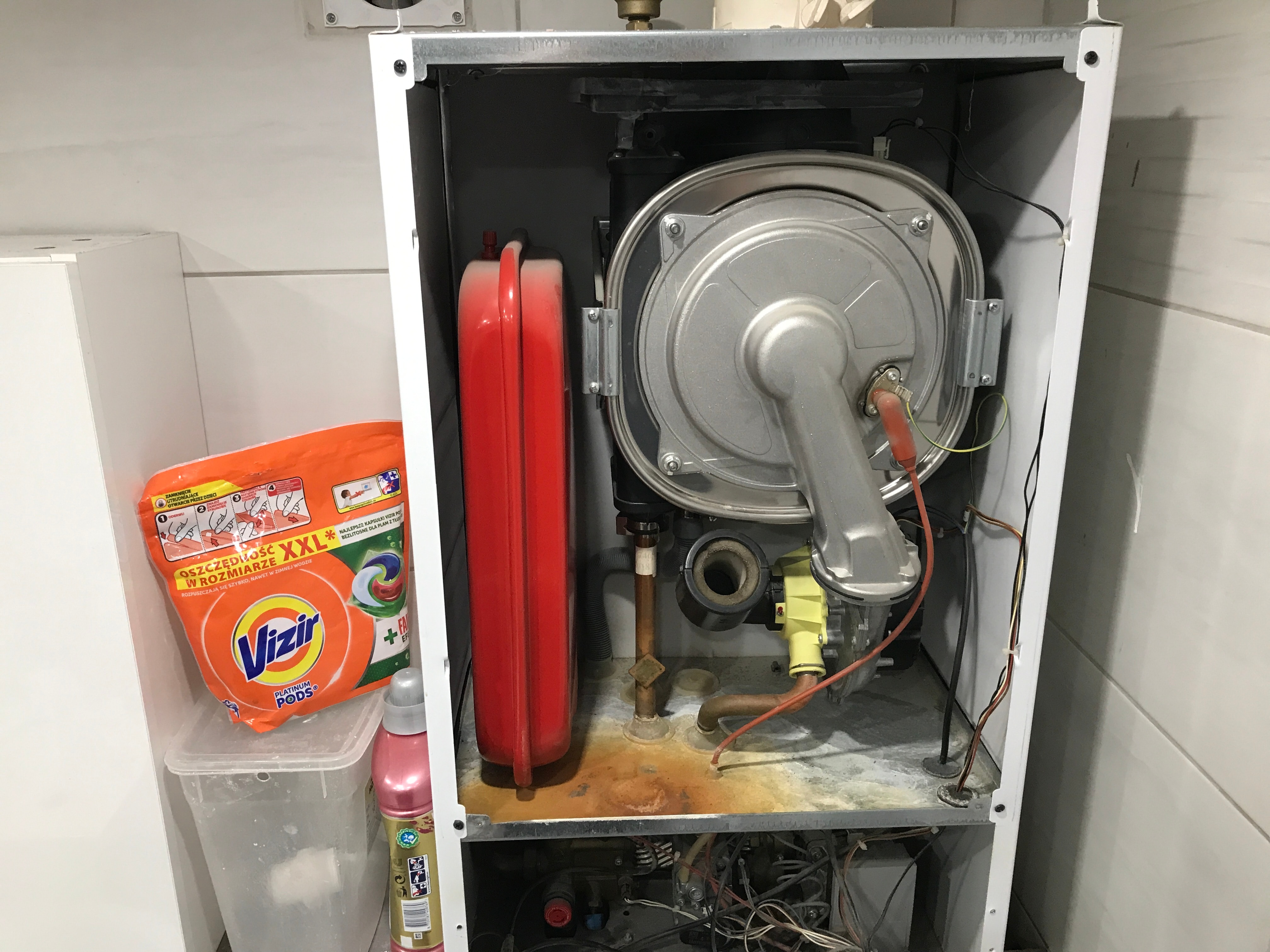

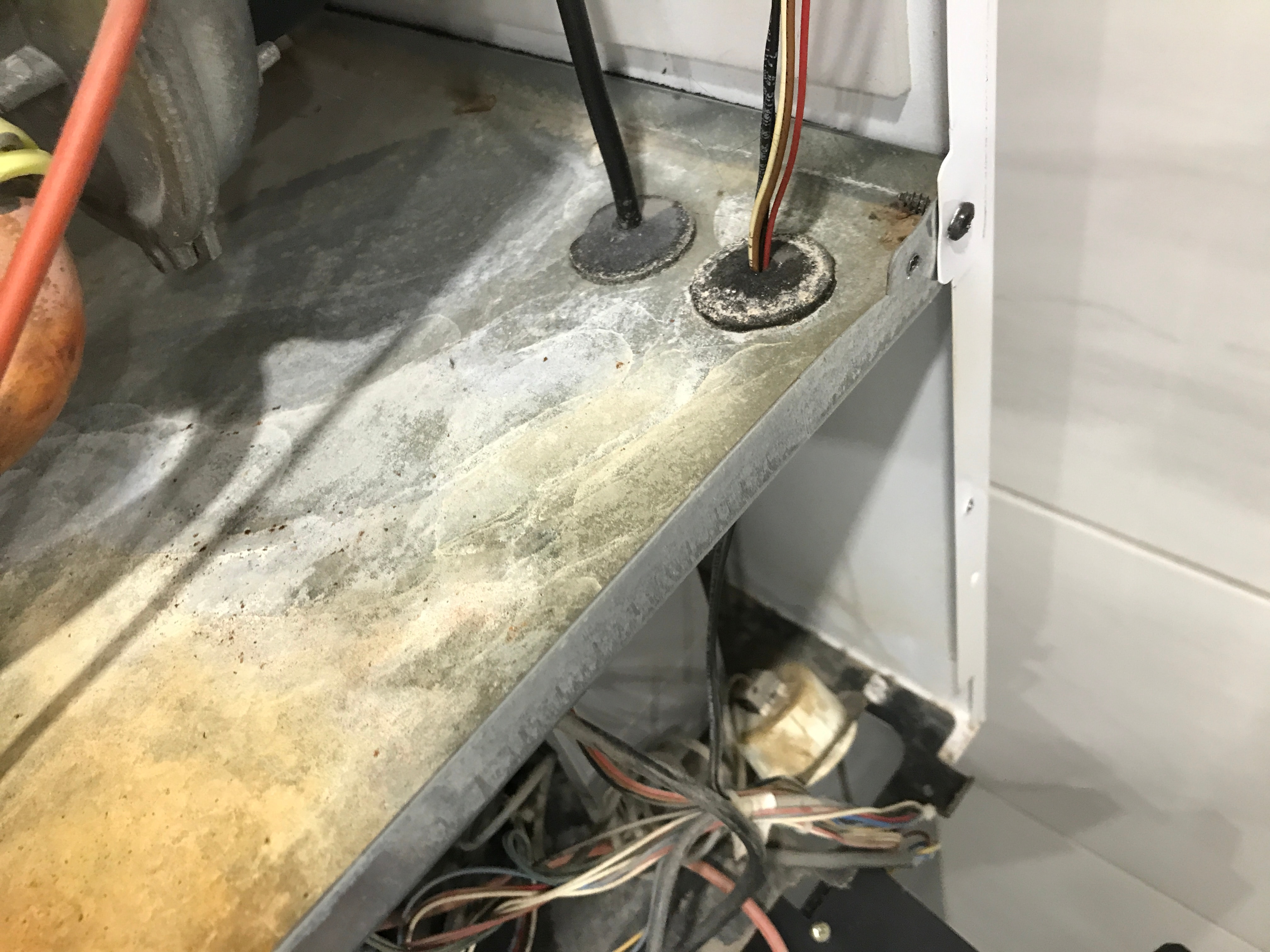

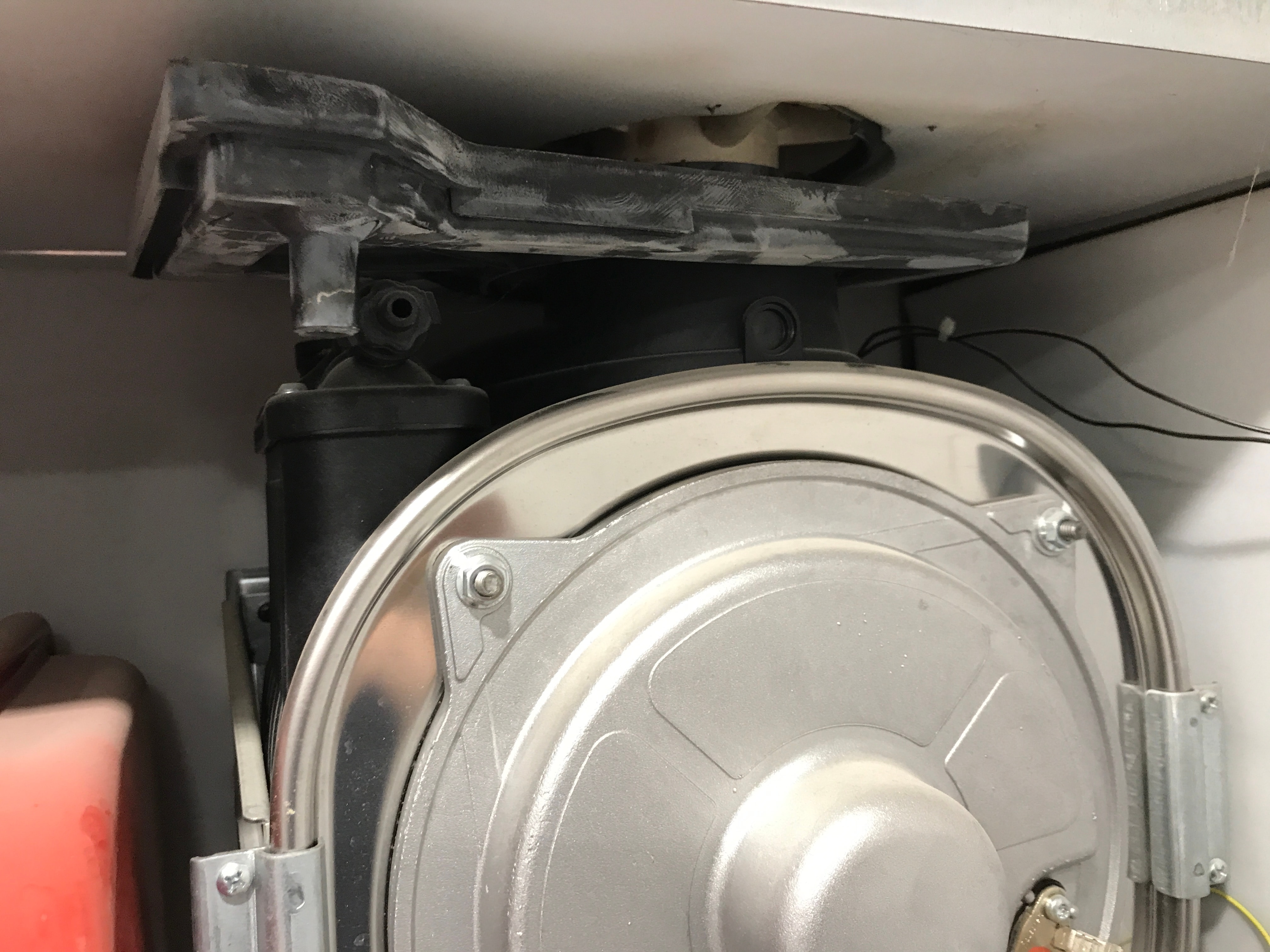

    jmtkspeed
    Posty: 3
    Po zdemontowaniu pokrywy przedniej widać, jak leciała woda do kotła. Tylko nie wiem, z której końcówki i dlaczego. Może ktoś ma jakiś pomysł?

    Nie mieszkam w tym mieszkaniu , ale z tego co mi powiedziano 3 razy przez sezon ciekła woda ( wydaje mi się że w związku ze zmianą temperatur na zewnątrz )
    Piec przez 5 lat funkcjonował prawidłowo . Nikt go nie czyścił . Przedmuchałem szarą rurę która jest od skroplin i wchodzi do odstojnika ( syfonu ) i jest drożna
    Czy do końcówki 1 można założyć wężyk i skierować skropliny do jakiegoś słoika lub wpiąć do szarej rury do skroplin ? Nie wiem czy piec jak będzie zasysał powietrze nie będzie zasysania przez ten wężyk z kanalizacji . Może pomysły jak to ogarnąć

    To jest tacka zbierająca skropliny z rury powietrznej. Tam mogą pojawić się skropliny ale sporadycznie, przy dużej wilgotności powietrza i krótkiej rurze spalinowej. W innym wypadki masz nieszczelny komin. Możesz podłączyć wężyk ale jak słusznie zauważyłeś może zacząć zasysać nim powietrze do spalania.
    Do sprawdzenia szczelność komina.
